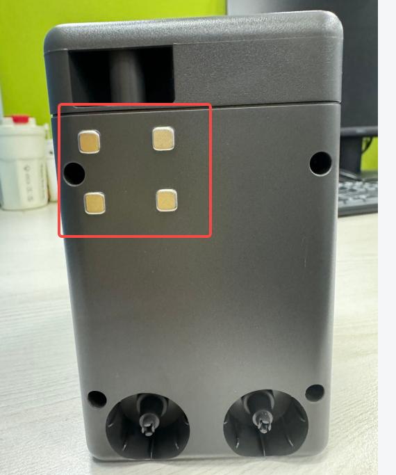

Assicuratevi che la macchina sia in grado di rilevare il serbatoio del detergente.
Se il serbatoio del detergente non viene rilevato, pulite i contatti metallici sulla base e sul serbatoio del detergente. (Si veda l'immagine allegata 1)
Se ancora non riuscite a rilevare il serbatoio del detergente, non esitate a contattare il nostro servizio post-vendita per ricevere ulteriore assistenza.
