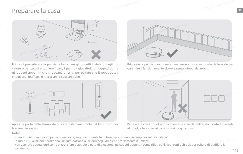

non è necessario spostare le sedie per la mappatura iniziale del vostro dispositivo. Vi suggeriamo di rimuovere eventuali oggetti sparsi sul pavimento, come ciabatte, giocattoli o prese elettriche, per garantire una maggiore copertura durante la pulizia. Aree con soglie alte, pavimenti scuri o esposte alla luce solare diretta potrebbero influenzare la mappatura.
Ecco alcune raccomandazioni utili:
Posizionate la stazione di ricarica contro il muro, assicurandovi che ci sia uno spazio libero di almeno 0,5 m ai lati e nessun ostacolo entro 1 m di fronte.
Durante il funzionamento del robot, vi preghiamo di non spostarlo manualmente.
Situazioni di luce intensa o superfici altamente riflettenti potrebbero causare anomalie nella mappatura.
Consigliamo di chiudere le tende o di effettuare la pulizia in momenti con meno luce intensa. Per superfici riflettenti, è preferibile coprire i primi 15 cm dal basso durante la pulizia.
Potete reimpostare la mappatura e il robot effettuerà una nuova mappatura alla prossima pulizia.
Vi invitiamo a controllare e pulire regolarmente i sensori di navigazione con un panno morbido o un fazzoletto.
