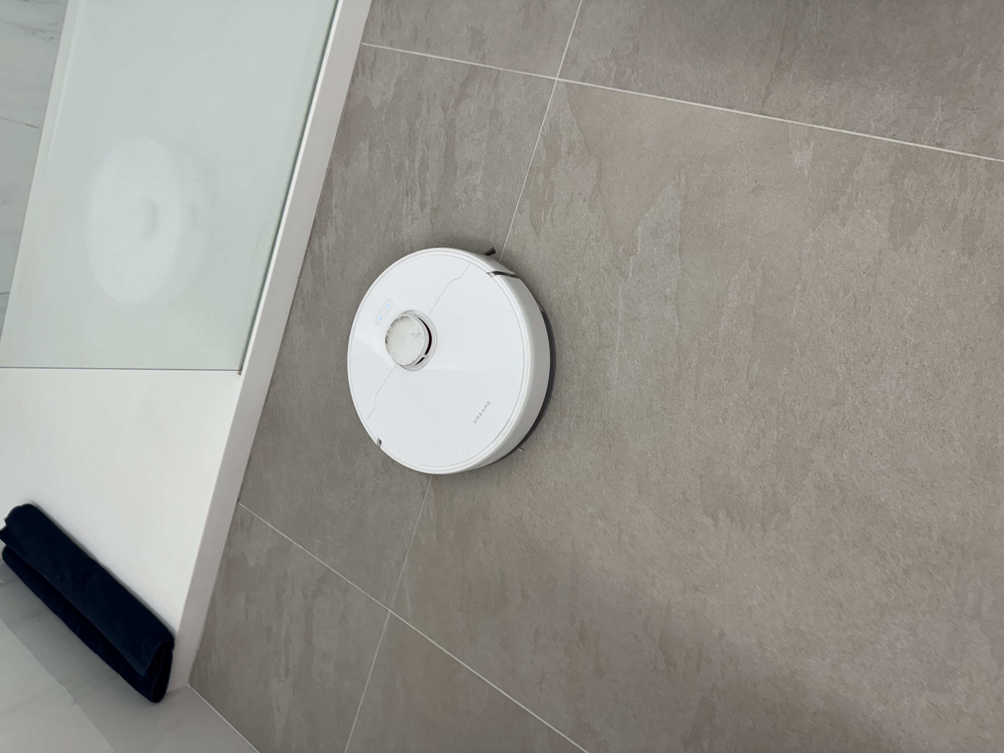

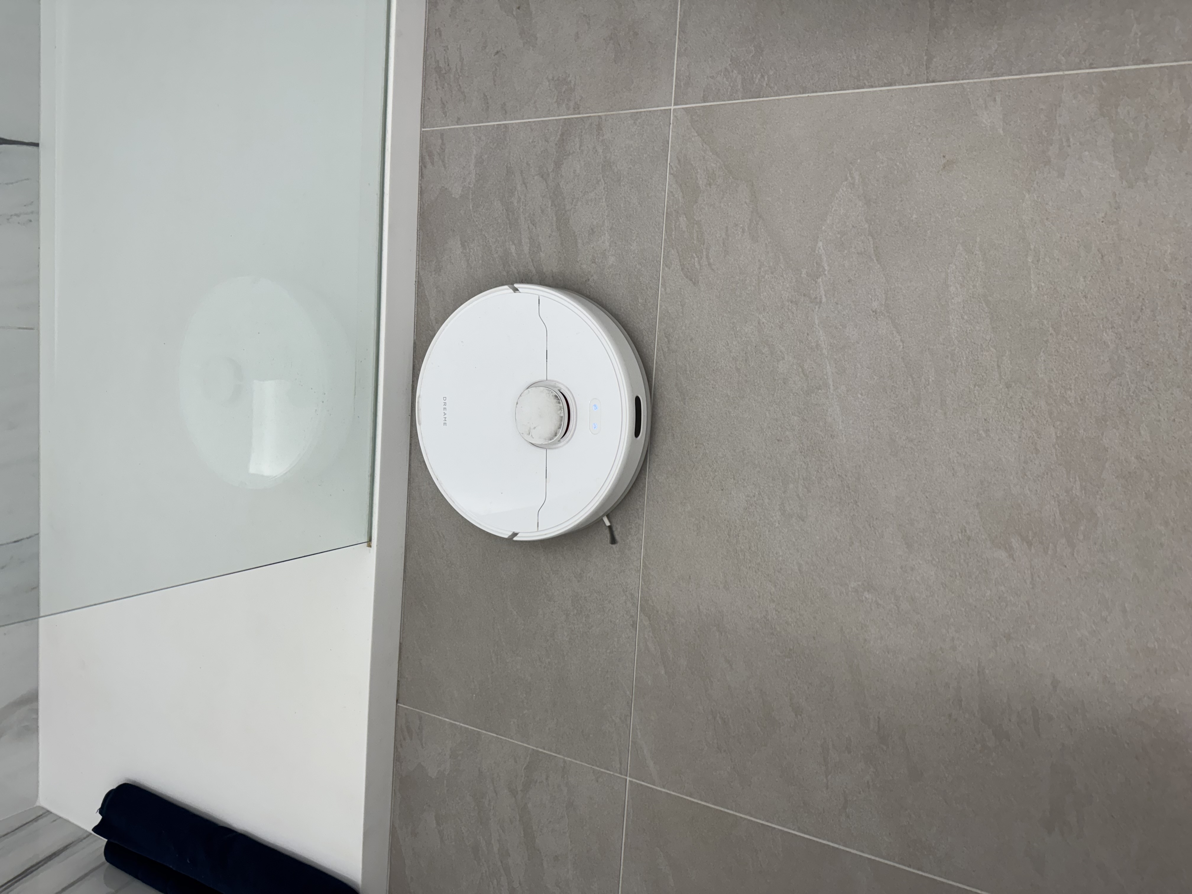

Da qualche giorno il robot fa un forte rumore e sembra far fatica a muoversi liberamente, ho controllato le ruote e non sembra ci sia nulla di particolare. Allego video per capire se il problema lo posso risolvere io o devo mandarlo in assistenza. Grazie.
