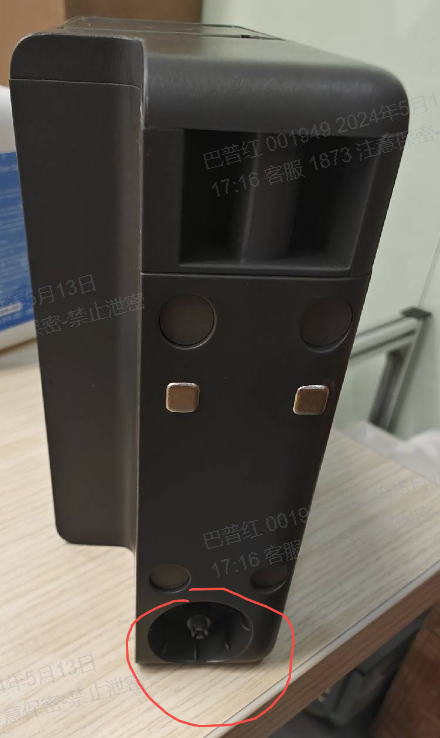

Il mio robot non sta consumando il detergente messo ancora da mesi. Come faccio a farglielo utilizzare? Pensavo lo Pescasse autonomamente dal serbatoio per detersivo nella sua base
Per garantire che il tuo robot utilizzi correttamente il detergente, ti consiglio di verificare se la funzione di aggiunta automatica del detergente è attivata. Durante il lavaggio dei panni del mop, il detergente dovrebbe essere automaticamente aggiunto al tubo e miscelato con l'acqua, assicurando un uso non eccessivo del detergente.
Se la funzione non è attivata, ti preghiamo di attivarla e procedere con il lavaggio dei panni del mop. Dopo il lavaggio, scuoti il serbatoio dello sporco e osserva se ci sono bolle. La presenza di schiuma indica che la base ha aggiunto automaticamente il detergente.
Inoltre, ti raccomandiamo di rimuovere il comparto del detergente e, con il detergente all'interno, scuoterlo vigorosamente alcune volte. Se fuoriesce del liquido dalla posizione indicata di seguito, significa che la funzione di aggiunta automatica del detergente funziona correttamente.
