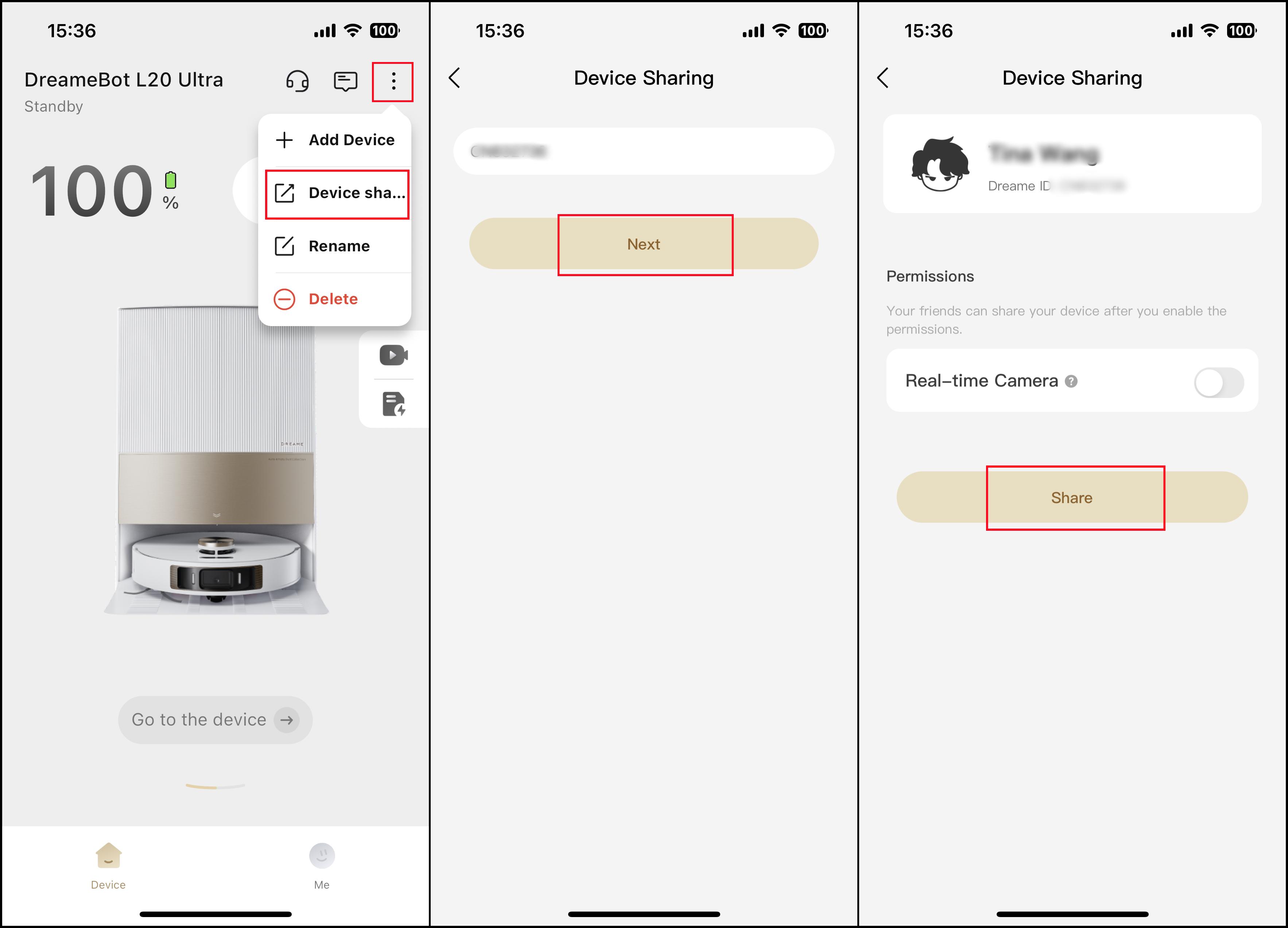

Come impostare su due telefoni diversi stesso apparecchio
Ho impostato app x x50 ultra complete funziona  tutto bene ma se imposto app su altro telefono e seleziono aggiungi..,dopo aver fatto procedura funziona ma mi esclude altro telefono.
Come si fa per poterlo comandare con due telefoni?
Grazie mille a tutti
Se desideri condividere il dispositivo con altre persone, segui questi passaggi (come mostrato negli screenshot allegati).
Prima di condividere il dispositivo, assicurati che il tuo robot sia connesso alla rete Wi-Fi e che l'utente con cui desideri condividerlo si sia registrato nell'app.
Nell'app Dreamehome: clicca sui 3 punti "..." nell'angolo in alto a destra — seleziona "Condivisione dispositivo" — inserisci l'ID account dei tuoi amici/familiari — clicca su "Condividi". Dopo che i tuoi amici/familiari avranno accettato la richiesta di condivisione del dispositivo sull'app, tu e i tuoi amici/familiari potrete controllare il robot insieme tramite l'app.
Spero che queste istruzioni ti siano utili. Grazie per il vostro supporto e la vostra comprensione.
