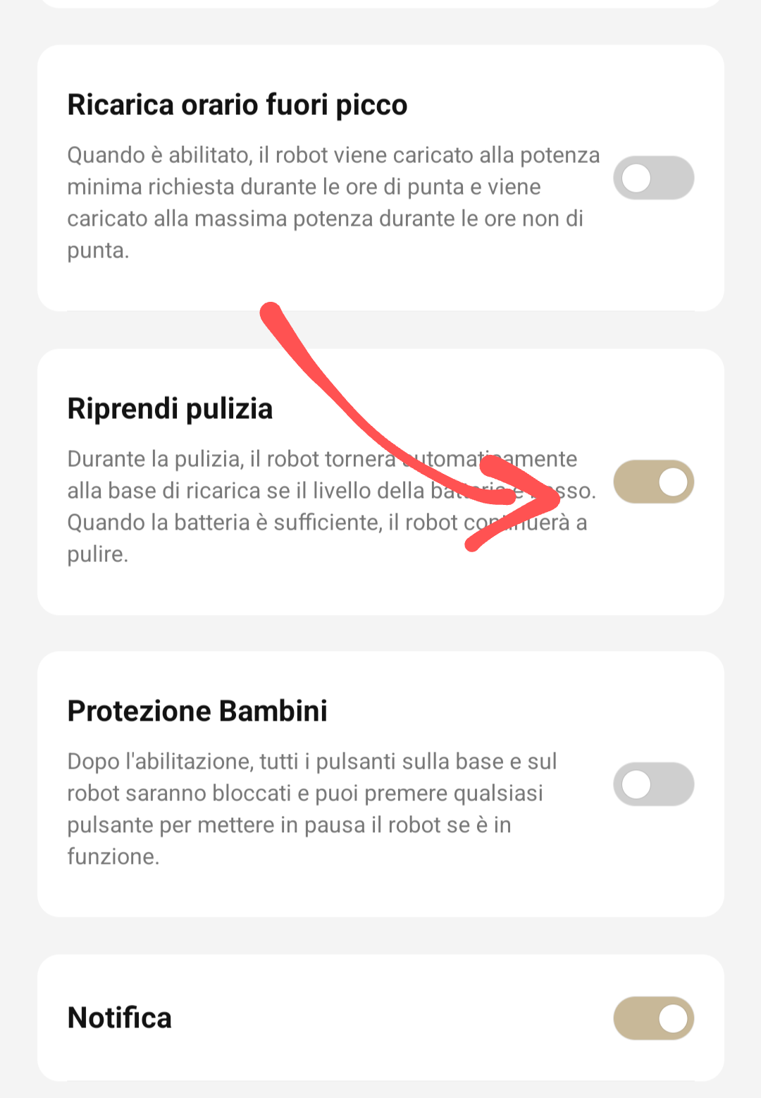

Salve, ho un Dreame L10s Ultra Gen 2 da diversi mesi. Da qualche tempo l'opzione "riprendi pulizia" non funziona correttamente (prima degli ultimi aggiornamenti ha sempre funzionato in modo corretto). In pratica quando il livello di batteria è basso il robot interrompe la pulizia e torna nella base, ma poi (anche se carico al 100%) non riprende mai automaticamente la pulizia. L'unico modo è che io apra l'app e (senza premere nulla) il robot subito riprende la pulizia, ma se non apro l'app questo non avviene. Ho provato a disinstallare/reinstallare l'app, riassociare il robot, ecc. ma niente. Vi chiedo di risolvere il problema con il rilascio di un nuovo firmware perché è veramente fastidioso (anche perché prima funzionava perfettamente!). La versione attuale del firmware è 4.3.9_1553.

Il robot potrebbe essere impostato in modalità Non Disturbare (DND), in tale modalità la funzione di ripresa della pulizia non può essere attivata.
Controlli se viene visualizzato un messaggio di errore sull'app mentre il robot è in carica. In presenza di un errore, la funzione di ripresa della pulizia non sarà abilitata.
Verifichi se il robot viene riavviato o resettato dopo aver abilitato la funzione di ripresa della pulizia.
Il robot non riprende la pulizia quando viene ricaricato manualmente o posizionato sulla base.
Se il problema persiste, le consigliamo di contattare il nostro servizio post-vendita.
