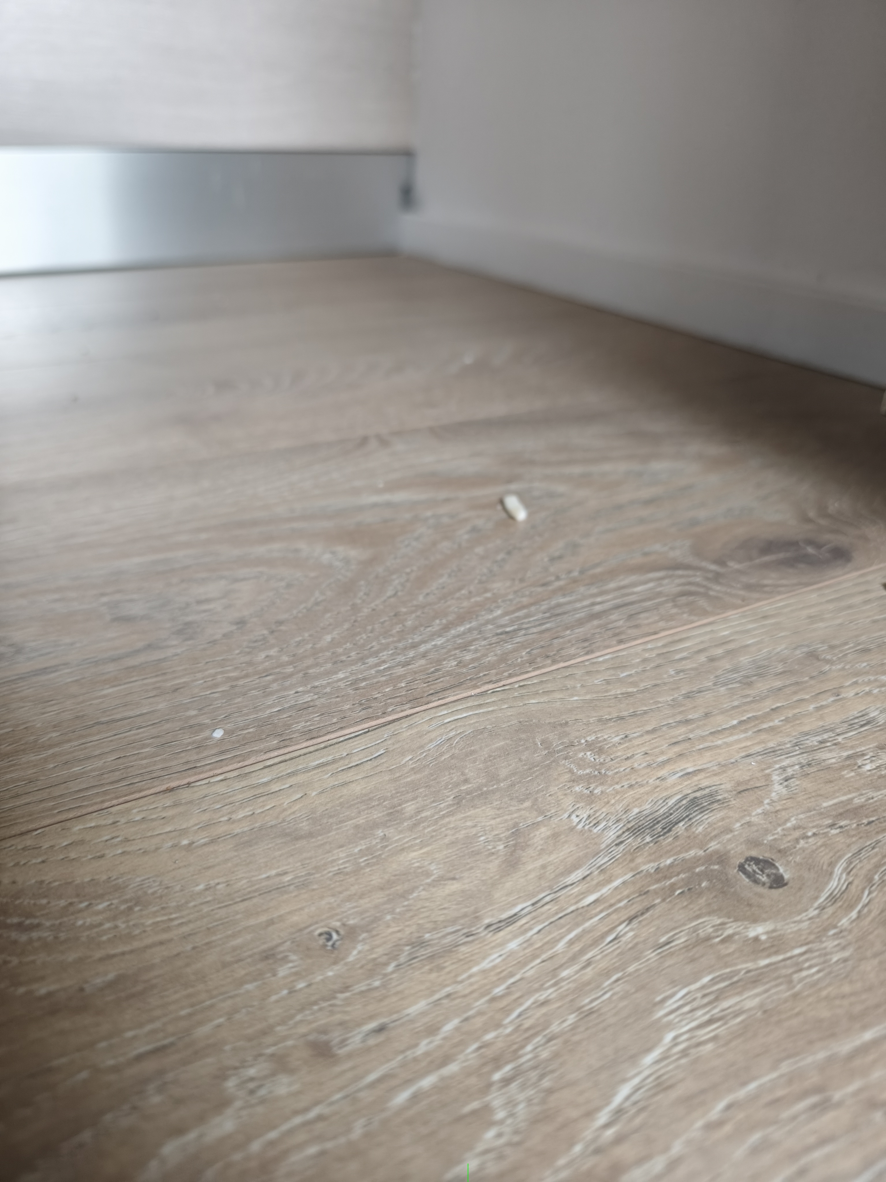

Non aspira piú bene x 40 ultra complete
Una volta appena comprato aspirava alla perfezione ora dopo aver sostituito spazzola originale e filtro aria robot non aspira più bene. Lascia sempre alcune briciole o sporcizia varia

Quando il robot pulisce il pavimento, può soddisfare diverse esigenze di pulizia regolando la modalità di pulizia e la potenza di aspirazione nell'app. Se il pavimento è troppo sporco, le consigliamo di aumentare la potenza di aspirazione a "turbo" o di impostare la frequenza di pulizia su "alta". Per le macchie ostinate incollate al pavimento, potrebbe essere necessario utilizzare altri strumenti di pulizia.

Ti consiglio anche si togliere il filtro togliere il contenitore dei rifiuti nel robot e soffiare bene anche la. Io il mio ogni tanto gli faccio pulizia così per evitare che sporco si appiccica sopra altro e blocca aspirazione efficace. Però ho un L10s ultra gen 2
GK583916 3 Piano Avvio del thread
In assistenza hanno sostituito gruppo aspirazione completo... Ora va alla grande
