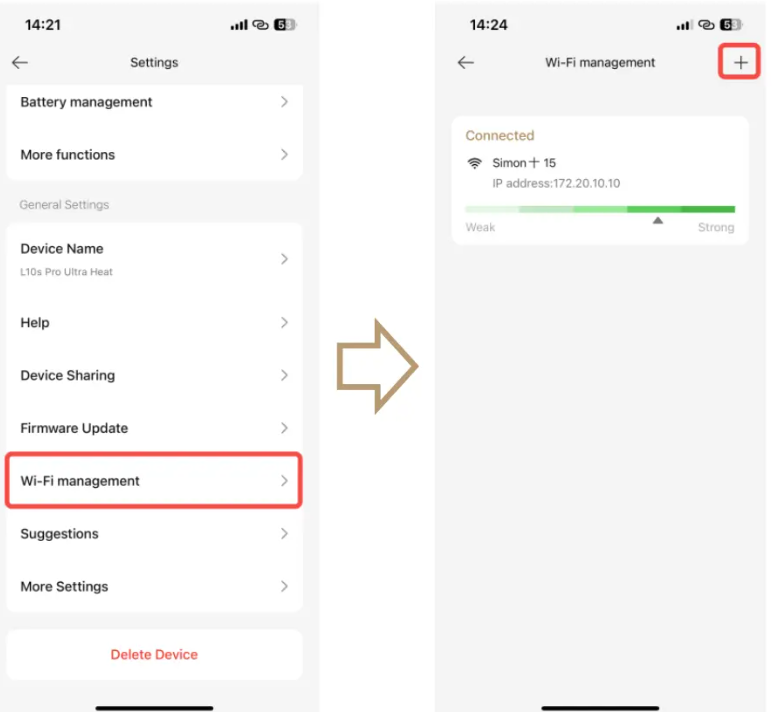

può provare a seguire i seguenti passaggi per la risoluzione dei problemi. Grazie per il vostro supporto e la vostra comprensione.
può aggiungere una nuova rete Wi-Fi nella gestione del Wi-Fi. Se il problema persiste, la invitiamo a seguire questi passaggi per la risoluzione dei problemi:
Controlli se il robot è spento. Se è spento, tenga premuto il pulsante di accensione del robot per accenderlo e poi riconfiguri la rete (tocchi "+Aggiungi Dispositivo" per riconfigurare la rete).
Apra il coperchio del robot e faccia attenzione allo stato dell'indicatore Wi-Fi durante la configurazione della rete. L'indicatore Wi-Fi diventa blu fisso, il che significa che la connessione è riuscita.
Se l'indicatore Wi-Fi è blu fisso ma l'app mostra il dispositivo offline, provi a configurare nuovamente la rete (tocchi "+Aggiungi Dispositivo" per riconfigurare la rete). Si noti che se il robot viene reimpostato, anche le mappe o altre impostazioni verranno reimpostate.
Se l'indicatore Wi-Fi lampeggia, controlli se il segnale di connessione della sua rete è debole, poiché durante la pulizia il robot sarà offline quando sarà in una zona con scarsa copertura Wi-Fi.
Se il dispositivo continua a non collegarsi, provi a spegnere il router e a riaccenderlo, quindi aggiorni l'app per vedere se il robot sarà online.
