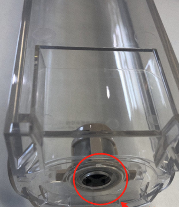

Premi la valvola di uscita dell'acqua del serbatoio dell'acqua pulita e verifica se può riposizionarsi normalmente.
