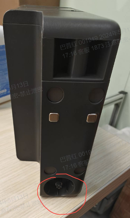

durante il lavaggio dei panni, il detergente viene automaticamente aggiunto al tubo e miscelato con l'acqua. La quantità di detergente utilizzata non sarà eccessiva.
Per favore, verifica se la funzione di aggiunta automatica del detergente è attivata. Se non lo è, attivala e procedi con il lavaggio dei panni. Successivamente, scuoti il serbatoio dell'acqua sporca per osservare se c'è schiuma. Se c'è della schiuma, significa che la base ha aggiunto automaticamente il detergente. Si consiglia di rimuovere il compartimento del detergente e, con il detergente all'interno, scuoterlo energicamente alcune volte. Se esce del liquido dalla posizione indicata sotto, significa che la funzione di aggiunta automatica del detergente è normale.

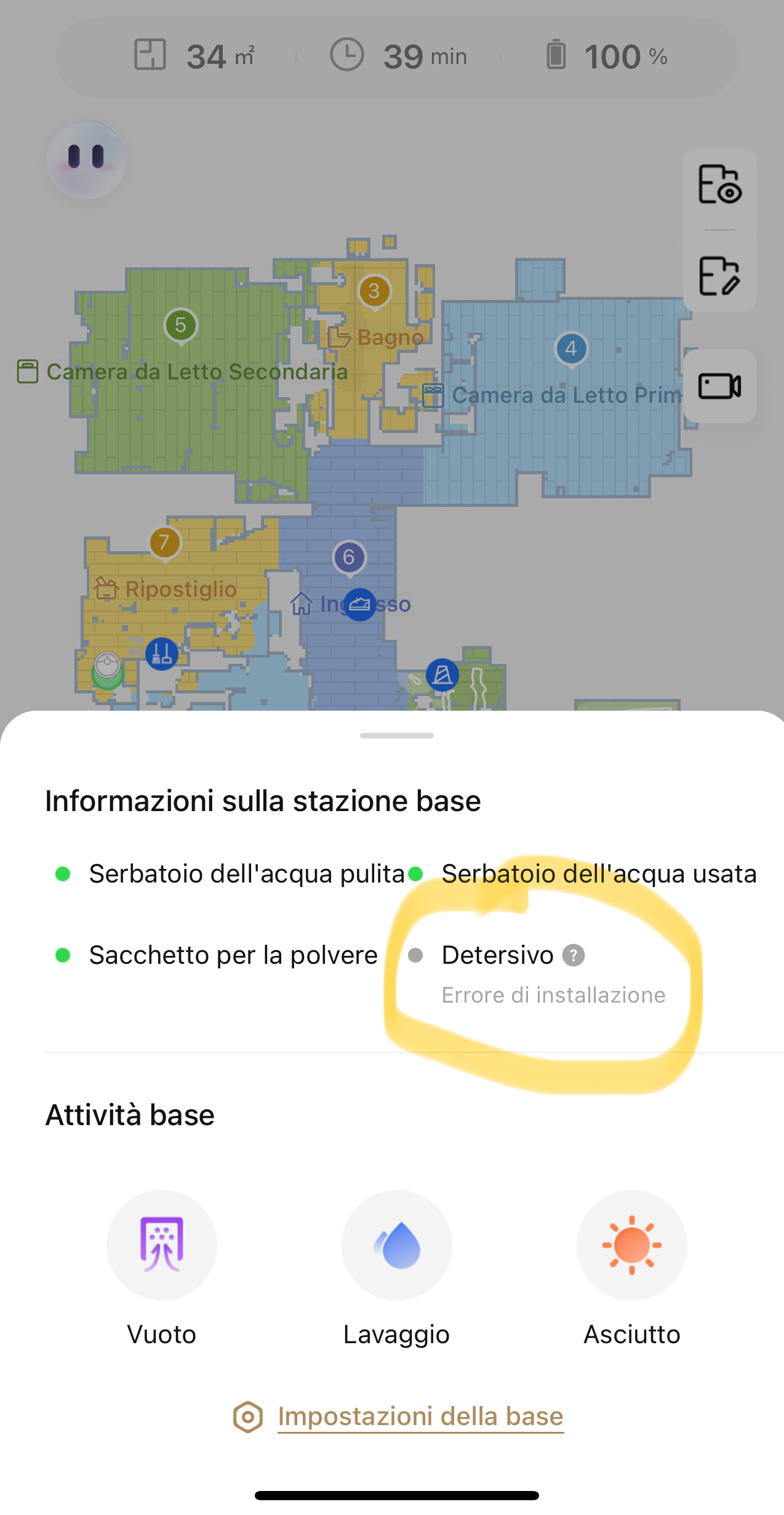

MS528147 3 Piano
Anche io ho lo stesso problema, ho già richiesto assistenza e sto aspettando riscontro, presumo sia un difetto del serbatoio, vediamo cosa mi dicono, inoltre se clicco sulla base da l errore che non rileva il serbatoio del detersivo vedi foto
