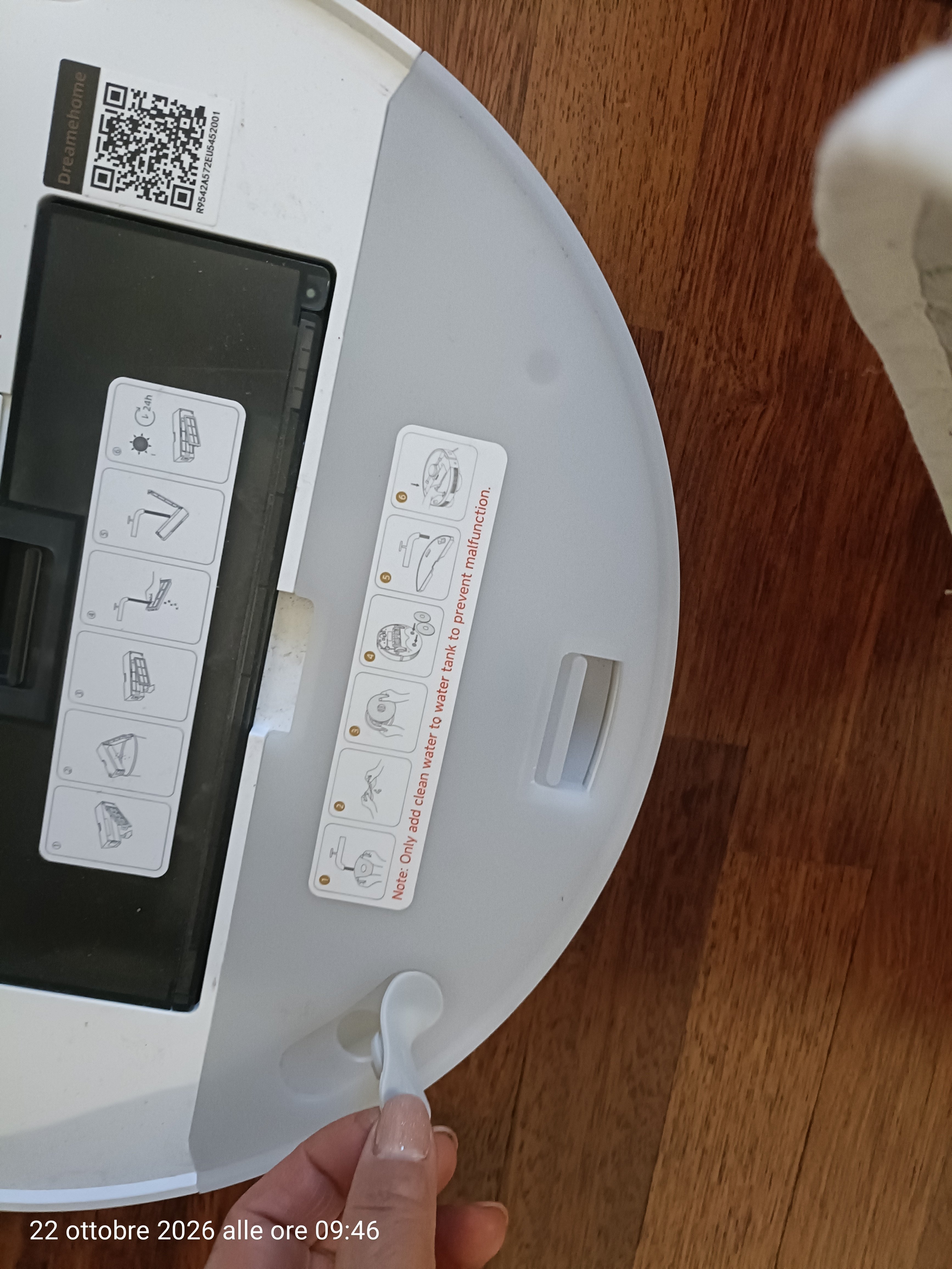

Non fa uscire acqua dal contenitore. Devo sempre fermare e togliere tappo d'aria... Devo aprire rapino di gomma e richiudere. Ho provato fare con semichiusa, però forma tappo d'aria comunque. Cosa fare???

2. Se non viene emesso alcun messaggio vocale, controlli se nella posizione del serbatoio è presente il magnete mostrato nella Figura 1 allegata.

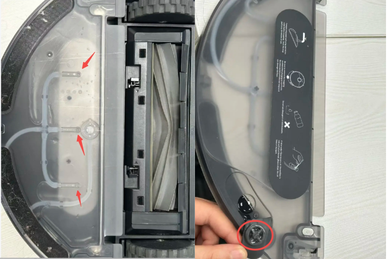

4. Se non sono presenti gocce d'acqua, provi a pulire con uno stuzzicadenti o un oggetto simile i tre fori di uscita dell'acqua del serbatoio e il foro di ventilazione presente sul tappo in gomma del serbatoio (come mostrato nella Figura 2 allegata), quindi esegua nuovamente un test di lavaggio.

Tutti i fori sono puliti. Panni sempre metto umidi. Già da tanto tempo lo osservo. E sono 100% che si forma tappo d'aria. Perché ho provato fare lavaggio con tappo di gomma aperto e per bel bo acqua esce. Però poi cominque si blocca uscita di acqua. Devo togliere il serbatoio, muovere acqua dentro e rimettere. E lava ancora unpo. Tutto quello con tappo aperto. Con chiuso si blocca fra 1 minuto. Ho pulito anche foro nel tappo. E la stessa problema ha la mia amica. Che ha già fatto a sostituire. Però non voglio sostituire, voglio risoluzione. Grazie
