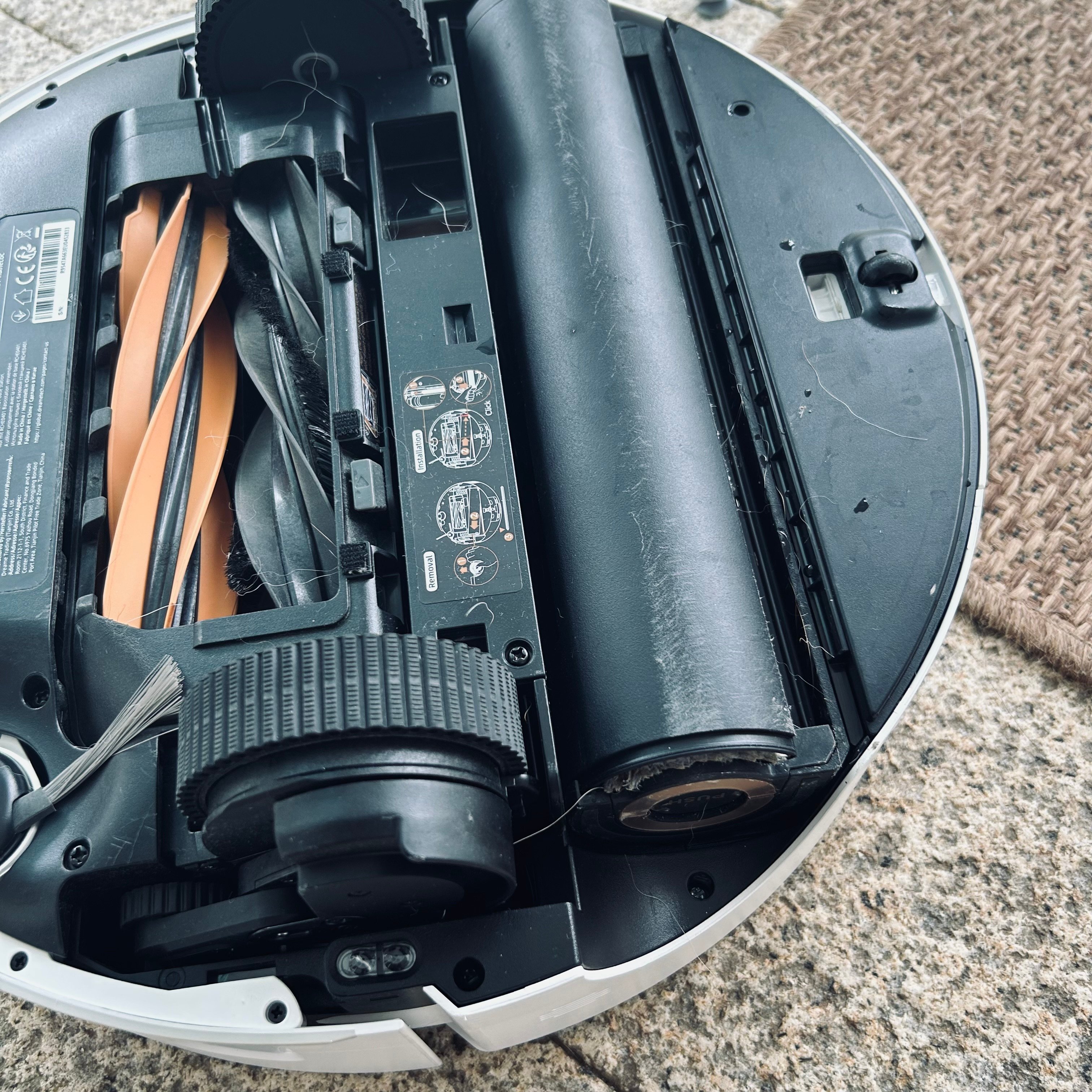

Ida
Il robot non funziona bene
Il robot sta eseguendo il lavaggio in questa posizione il rullo è protetto e sollevato quindi gira a vuoto in più non prende i detergenti
Potete aiutarmi ?

Spegni il robot e riposiziona la copertura delicatamente in sede e riaccendi
Per il problema della spazzola principale che gira a vuoto, La invitiamo a effettuare le seguenti verifiche:
• Aggiorni il firmware del robot all’ultima versione disponibile.
• Controlli che non vi siano corpi estranei che bloccano il coperchio o la protezione della spazzola principale, impedendone il corretto funzionamento. Se presenti, li rimuova accuratamente.
• Se il firmware è già aggiornato e non sono presenti ostruzioni, provi a riavviare il robot e verifichi nuovamente il funzionamento.
Per quanto riguarda il mancato utilizzo del detergente:
• Verifichi che la funzione di aggiunta automatica del detergente sia attivata nell'app.
• Una volta attivata, esegua il lavaggio dei panni.
• Al termine, agiti leggermente il serbatoio dell'acqua sporca e controlli la presenza di schiuma all'interno. Se è presente della schiuma, significa che la base sta aggiungendo correttamente il detergente durante il lavaggio.
Se i passaggi sopra indicati non dovessero risolvere il problema, potrebbe essere necessario l'intervento del nostro team di assistenza post-vendita.
