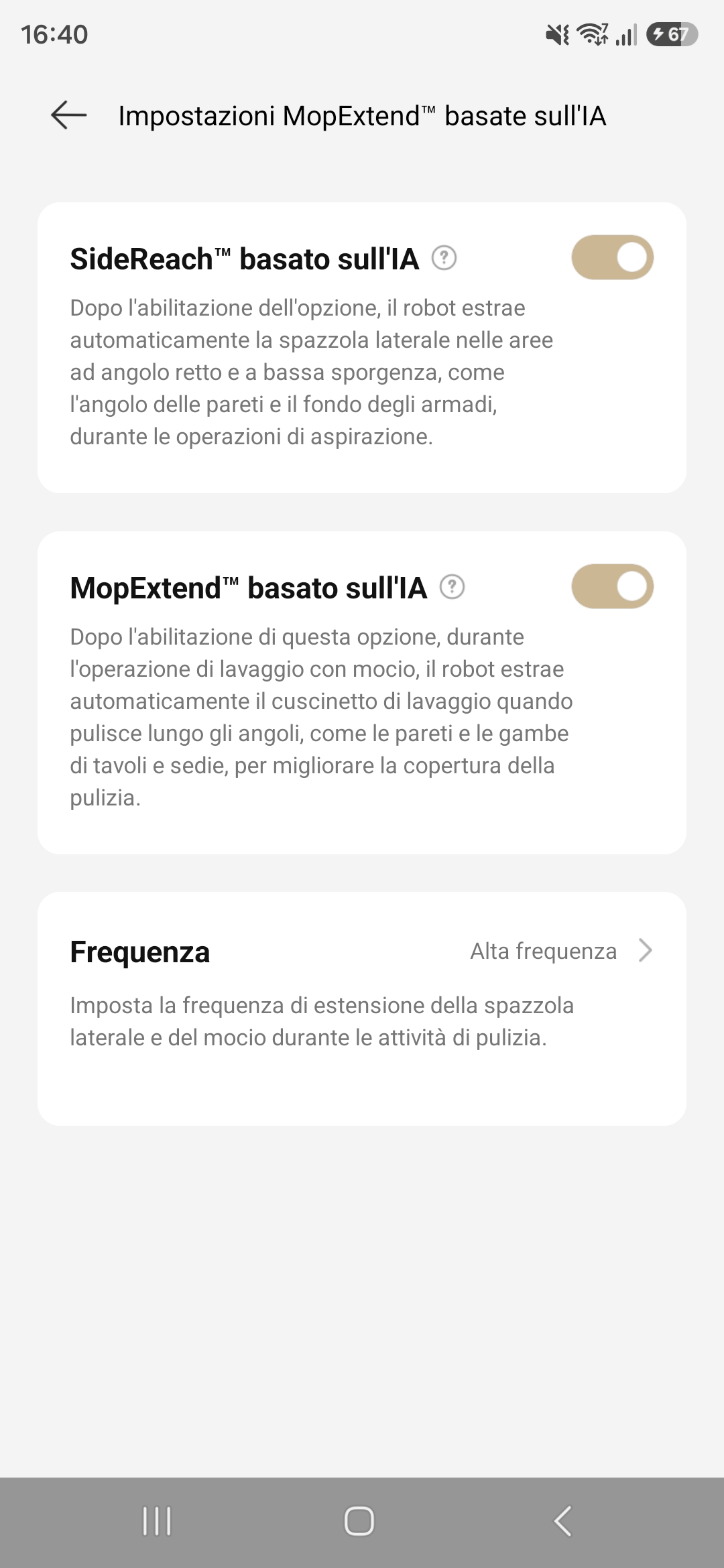

Durante la pulizia degli angoli o lungo le pareti non fuoriesce più il rullo laterale dell acqua dream 10
Controlla di avere queste impostazioni attive

Confermo controlla le impostazioni
per utilizzare la funzione di pulizia bionica lungo i bordi, è necessario collegare il dispositivo all’App e attivare la funzione corrispondente. Le consigliamo pertanto di effettuare la configurazione della rete.
Se il dispositivo è già connesso all’App:
1. Acceda alle impostazioni e verifichi che la funzione di pulizia bionica lungo i bordi sia attivata. La modalità predefinita è “Intelligente”.
2. Durante le attività di pulizia, sono disponibili tre modalità relative alla frequenza di estensione della spazzola laterale e del mop: “Standard”, “Intelligente” e “Alta frequenza”. Ogni modalità adotta una strategia di pulizia diversa. Può selezionare la frequenza di estensione in base alle sue esigenze di pulizia.
Le consigliamo di impostare la modalità “Alta frequenza”, in modo che la funzione di estensione venga eseguita durante ogni attività di pulizia. Verifichi quindi se la spazzola laterale si estende normalmente.
Grazie per la comprensione e la collaborazione.
