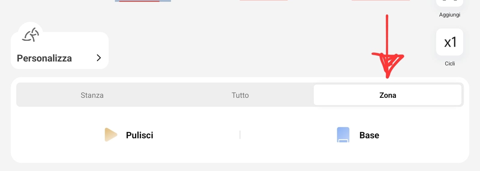

A volte capita che rientri prima in casa e il robot lavapavimenti è ancora intento nel lavaggio, esempio bagno, c'è da metterlo in pausa, nel frattempo si perde tempo per le altre stanze, servirebbe una funzione "salta stanza" così da farlo uscire immediatamente e continuare nel resto della casa, con opzione di tornare come ultimo passaggio, o non tornare più.... Io non l'ho trovata questa possibilità, esiste? E se non esiste, si può creare questo comando aggiornando l'applicazione? Grazie

Non c'è una funzione simile, ma c'è un opzione che dice aggiungere area extra, io se il robot sta pulendo il bagno ad esempio aggiungo l'area extra e lo faccio spostare da un altra parte, quando lui termina la pulizia di quell'area torna alla pulizia di prima.

Ciao, sapevo dell'area extra ma onestamente non l'ho mai provata. È quella che poi ti fa selezionare con un rettangolo l'area extra, giusto? È un pò scomodo per via del rettangolo che deve comprendere solo la stanza e non aree esterne. Comunque mi confermi che fa prima la zona extra e poi riprende la pulizia lasciata in sospeso? L'hai provato?
