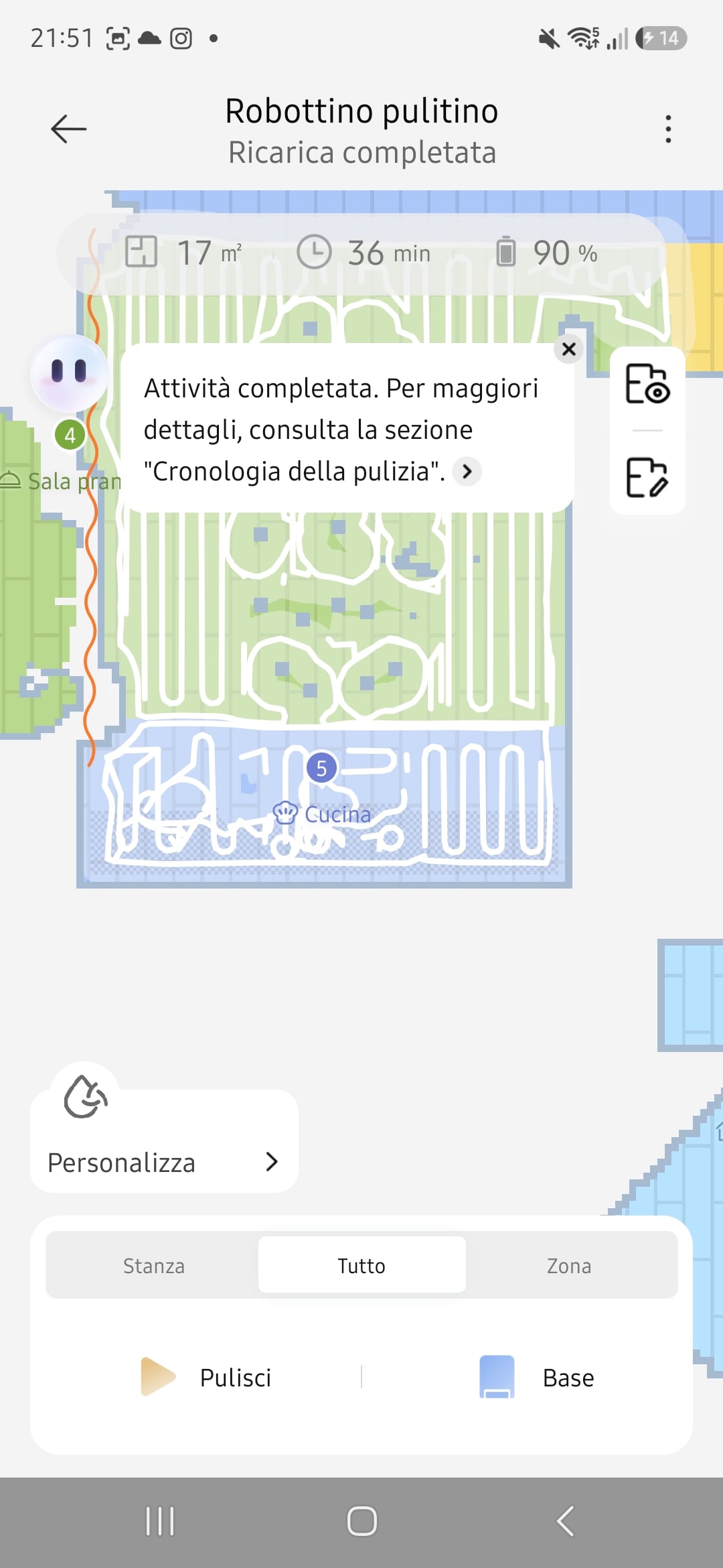

Il robot si comporta in maniera strana sopra un tappeto in gomma. La pulizia alla fine è perfetta, ma segue un percorso parecchio tortuoso (allego foto). Come mai?

Ciao, puoi specificare il modello? Questo comportamento lo fa sempre e solo sul tappeto? Potrebbe essere la texture del tappeto che confonde il robottino. Puoi provare a pulire i sensori.

il modello l50 ultra ae, il tappeto è pochi millimetri 2 3 mm, nero

Il colore nero assorbe la luce infrarossa dei sensori anziché rifletterla. Per questo il robottino si confonde ed inizia a muoversi in modo strano. Questo è un comportamento normale, può accadere anche in presenza di specchi o superfici riflettenti.
ci dispiace per il disagio arrecato.
Il dispositivo è dotato di sensori anticaduta situati davanti alla ruota omnidirezionale e su entrambi i lati delle ruote principali. Il funzionamento di questi sensori è influenzato dalle caratteristiche fisiche dei raggi infrarossi. Poiché il tappeto in gomma presente nella sua abitazione è nero, la superficie scura tende ad assorbire i raggi infrarossi e può causare un rilevamento errato da parte dei sensori anticaduta, rendendo così più tortuoso il percorso di pulizia del robot.
Si tratta di un comportamento normale e non indica un malfunzionamento del dispositivo. Se il robot riesce a completare regolarmente l’attività e il risultato della pulizia è soddisfacente, può continuare a utilizzarlo normalmente.
