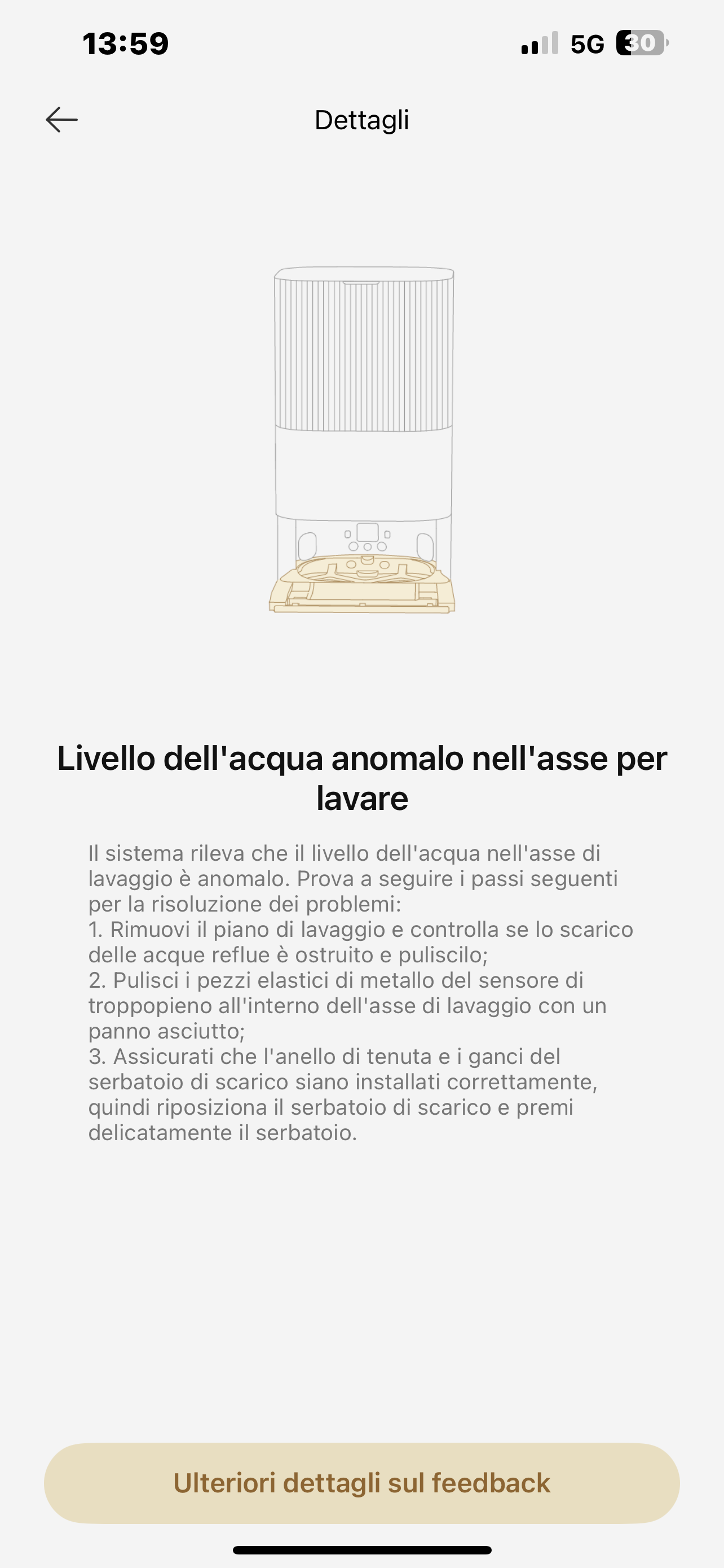

Il mio dispositivo è il X40 Ultra Complete e lo sto utilizzando da diversi mesi senza avermi dato mai alcun tipo di problema.
Ultimamente, però, ogni qualvolta io utilizzo i moci per il lavaggio continua a darmi un messaggio di livello anomalo dell’acqua nell’asse per lavare.
Effettivamente si riempie d’acqua e l’ho già asciugato per le 2 volte che mi è accaduto, ed ora siamo alla 3.
Cosa succede? Cosa c’è che non va?
per quanto riguarda il problema, segua i passaggi seguenti per la risoluzione:
Rimuova la lavagna per il lavaggio, verifichi se lo scarico è ostruito e lo pulisca. Pulisca anche i sensori di troppo pieno della lavagna.
Estragga il serbatoio dell'acqua usata e controlli se l'anello di tenuta del serbatoio dell'acqua usata è allentato o sporco. Assicurarsi di riposizionarlo manualmente in tempo e pulirlo con un panno pulito.
Dopo aver svuotato l'acqua sporca, fissi il fermaglio del serbatoio dell'acqua usata e si assicuri che il fermaglio del serbatoio dell'acqua usata sia ben chiuso.
Reinserisca il serbatoio dell'acqua usata nella stazione base e prema delicatamente sul serbatoio dell'acqua usata per assicurarsi che sia installato correttamente.
Pulisca l'acqua rimasta nella base con un panno asciutto, installi la lavagna e verifichi se l'errore persiste.
Spero che queste informazioni possano aiutarti a risolvere il problema.
