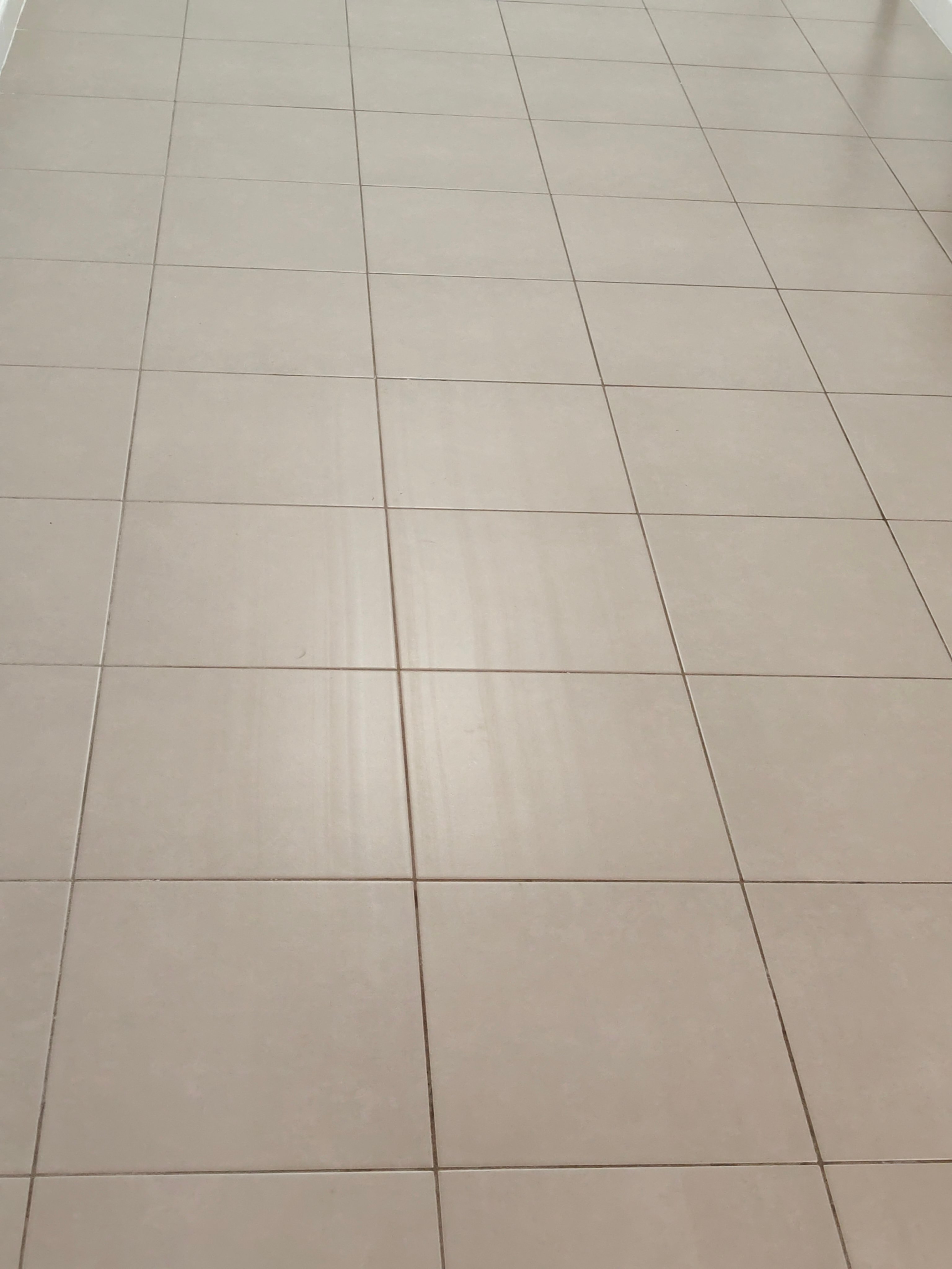

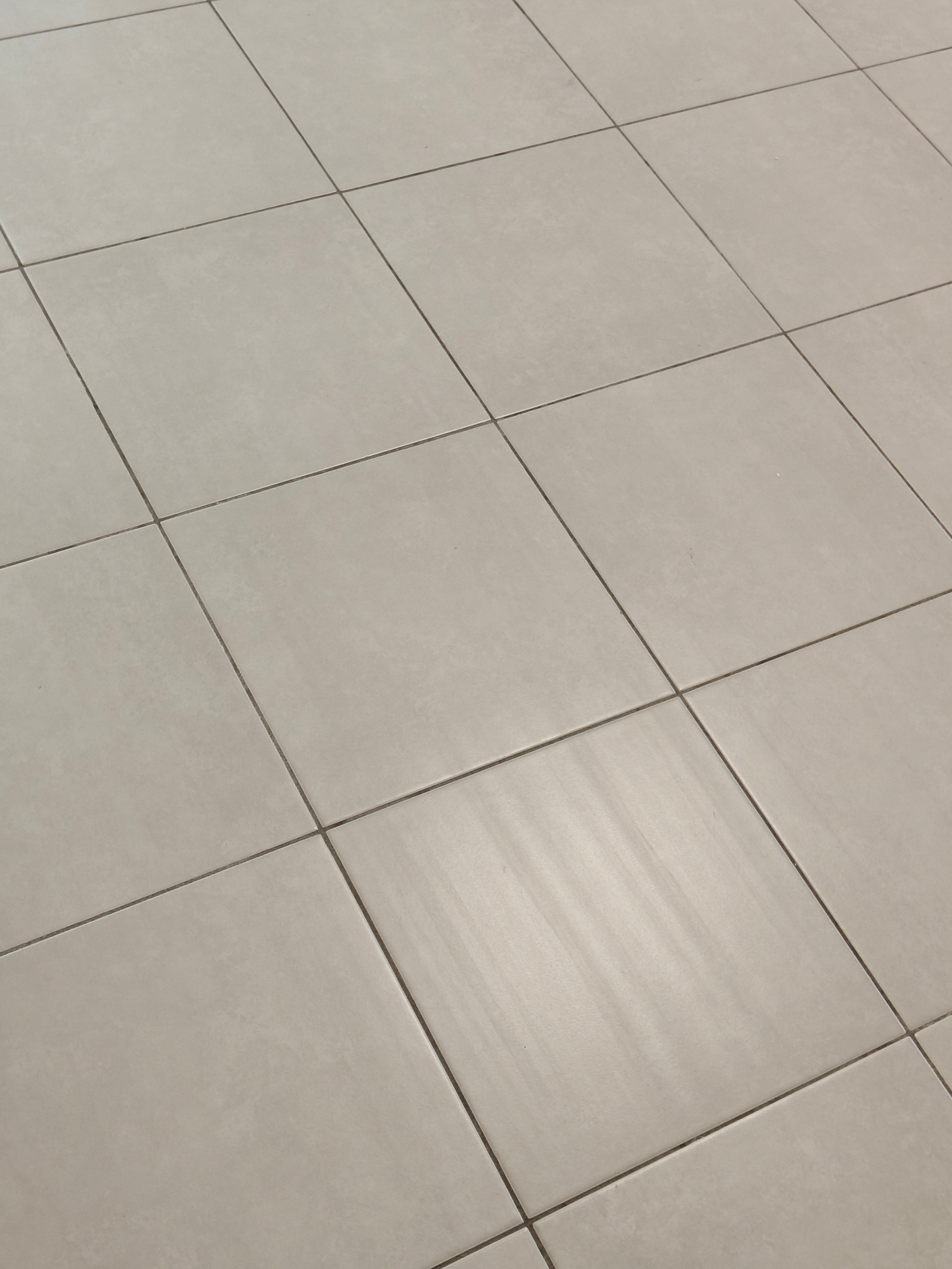

Buongiorno ho acquistato da due giorni il Dream aqua roller ultra,e quando lava mi lascia striature su tutto il pavimento,facendolo sembrare sporco. Vorrei capire come mai

Da quanto tempo lo tieni? Chiedo questo perchè potrebbe essere anche lo sporco vecchio che viene a galla. Ad ogni modo puoi dirci che impostazioni usi?
FedericaM 2 Piano Avvio del thread
Lo utilizzo da due giorni,uso il lavaggio intensivo
dream 3 Piano
nell’app aumenta la frequenza di lavaggio del rullo e riduci il flusso d’acqua
FedericaM 4 Piano Avvio del thread

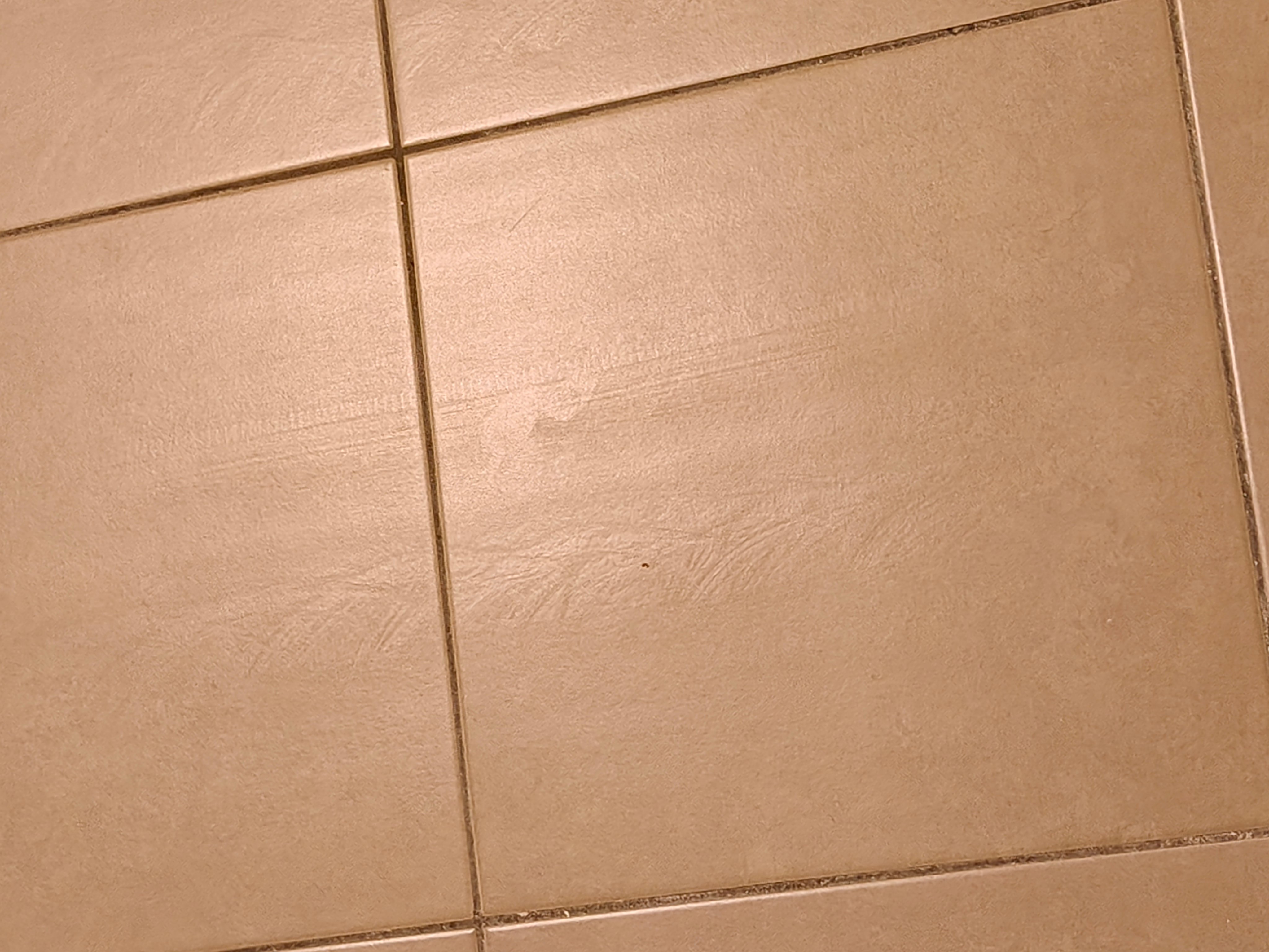

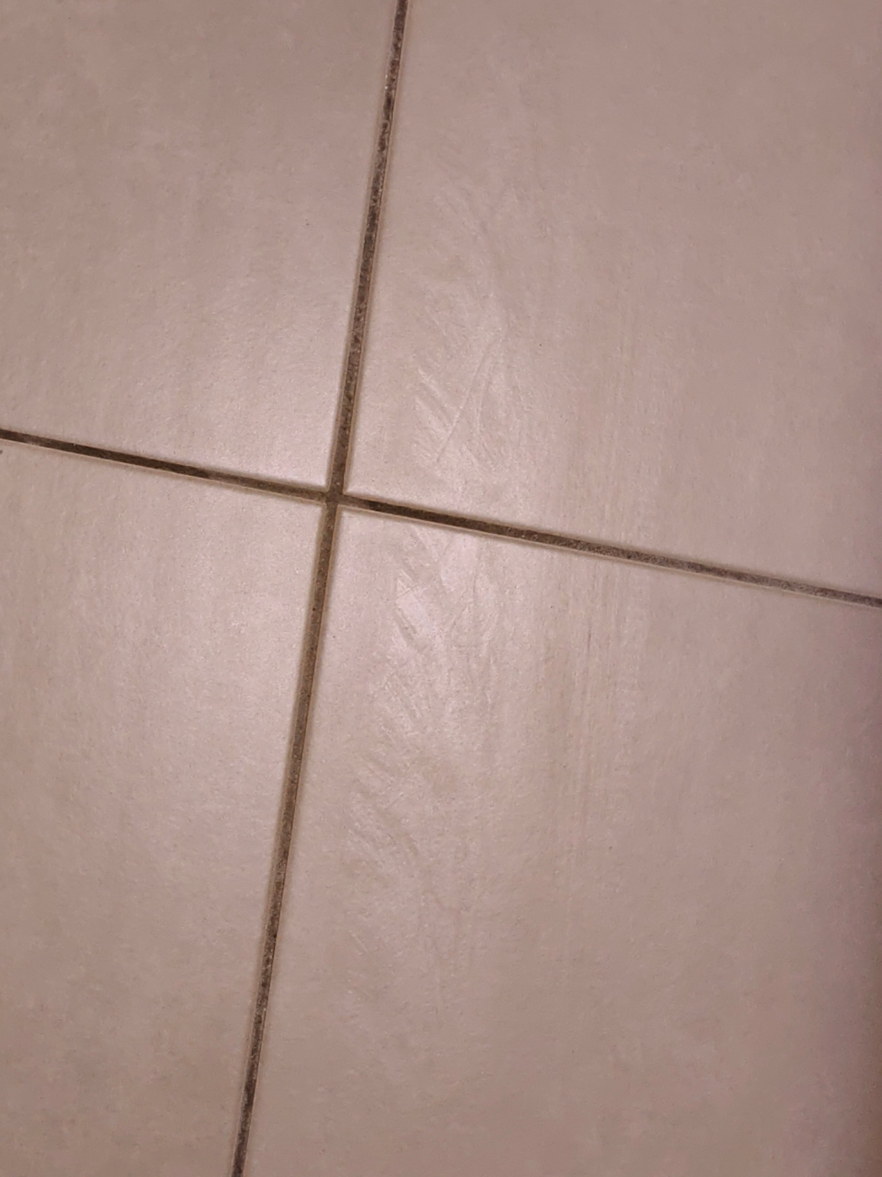

Ho notato anche che rimangono le strisce delle rotelle per terra
Sebasticol 5 Piano
Prova così: fai il ciclo di pulizia aspirando e poi lavando. Aumenta il lavaggio dei rulli a ogni stanza e riduci l'umidità, parti da metà e scendi se vedi che non cambia nulla.
Maskuliddu 6 Piano
Tienici aggiornati
Per questo problema, le consigliamo innanzitutto di pulire il filtro situato nella parte inferiore del rullo, poiché eventuali residui o impurità potrebbero influire sulle prestazioni di lavaggio.
Le consigliamo inoltre di utilizzare acqua filtrata o acqua purificata invece dell'acqua del rubinetto, soprattutto se l'acqua nella sua zona è particolarmente calcarea.
Infine, provi a impostare il livello di umidità del rullo al massimo tramite l'app e verifichi se le striature sul pavimento diminuiscono o scompaiono.
FedericaM 8 Piano Avvio del thread
Grazie mille per le vostre risposte. Ho modificato il lavaggio del rullo al massimo,e invece il lavaggio del pavimento umidità media. Ho notato che le righe sul pavimento sono di meno ma ci sono,e rimangono i segni delle rotelle del robot
