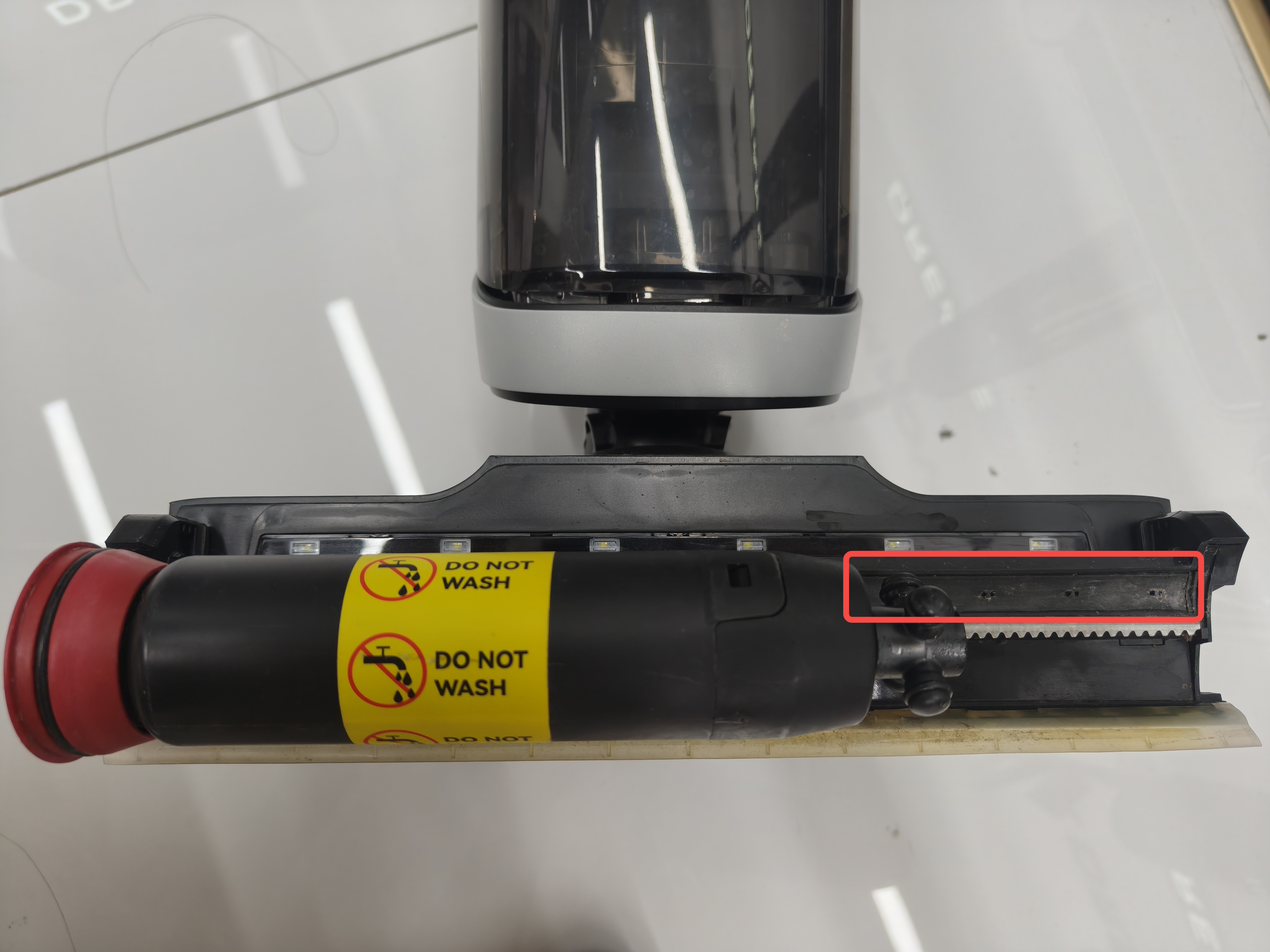

Salve non lava più. Aspira ma l'acqua non esce più come posso fare

Salve, alcune domande ...h14pro  è stato fermo per molto tempo? se avvii l'autopulizia sulla base il rullo viene bagnato? utilizzi acqua del rubinetto?
intanto a beneficio di tutti , le verifiche preliminari...
-Assicurati di non aver attivato la modalità "Suction" (solo aspirazione), che blocca l'uscita dell'acqua.
-posizionalo sulla base avviando un ciclo di autopulizia
-Rimuovi e reinserisci bene il serbatoio dell'acqua pulita e verifica che sia agganciato correttamente e che la valvola si apri.
-Controlla che i fori di uscita dell'acqua non siano ostruiti da calcare o residui. (al caso Puoi provare a eseguire un ciclo con acqua e una piccola quantità di prodotto anticalcare)....
-.....ci aggiorni? grazie
dream 2 Piano
ostruzione dei fori di uscita dell'acqua causata da depositi di calcare o detergente, pulisci usando anche stuzzicadenti
Uccia 3 Piano
Ostruzione prova a fare una decalcificazione
se il problema si verifica dopo un periodo di utilizzo, è possibile che l'ugello di erogazione dell'acqua sia ostruito dal calcare o da altre impurità.
Le consigliamo di controllare e pulire accuratamente l'ugello di spruzzo per verificare che non siano presenti ostruzioni esterne.
Inoltre, può provare ad aggiungere nel serbatoio dell'acqua una piccola quantità di acido citrico o di un
