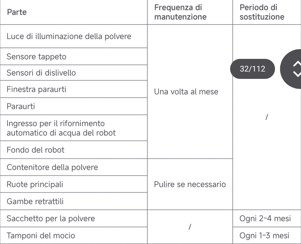

Ciao a tutti, dopo circa due settimane il mio X60 mi segnala il sacchetto pieno, ma guardandolo non mi sembra ancora da sostituire.
A voi dopo quanto tempo compare l’avviso? Lo cambiate subito oppure controllate prima quanto è realmente pieno?
Sono curioso di capire se il messaggio dipende dal reale riempimento o dal numero di svuotamenti effettuati.

Non c'è nessun avviso, i tempi nell'immagine sono indicativi. Ma tutto varia in base all'uso, animali, capelli, se lo usi ogni giorno o due volte a settimana. Io controllo quanto è pieno il sacchetto. Finora l'ho cambiato una volta in 5 mesi 😀

Ciao, prova a togliere il sacchetto e far scendere la polvere. Può capitare che la polvere, specialmente se ci sono anche capelli  o altro, possa rimanere all'ingresso della sacchetto e non vada a finire nel fondo.

probabilmente la spiegazione è l'ostruzione del condotto di aspirazione tra il robot e la stazione di svuotamento

Ostruzione dell’aspirazione
quando il sacchetto della polvere risulta pieno, può rimuoverlo, svuotare i rifiuti contenuti al suo interno e reinstallarlo per continuare a utilizzarlo.
Dopo averlo reinstallato, verifichi se l'avviso scompare e controlli periodicamente lo stato del sacchetto in base all'effettivo livello di riempimento.
