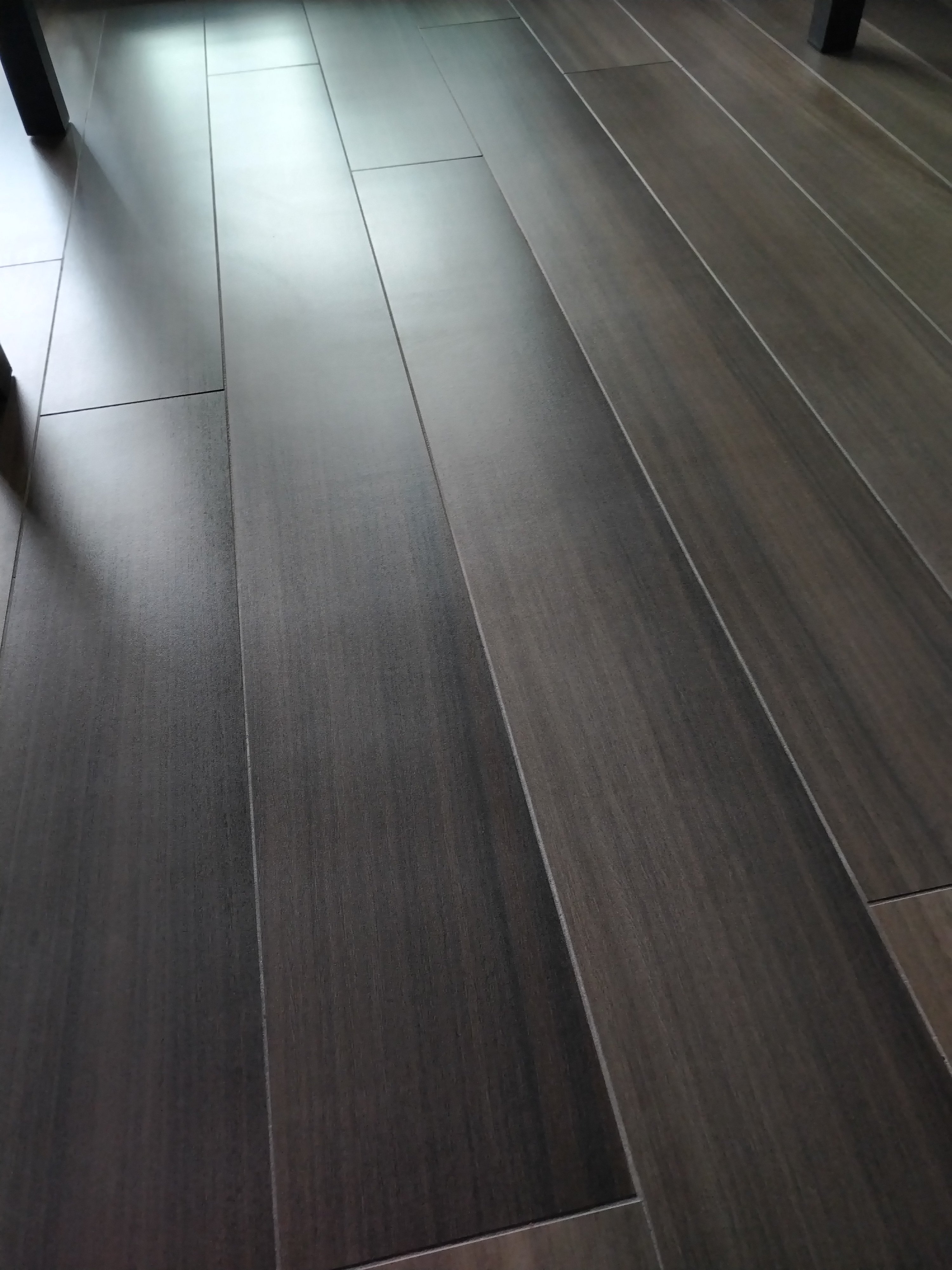

Ho un aqua 10 ultra roller acquistato a dicembre 2025.
Nonostante il rullo sia nuovo, ben posizionato e tutti i componenti puliti, il robot lascia tracce sul pavimento.
Come posso intervenire?

devi "giocare" un po con le impostazioni, devi prima far aspirazione e poi lavaggio.
poi iniziare a controllare il livello di umidità in base alle tue piastrelle, parti da umidità media e scendi di qualche punto finche non ti lascia piu le tracce =)

verifica anche che il sistema di recupero dell'acqua sporca funzioni correttamente

le consigliamo di provare a utilizzare la modalità di pulizia con aspirazione prima del lavaggio. Inoltre, può provare a ridurre leggermente il livello di umidità del rullo e a diminuire l'area di lavaggio tra un ritorno alla base e l'altro, aumentando così la frequenza di lavaggio del rullo.
Queste impostazioni possono contribuire a ridurre le tracce lasciate sul pavimento e a migliorare il risultato di pulizia.

Il problema è sorto a seguito del cambio rullo. Ho provato a seguire i vostri suggerimenti e la pulizia del pavimento è migliorata. Solo che, appena entrati in casa, si sentiva puzza di umidità. Sostanzialmente il rullo non si pulisce né si asciuga bene. Inoltre neanche il raccogli polvere si svuota correttamente.
Riuscite a darmi qualche consiglio? Non voglio continuamente stare a pulire il robot e impiegare più tempo di quanto mi occorre per pulire il pavimento di casa a mano.
