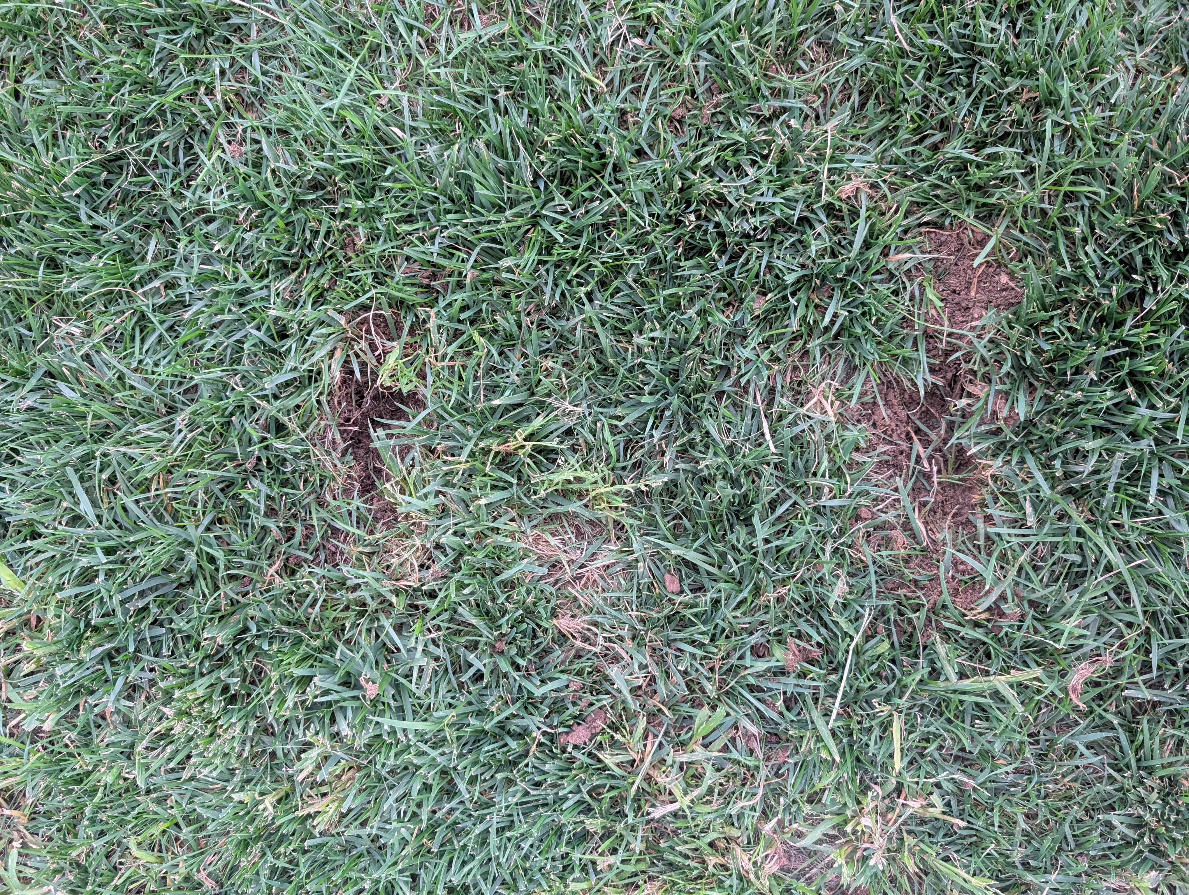

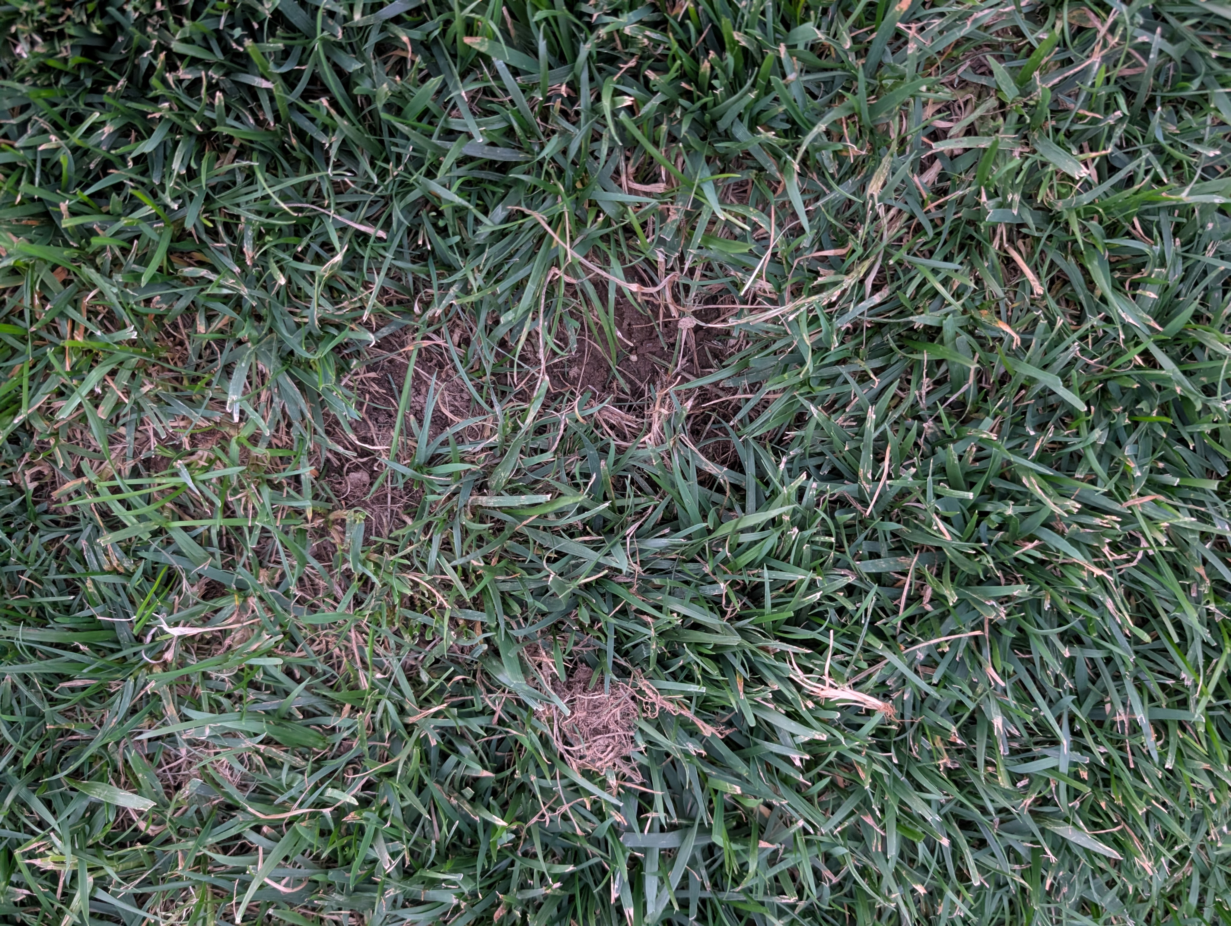

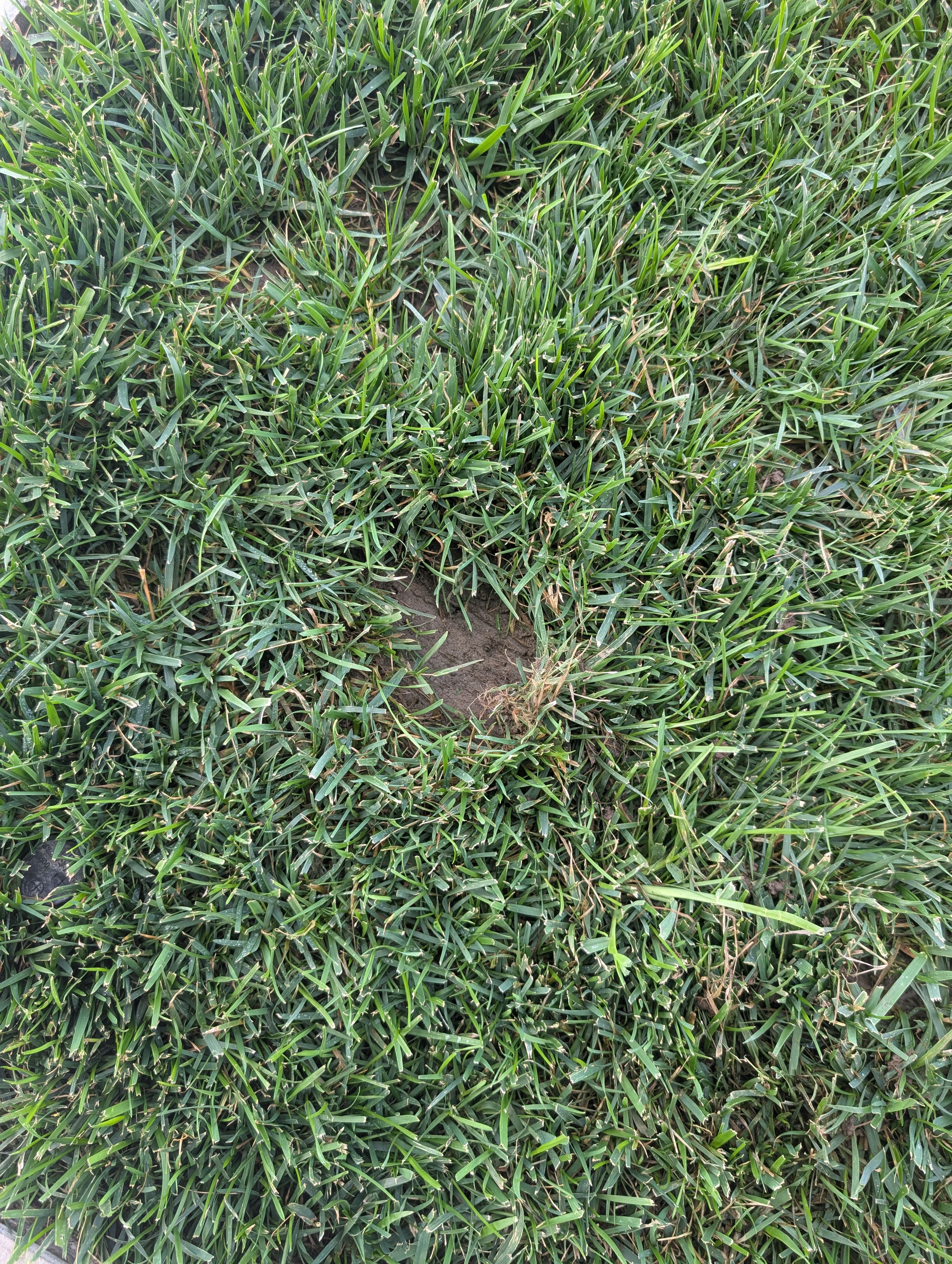

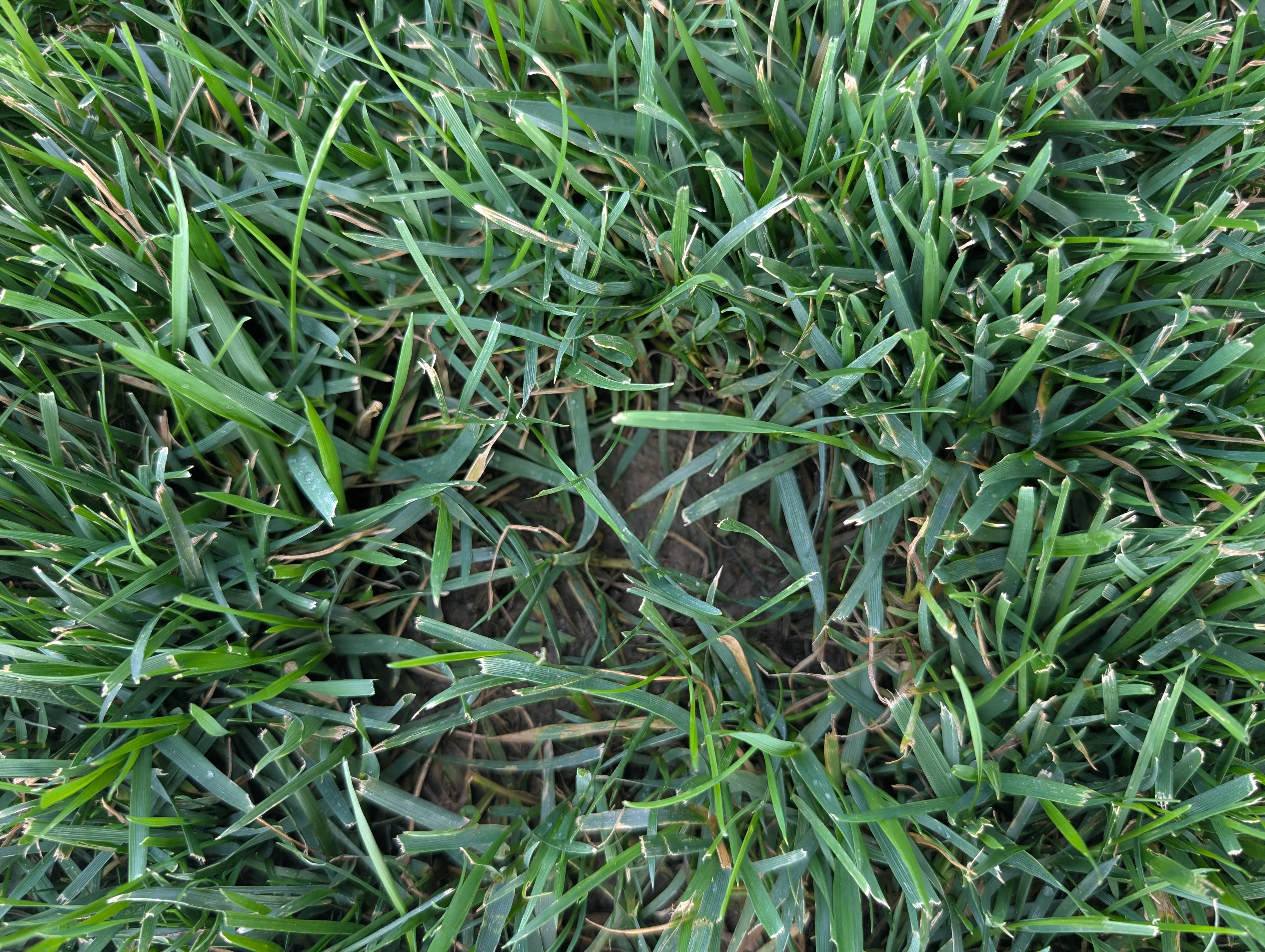

[A1 Pro] Danni al prato

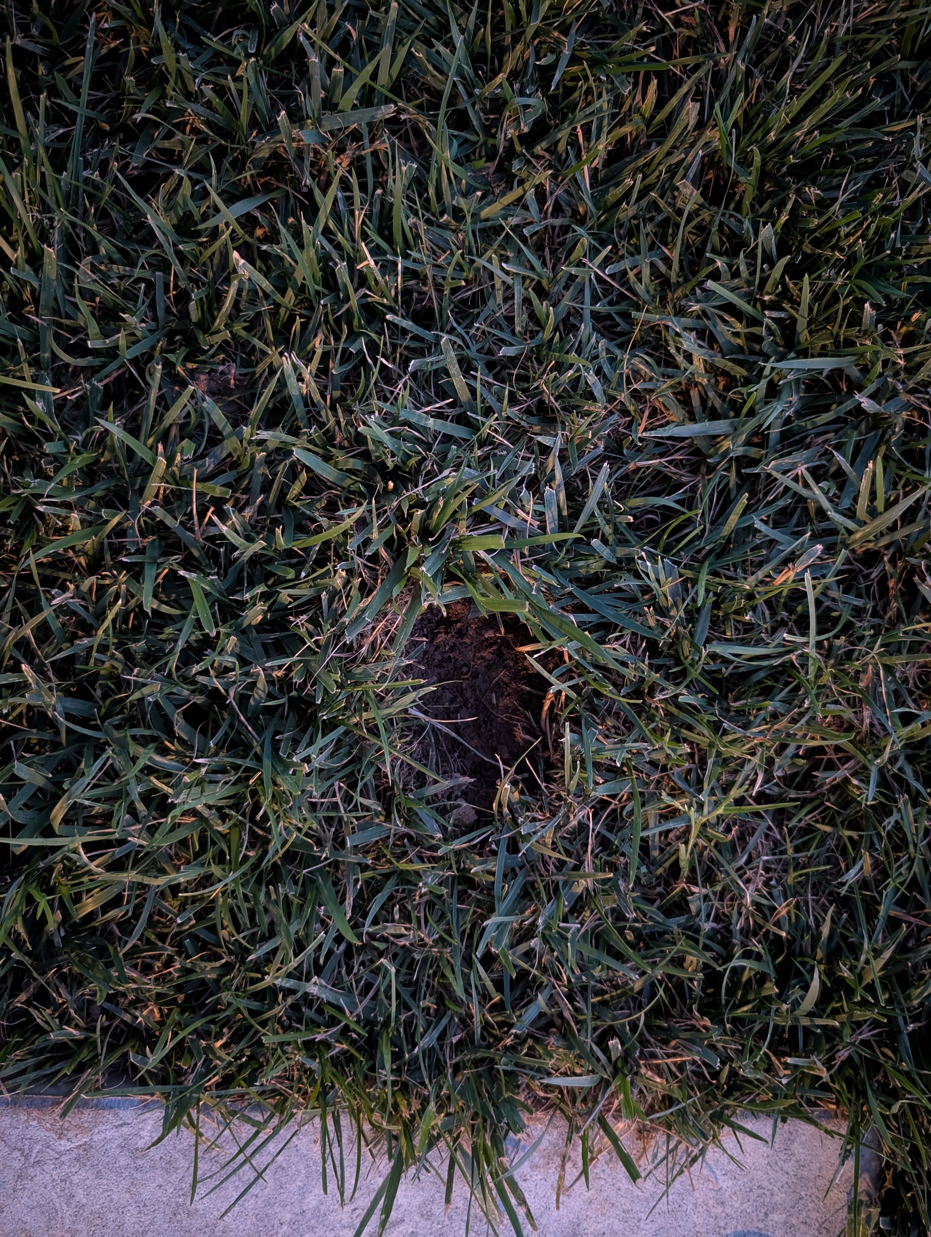

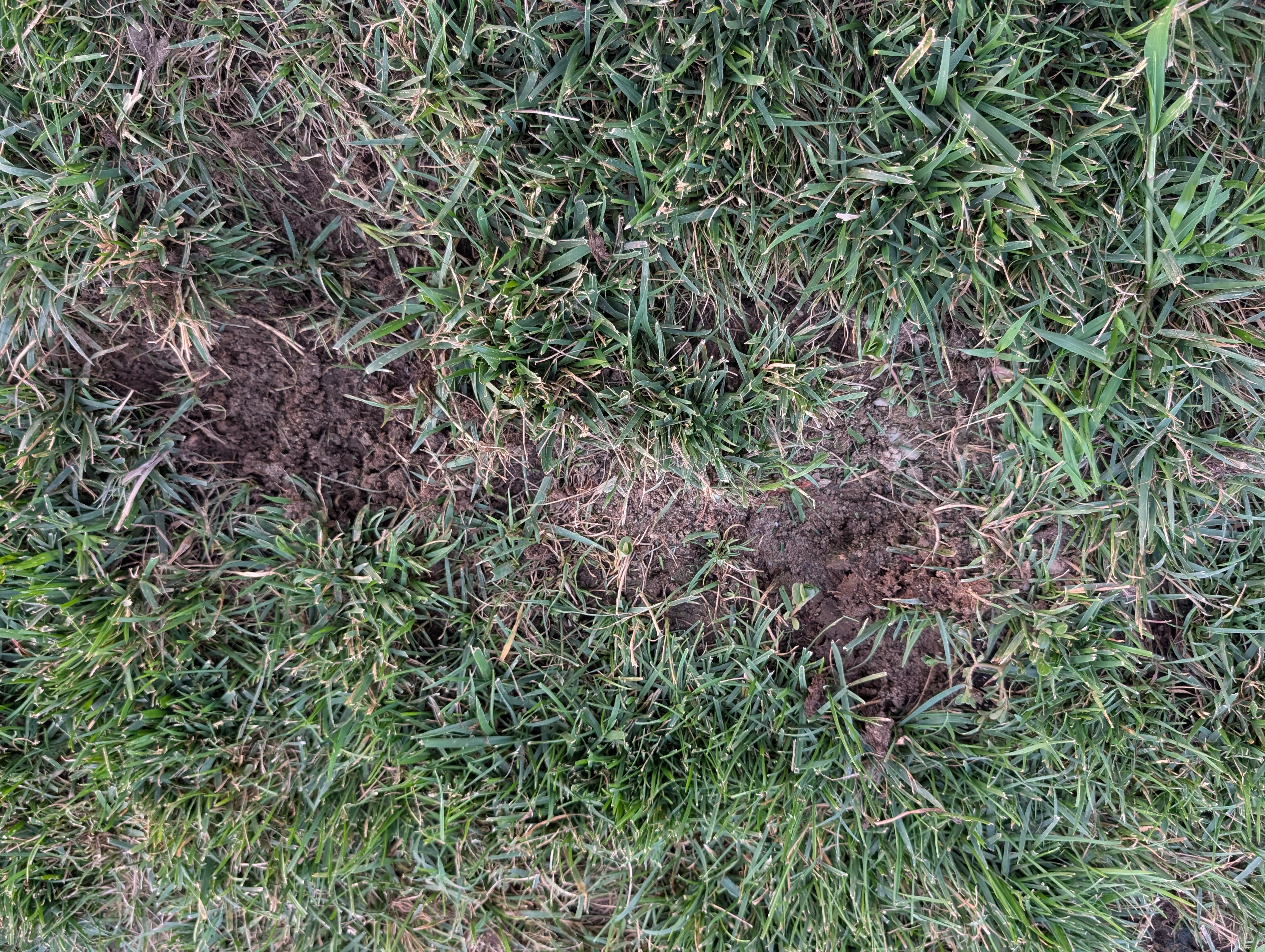

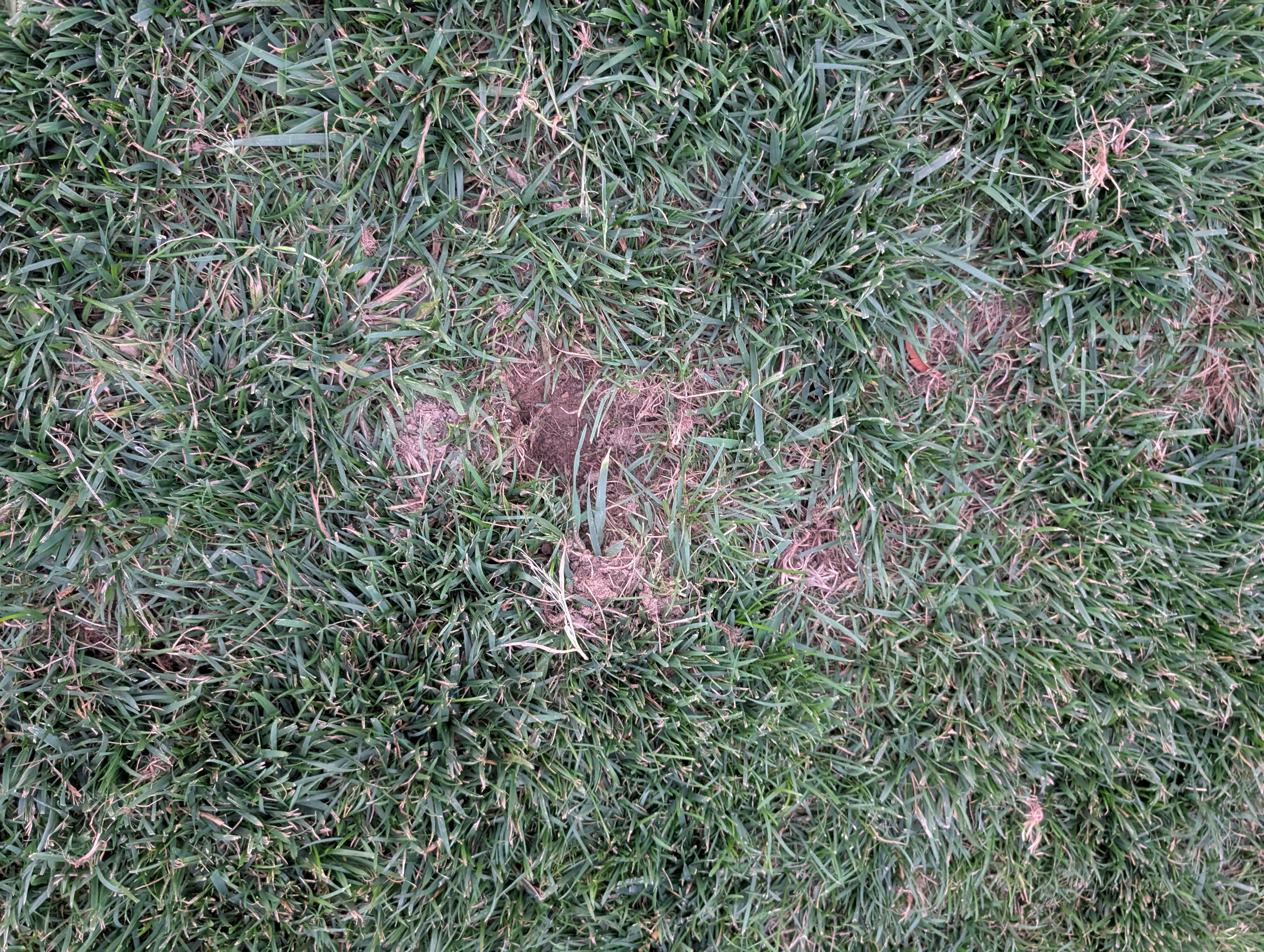

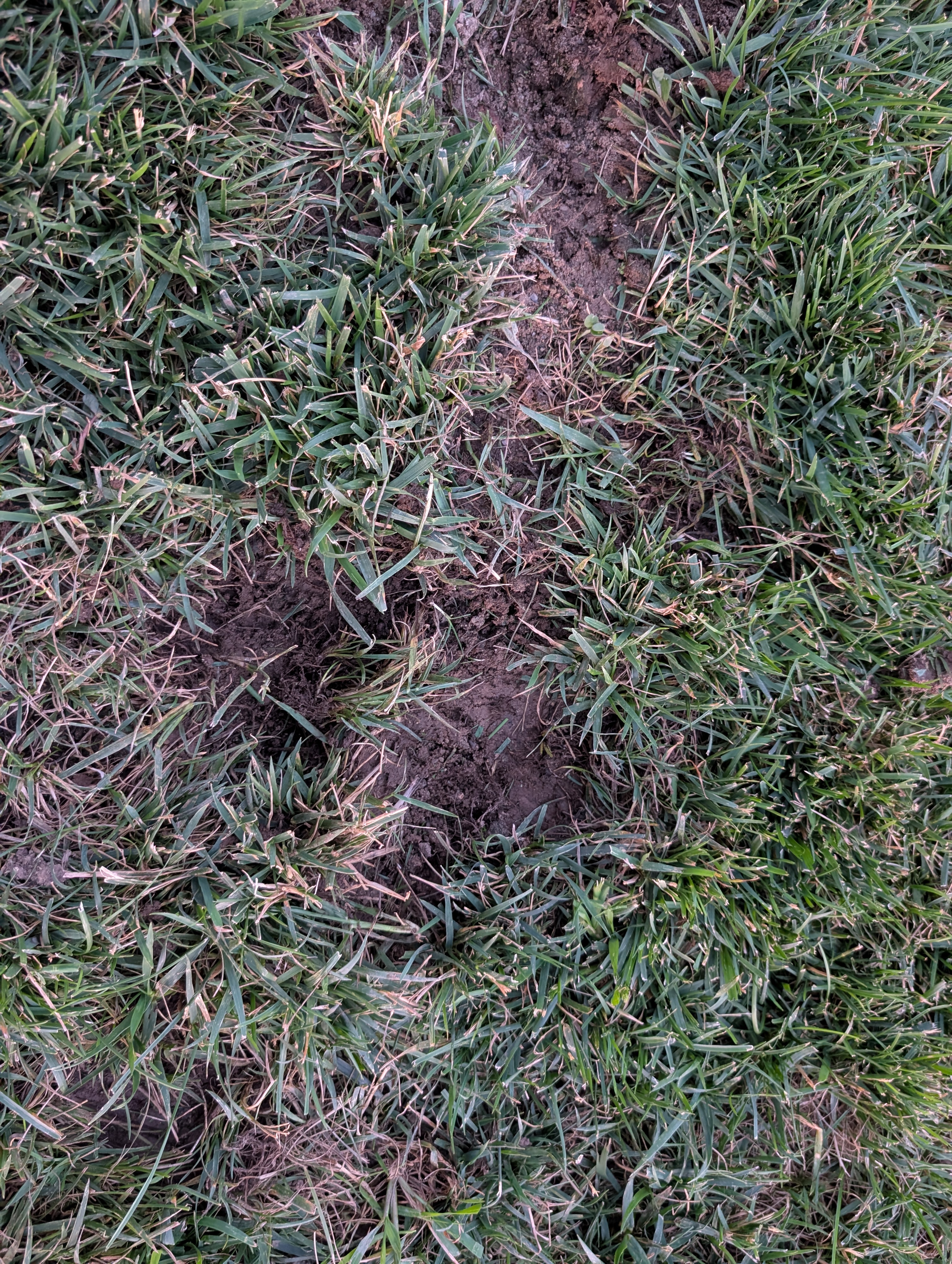

Dopo due mesi di utilizzo ho un bellissimo prato a rotoli pagato non pochi soldi pieno di buchi scavato dal vostro bellissimo robot pagato ben 850€.
Davvero complimenti, riuscire a fare così schifo su un prato pianeggiante era molto difficile.
Ho già provato ad impostare qualsiasi opzione per preservare il prato ma niente.
Il peggior acquisto che abbia fatto per la casa.

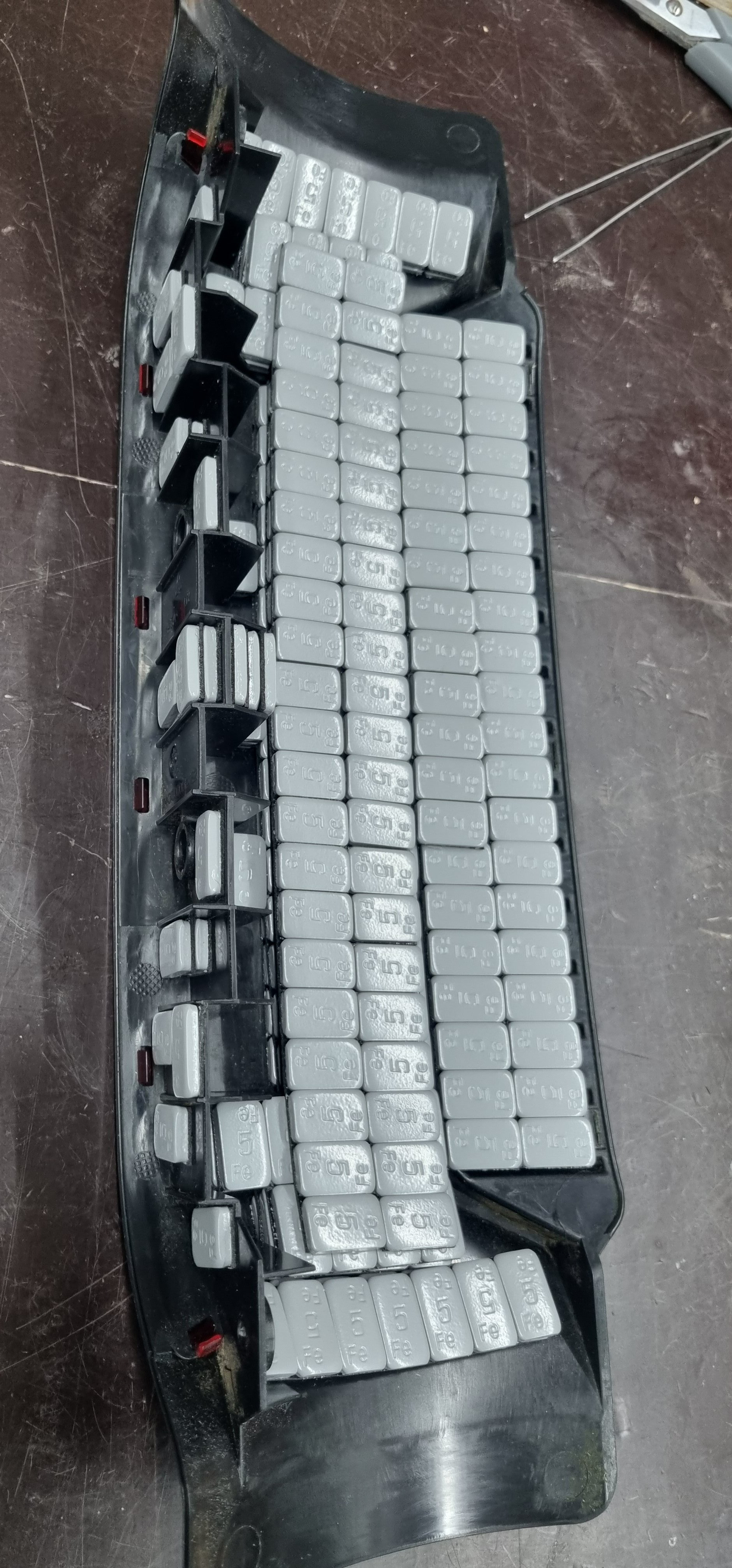

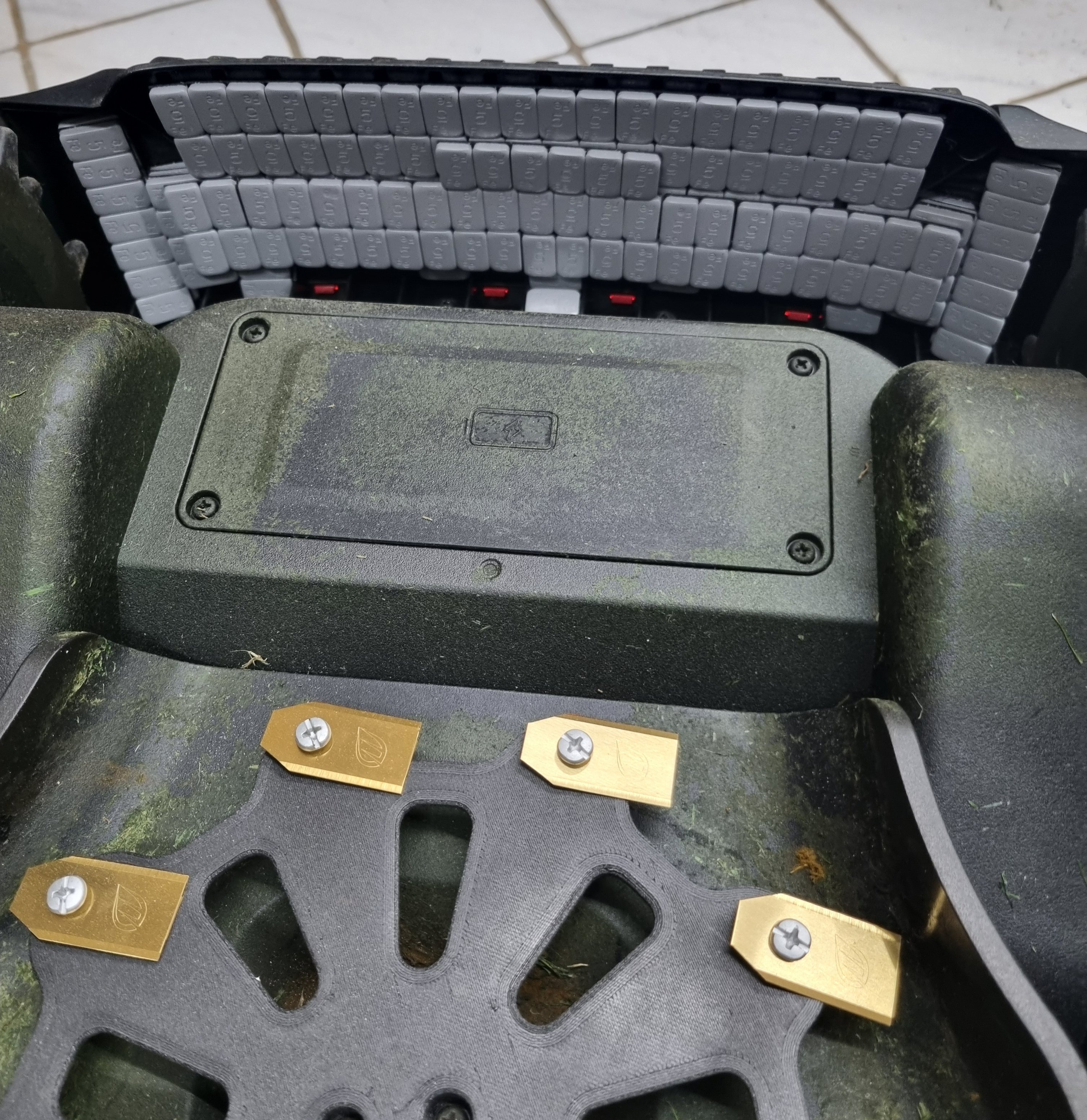

Il A2 ha un baricentro troppo avanzato.
Io ho risolto mettendo dei pesi ( circa un kilo e mezzo ) al posteriore.
Ora non scivola più e funziona perfettamente.

Io ho stampato questo.Ma ce ne sono molti altri:Peso aggiuntivo per il Dreame A1 Pro per ridurne il peso sull'avantreno e minimizzare lo slittamento delle ruote.https://www.printables.com/model/1691357-dreame-a1-mahroboter-zusatzgewicht-v2
pf hai una foto di come hai posizionato questi pesi? penso possa essere di utilità...grazie
Proverò, tanto a quanto pare amazon non ha intenzione di accettare il reso e dreame con un bel grazie della segnalazione se ne sbatte i cog...
Che tipo di pesi hai usato? Pesca, sub altro? Come e dove li hai fissati?
