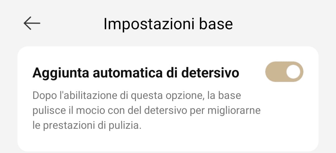

Rimuovi la cartuccia e reinseriscila. Per prestazioni migliore inizia a selezionare dall'app la voce "AGGIUNTA AUTOMATICA DI DETERSIVO" e dovresti essere apposto così
Sulla mia versione dell'app non ho "Aggiunta automatica del detersivo" ma proverò a pulire i contatti e reinstallare il serbatoio come indicato da altri utenti. Grazie mille! 👍🏻👍🏻😉
