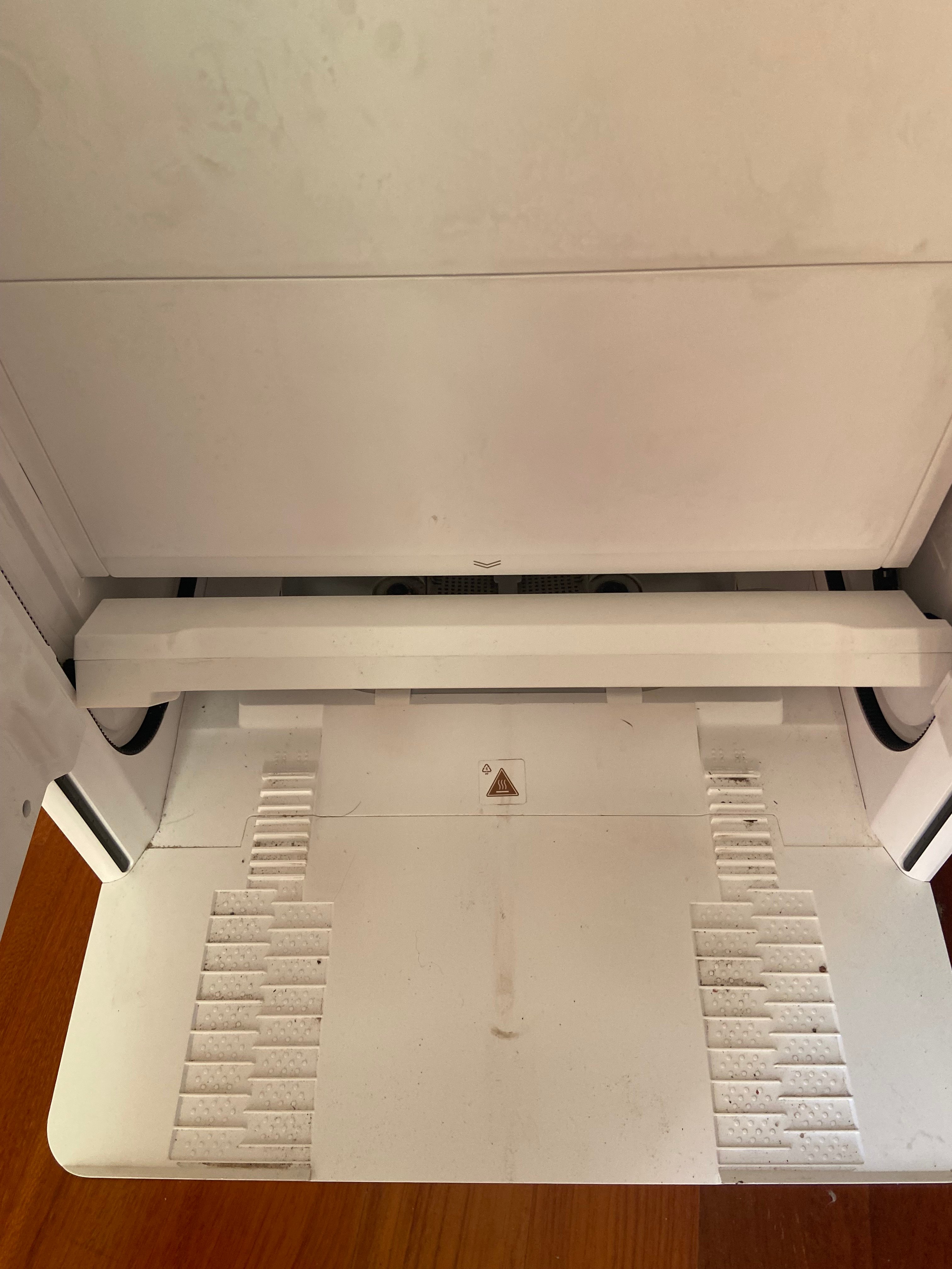

La piastra di aggancio panni non si alza come la sblocco?
dream 1 Piano
Premi contemporaneamente i due piccoli pulsanti di sgancio presenti sulla piastra
per quanto riguarda il problema del mop che si blocca nella porta della stazione e non può essere sostituito correttamente, ti consigliamo di procedere come segue:
Prova a ripristinare l'unità di movimento del supporto dei mop tramite l'app Dreame. Il percorso è il seguente:
Impostazioni → Altre funzioni → Manutenzione del dispositivo → Reimposta l'unità di movimento del supporto dei mop
Dopo aver eseguito il ripristino, prova nuovamente a sostituire il mop e verifica se il problema è stato risolto.
