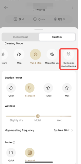

Livello dei mop troppo umidi, imposta dall'app
la visibilità degli aloni può dipendere dal materiale del pavimento e dalle condizioni di illuminazione. Le consigliamo di provare la modalità di pulizia personalizzata per stanza, impostando parametri differenti per le varie aree.
Ad esempio, può ridurre il livello di umidità dei moci e diminuire l'area di pulizia tra un lavaggio dei moci e l'altro, aumentando così la frequenza di lavaggio. Questo potrebbe contribuire a ridurre la formazione di aloni sul pavimento.
