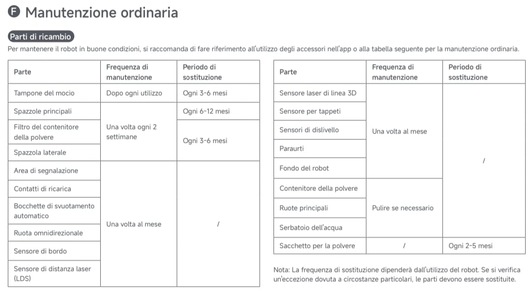

Ecco i punti principali per la manutenzione quotidiana del robot aspirapolvere: il panno del mocio deve essere pulito dopo ogni utilizzo e sostituito ogni 3-6 mesi; le spazzole principali, il filtro e la spazzola laterale devono essere puliti ogni due settimane, con sostituzione ogni 6-12 mesi per le spazzole principali e ogni 3-6 mesi per il filtro e la spazzola laterale; il sacchetto per la polvere va sostituito ogni 2-5 mesi; i vari sensori (sensore di distanza laser, sensori di dislivello, sensore per tappeti, ecc.), i contatti di ricarica, la ruota omnidirezionale e i paraurti richiedono solo un controllo e una pulizia mensile; il contenitore della polvere, le ruote principali e il serbatoio dell'acqua vanno puliti quando necessario. Si prega di notare che la frequenza di sostituzione effettiva dipende dall'intensità di utilizzo: in caso di usura anomala, i componenti devono essere sostituiti tempestivamente.
