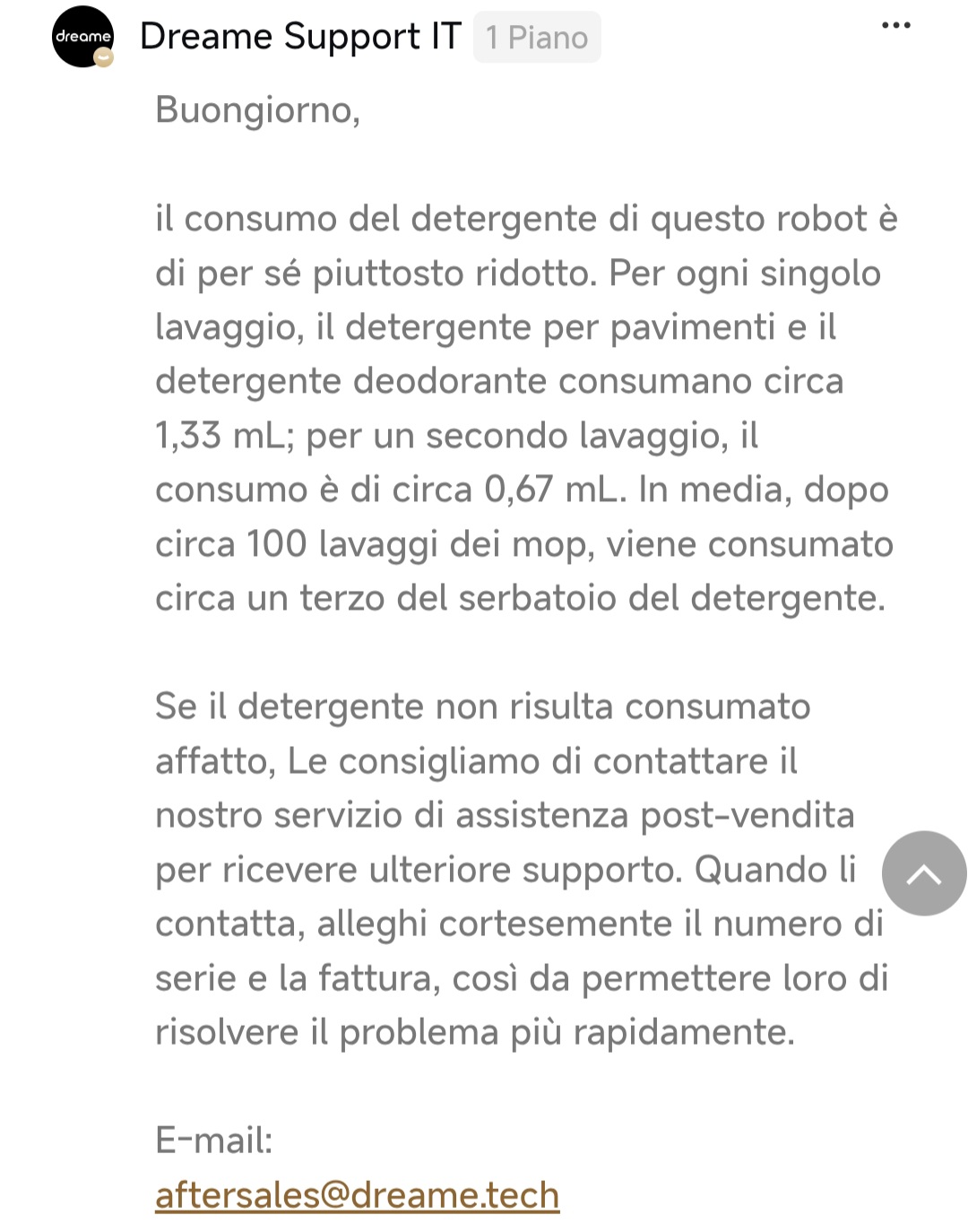

Da quando ho acquistato a novembre 2025 il dreame l10s ultra gen 2 non mi ha mai richiesto il rifornimento del detersivo , risultando sempre sllo stesso livello.
È normale?

Ecco i consumi; dopo aver sentito l'assistenza ho messo il sapone al massimo e, dopo 5 mesi, è sceso finalmente un po'.

può effettuare una semplice verifica: dopo che il robot ha terminato il lavaggio dei mop, estragga il serbatoio dell'acqua sporca, lo scuota energicamente alcune volte e poi lo apra per controllarne il contenuto.
Se nota la presenza di un po' di schiuma, significa che il robot sta utilizzando correttamente il detergente.
