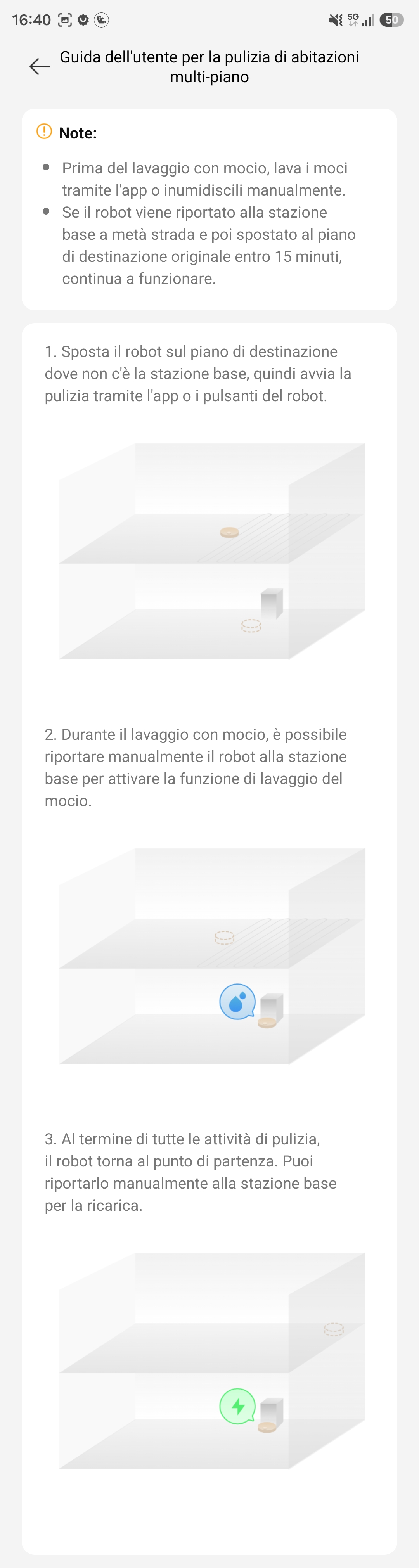

Ciao, La base rimane sempre nello stesso piano, si sposta solo il robot. Nella schermata della mappa vai sull'icona a forma di mappa con una matitina, seleziona poi "Gestione mappatura multipiano" > "Tipo di casa" e quindi "Multi-piano", comparirà il tasto "Crea mappa". Comparirà anche una nuova sezione "Guida all'uso per la pulizia della casa su più piani" nella quale ti verrà spiegato quando spostare il robot per la pulizia.
Per quanto riguarda la sola aspirazione, sposti il robottino e fai partire l'operazione di aspirazione del piano o delle stanze selezionate.
Per quanto riguarda le operazioni di pulizia su più piani:
Prima di lavare a terra, pulisci il panno tramite l'applicazione o lo inumidisci manualmente.
Dopo aver pulito il panno, sposti il robot al piano desiderato senza base di ricarica, quindi inizi la pulizia tramite l'applicazione o il pulsante del robot.
Durante il lavaggio a terra, puoi spostare manualmente il robot alla base di ricarica per attivare la funzione di pulizia del panno.
Se il robot torna alla base di ricarica a metà strada e ritorna al piano originale entro 15 minuti, continuerà a lavorare.
Una volta completate tutte le operazioni di pulizia, il robot tornerà alla posizione di partenza. Puoi riportarlo manualmente alla base di ricarica per la ricarica.
Durante la pulizia su più piani, se è attivata la funzione di lavaggio automatico del mop (e quindi di ritorno alla base per la pulizia), il robot potrebbe riconoscere erroneamente la presenza della base sul pavimento. Questo può causare errori di posizionamento o durante il processo di pulizia.Pertanto, per i piani in cui non è presente la base, si consiglia di disattivare nell’APP la funzione di lavaggio automatico. Una volta completata l’attività, il robot tornerà automaticamente al punto di partenza.
