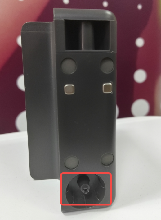

Buongiorno
Ho notato che nonostante i diversi utilizzi, la vaschetta del sapone liquidò ( originale ) non cala, cosa potrebbe essere la causa ?
Grazie
Gilda 1 Piano
L'assistenza consiglia di scuotere la vasca del detersivo e vedere se esce qualche goccia dal buchetto sul retro (dopo aver verificato ovviamente che sia attiva la funzione dell'utilizzo del detersivo). Considera comunque che l'utilizzo è minino e per essere sicura di un malfunzionamento di questo tipo dovresti pesare il detersivo e poi pesarlo nuovamente dopo alcuni lavaggi per vedere se il peso è cambiato o rimasto invariato.
Maskuliddu 2 Piano
Confermo ne usa proprio un goccio per ogni ciclo di lavaggio.
dream 3 Piano
un classico del forum  usa pochissimo detersivo perchè concentrato
Durante il lavaggio dei panni, il detergente viene dosato automaticamente e miscelato con l'acqua. Se il robot viene utilizzato con una frequenza normale (ad esempio un lavaggio al giorno), una cartuccia di detergente può durare anche diversi mesi. Per questo motivo, la diminuzione del livello del liquido non è sempre evidente a occhio nudo.
Se però ritiene che il livello non stia diminuendo affatto o sospetta che il detergente non venga erogato, Le consigliamo di effettuare alcune verifiche.
Innanzitutto, controlli che la funzione di aggiunta automatica del detergente sia attivata nell'app. Successivamente avvii un lavaggio dei panni e, al termine, agiti leggermente il serbatoio dell'acqua sporca. Se nota la presenza di schiuma, significa che il detergente è stato correttamente aggiunto durante il lavaggio.
Può inoltre rimuovere il contenitore del detergente e scuoterlo energicamente per alcune volte. Se il liquido fuoriesce dall'apertura inferiore, significa che il sistema di erogazione del detergente funziona correttamente.
Ci auguriamo che queste verifiche possano aiutarLa a chiarire la situazione.
