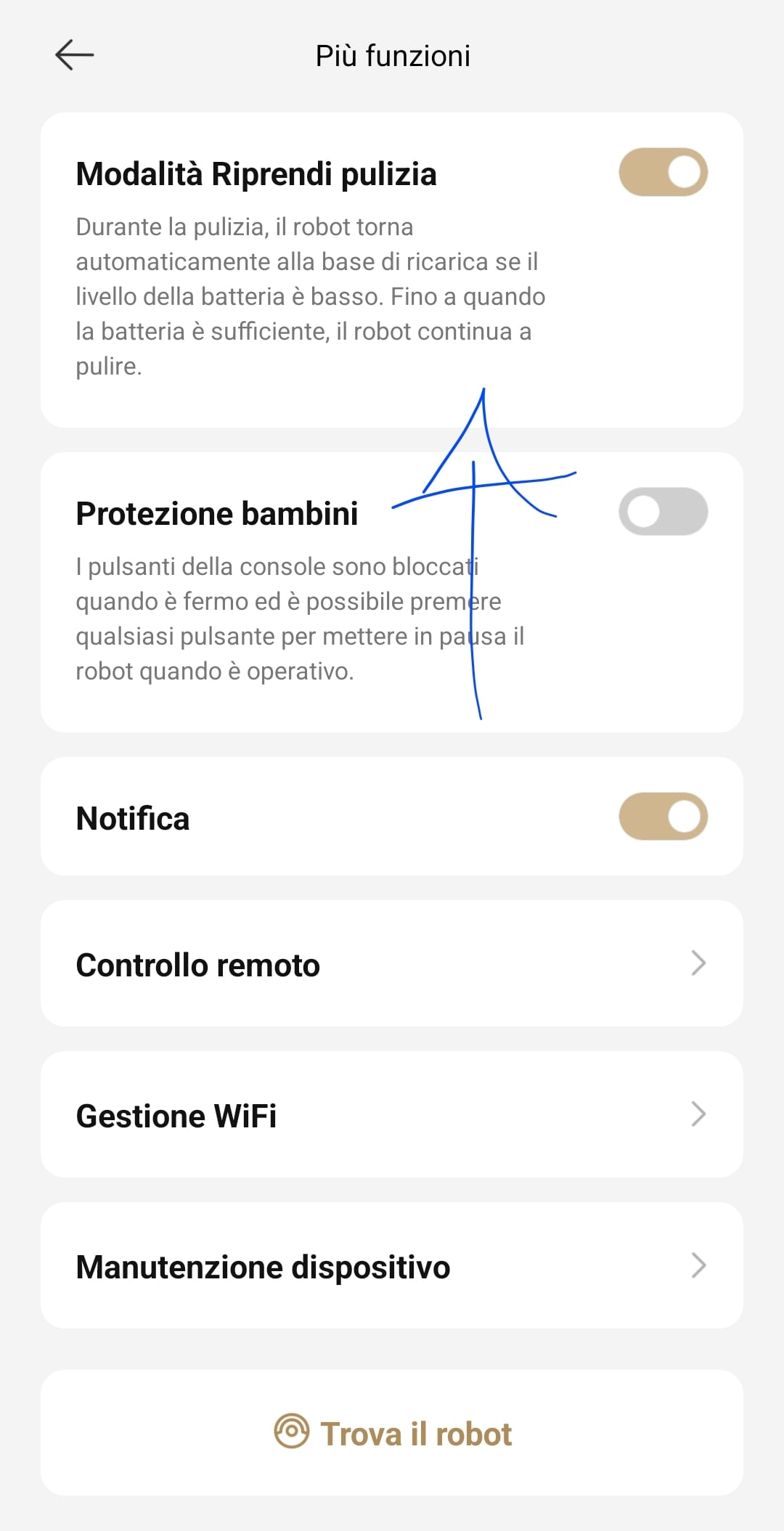

Controlla anche questa opzione, magari il livello di batteria era basso per continuare 😅
In effetti assicurati che il livello di percentuale batteria sia 100% perché magari uno prova e riprova le varie impostazioni e magari non si accorge che il livello di batteria è molto basso e quindi il robot va alla base per ricaricare. Effettua una pulizia veloce con una percentuale abbondante di batteria e vedi se riesce a pulire tutto quanto.
