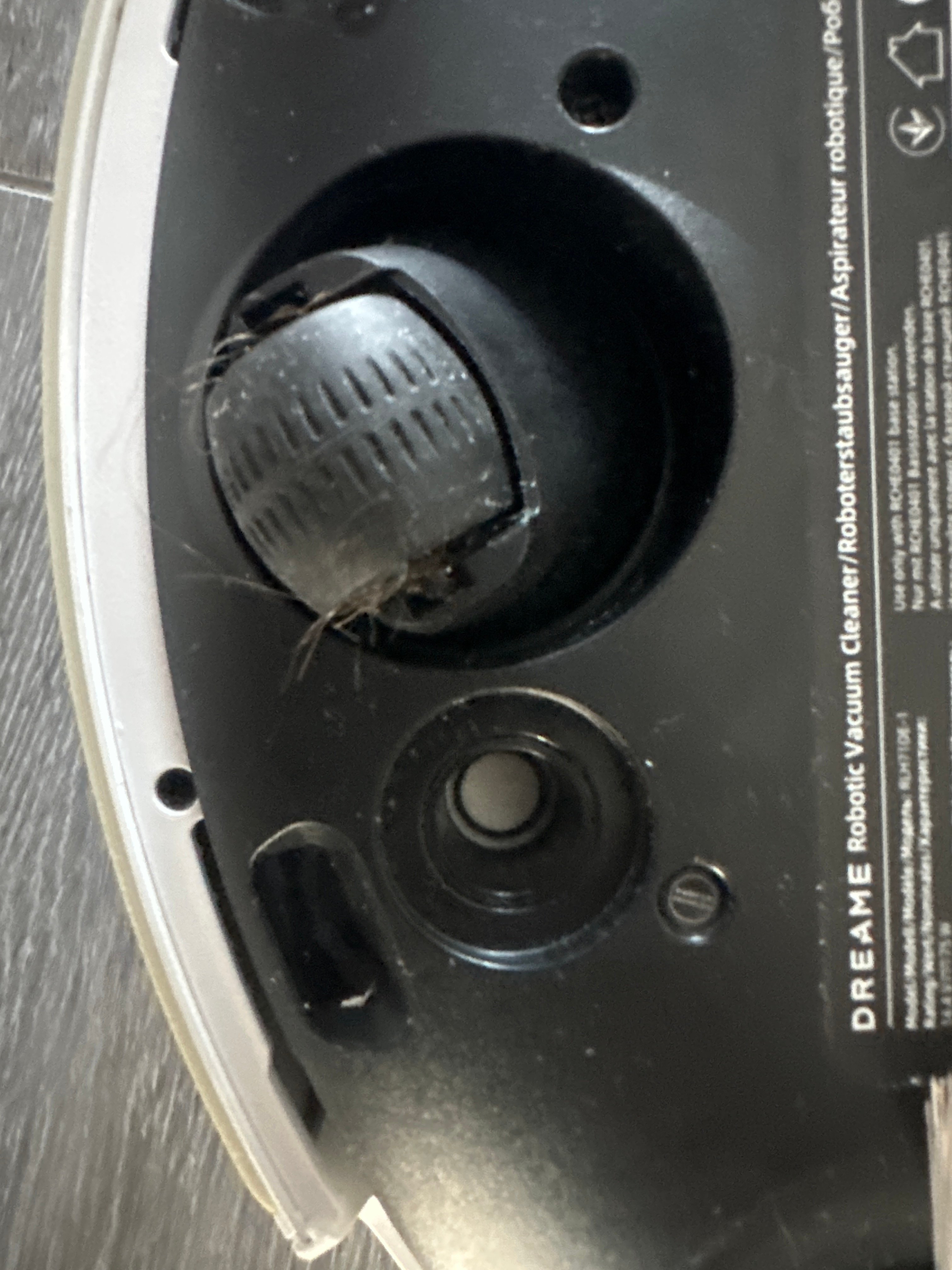

Salve devo provvedere alla pulizia della ruota omnidirezionale del mio acqua10  roller pro, vorrei capire come fare perché a mano e con la ruota installata non riesco a sfilare i capelli dai lati del supporto della ruota .
Allego foto
Gilda 1 Piano
Io l'ho tirata via facendo delicatamente leva con un cacciavite piatto.
Qwerty 2 Piano
Ciao, basta fare leva con qualcosa e la ruota esce tranquillamente.
dream 3 Piano
esatto la devi togliere, è un pò dura e potrebbe essere delicata se la forzi per cui stai attento/state attenti
il metodo ufficiale per rimuovere la ruota omnidirezionale è piuttosto complesso e potrebbe danneggiare il robot se non viene eseguito correttamente. Può consultare il seguente video (non ne consigliamo il tentativo):
https://www.youtube.com/watch?v=BWZEg65p34w
Le consigliamo invece di utilizzare una pinzetta per rimuovere delicatamente i capelli e i peli avvolti attorno alla ruota omnidirezionale.
