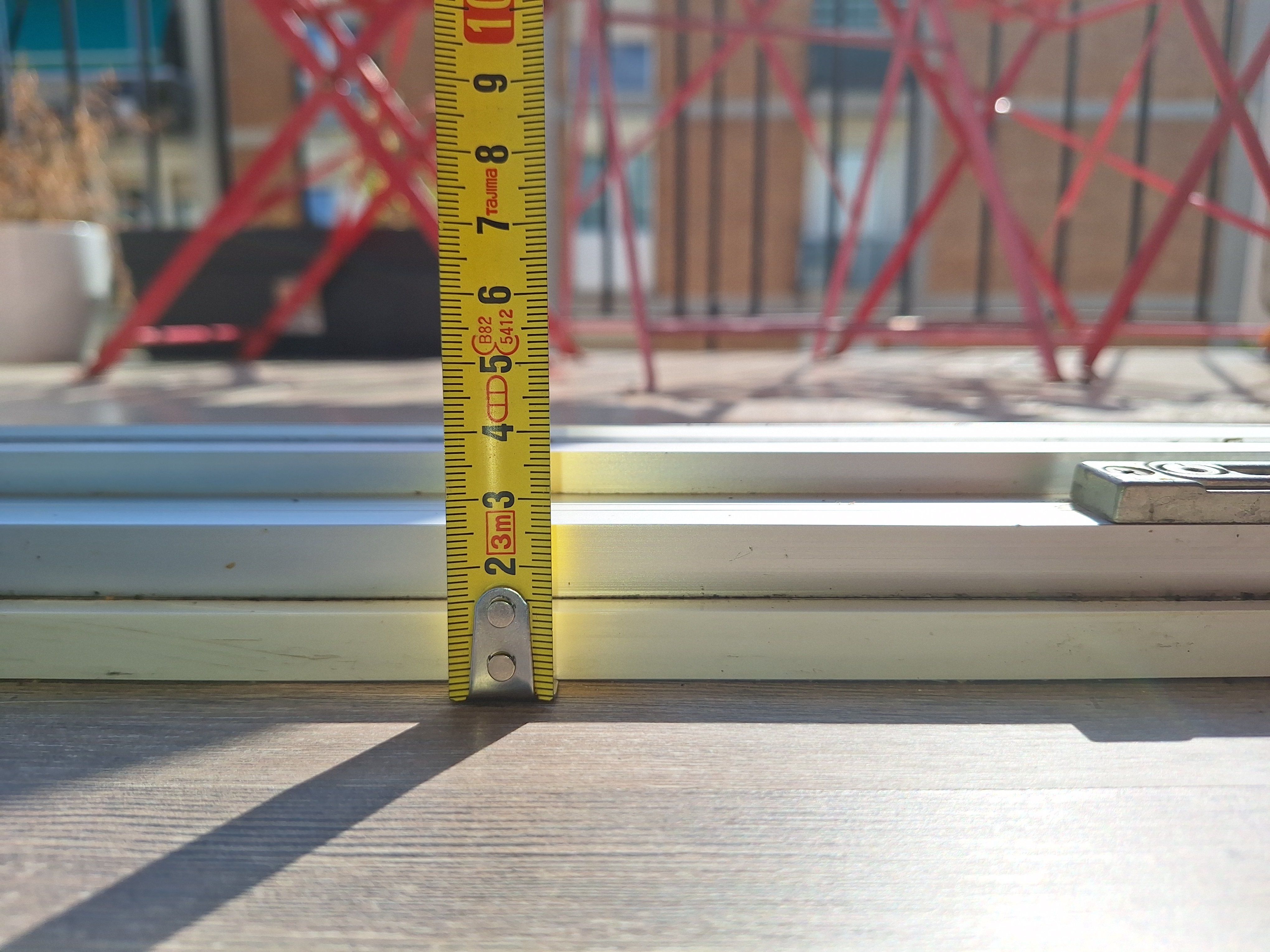

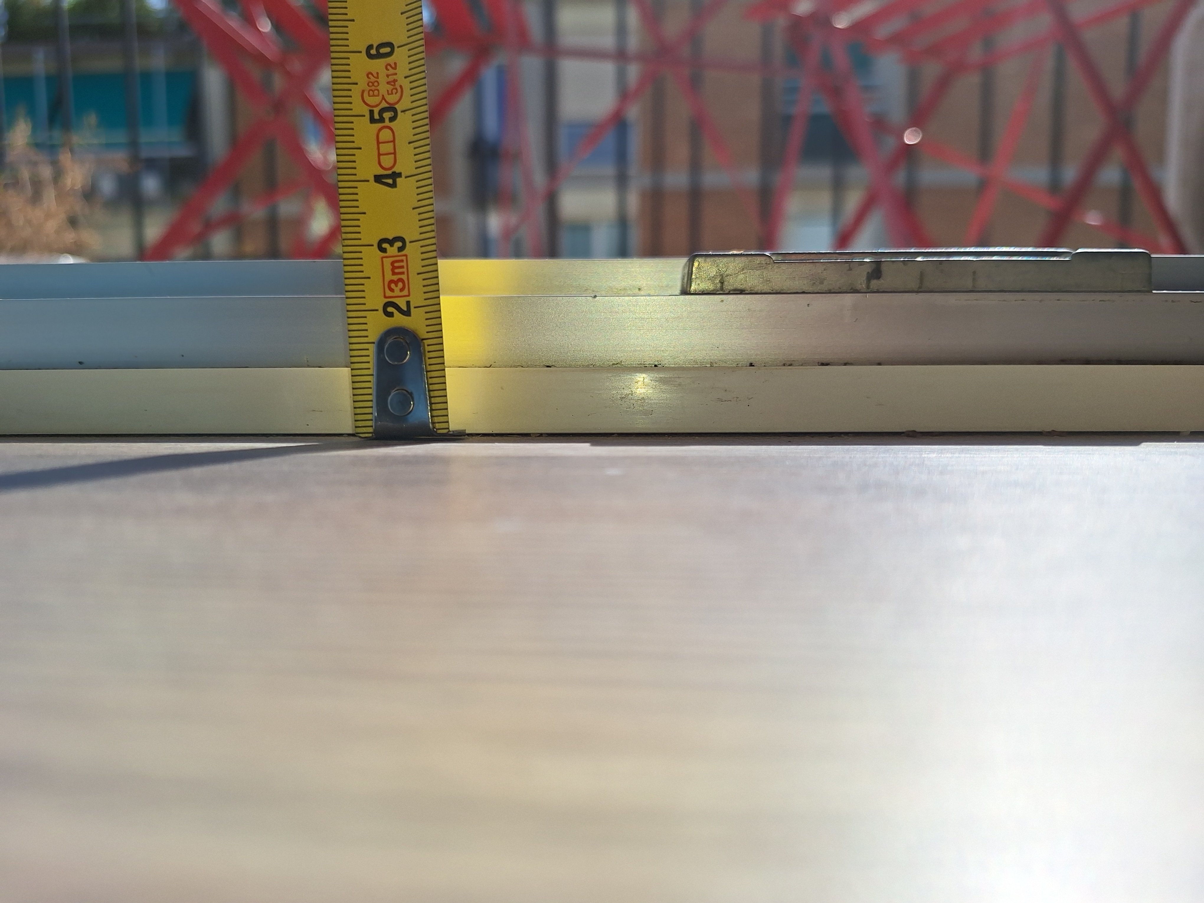

Buongiorno. L50s Pro Ultra: posso avventurarmi a fargli tentare il superamento di questa soglia oppure rischio di rovinare qualche componente?

Ciao, quel modello riesce a superare gradini di massimo 4cm ma non in un unico gradino bensì in due, uno alto max 2,2 cm e il secondo 1,8. Puoi provare lo stesso ma dall'immagine il gradino mi sembra più alto di 2,2cm
In realtà sarebbero 2,2 cm. Da una delle due foto sembrano di più perché la fotocamera del cellulare era più in alto del dislivello, ma ho messo comunque la foto perché almeno si capisce che roba è. Il dubbio più che altro è che non so se può essere considerato davvero un "gradino", dal momento che lo spazio per il gradino successivo è di meno di 2,5 cm...

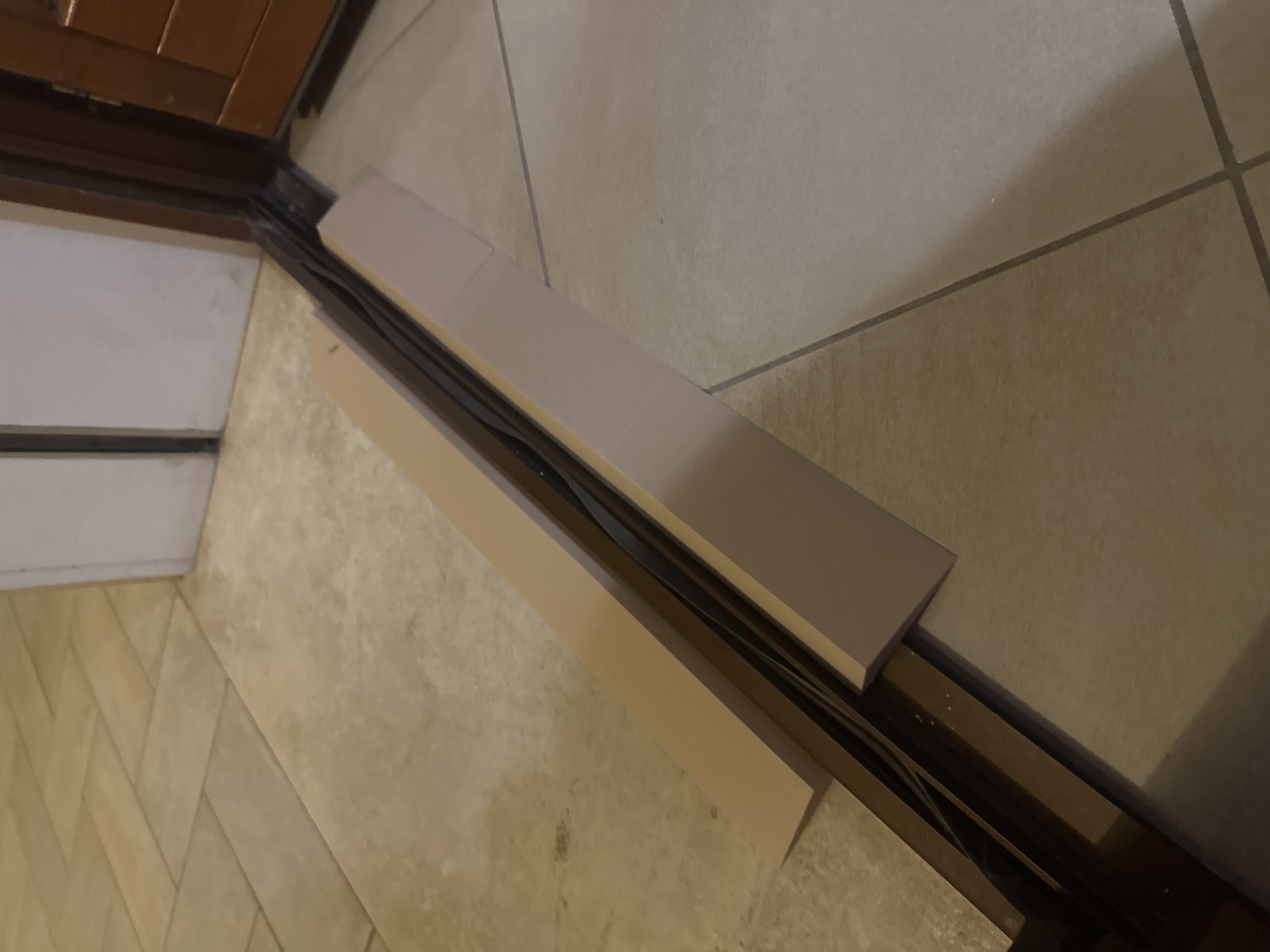

Appena stampato con stampante 3d. Prima riusciva a scavalcare la soglia ma sempre con un po di difficoltà e alle volte, saltava la pulizia della stanza. Ora va liscio come l’olio.
