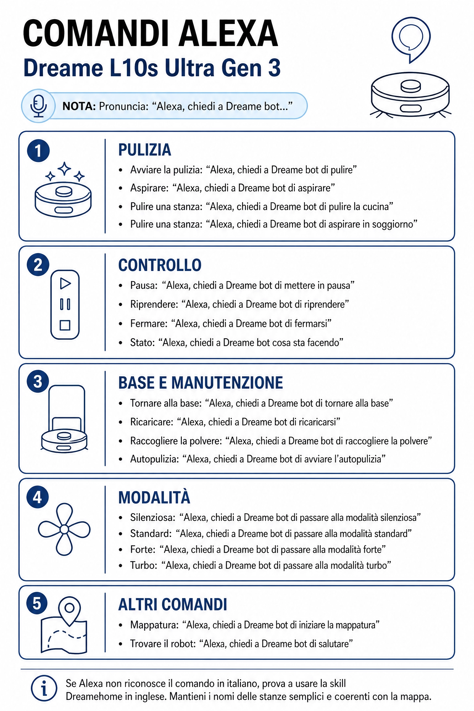

Ho generato con AI questi comandi ma molti non si avviano e Alexa dice (Purtroppo non so come aiutarti).

Le funzionalità di compatibilità tra i robot Dreame e Alexa possono variare in base alla regione, alla versione della Skill Alexa e al modello del dispositivo. Per questo motivo può accadere che alcuni comandi vengano eseguiti correttamente mentre altri mostrino il messaggio "Questa funzione non è disponibile su Dreame Bot". Trasmetteremo il Suo feedback al reparto di ricerca e sviluppo affinché venga testato e valutato nelle future versioni del firmware. Ci auguriamo di poter offrire un'esperienza di integrazione con Alexa sempre più completa.
I comandi vocali di Alexa non supportano il cambio della modalità di pulizia. È necessario selezionare manualmente nell'app la modalità desiderata; solo successivamente i relativi comandi Alexa potranno essere eseguiti.
L'assistente vocale "OK Dreame", invece, supporta il cambio della modalità di pulizia. Può quindi utilizzare direttamente i comandi vocali tramite "OK Dreame" per una gestione più completa delle funzioni del robot.
