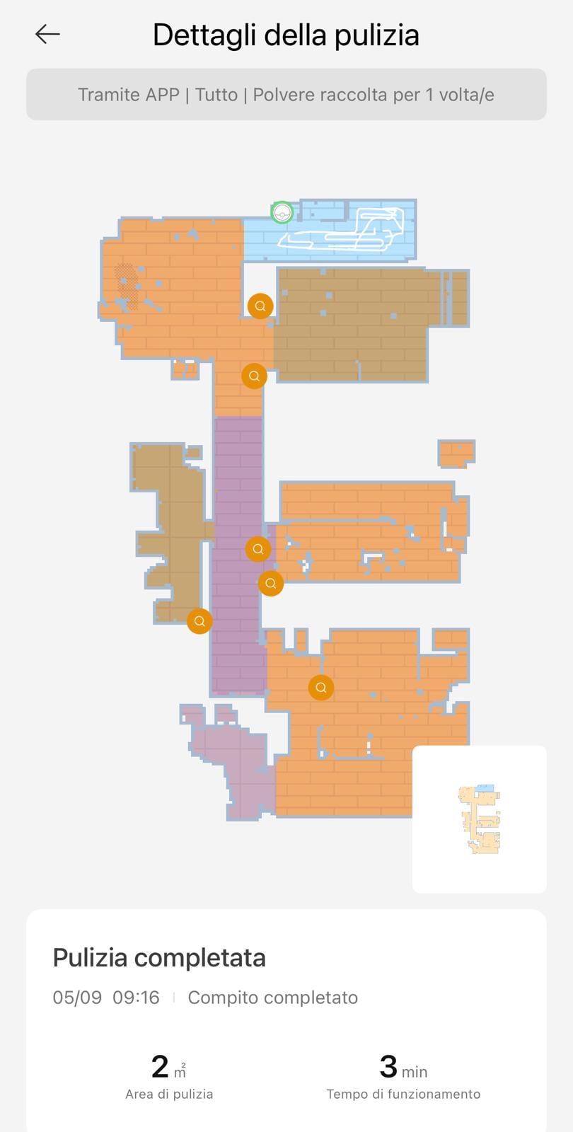

Buongiorno, con gli ultimi 2 firmware la navigazione è peggiorata tantissimo. Inoltre i movimenti non sono più fluidi come con la 3418. Il robot fa dei piccoli scatti che potrebbero far gocciolare l'acqua dalla vaschetta posteriore. Ho il robot in condivisione con il supporto. Speriamo serva a far capire loro le correzioni da apportare. In allegato troverete il falso riconoscimento di ostacoli nonostante la pulizia meticolosa dei sensori, cosa mai successa con la 3418 @Dreame Support IT

Avete il mio dispositivo in condivisione quindi basta leggere i log e vedere che ostacolo fantasma ha riconosciuto. La cosa strana è che non è proprio andato nelle stanze.
HA851769 4 Piano
buongiorno, è capitato anche a me, proprio die giorni fa la app mi ha proposto di sostituire la mappa esistente con quella nuova (sbagliata) e per fortuna ho risposto di no (per distrazione, stavo per cliccare “sì”). Non so proprio come abbia rilevato stanze inesistenti o posizionate in altro modo…
