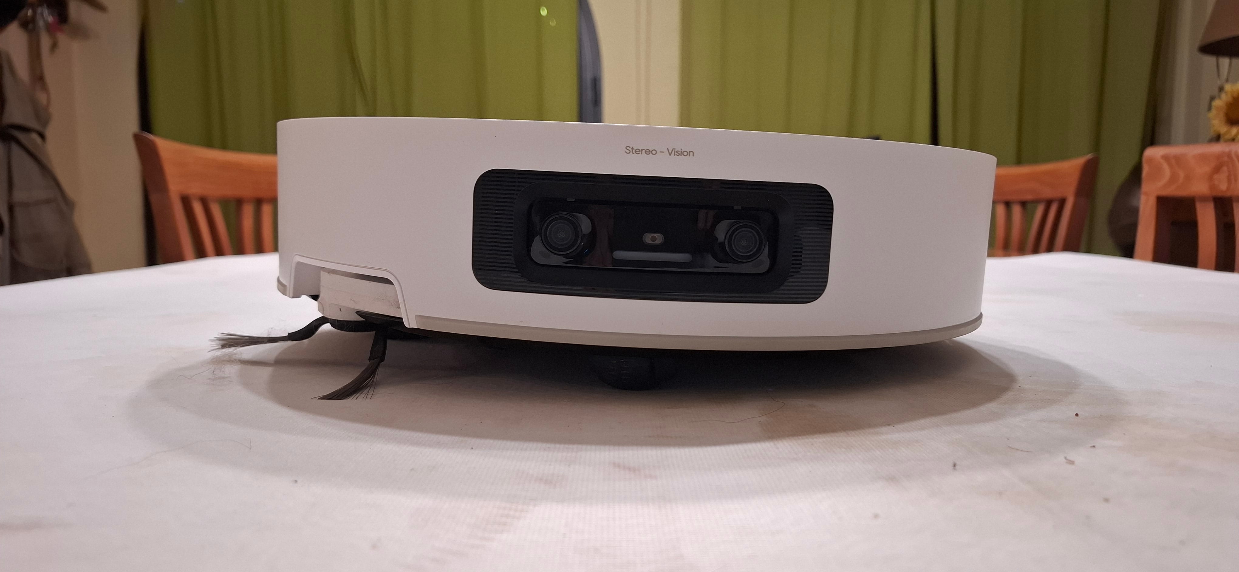

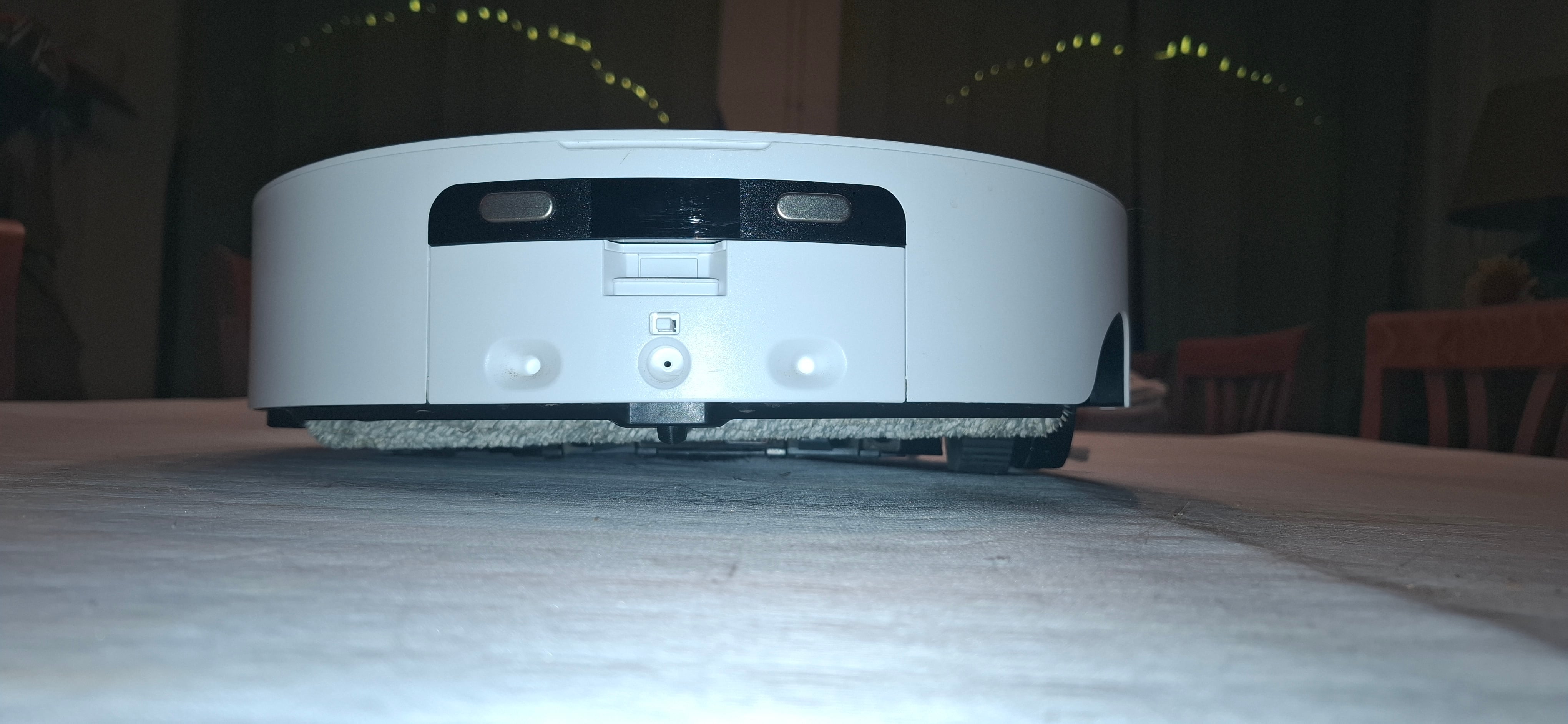

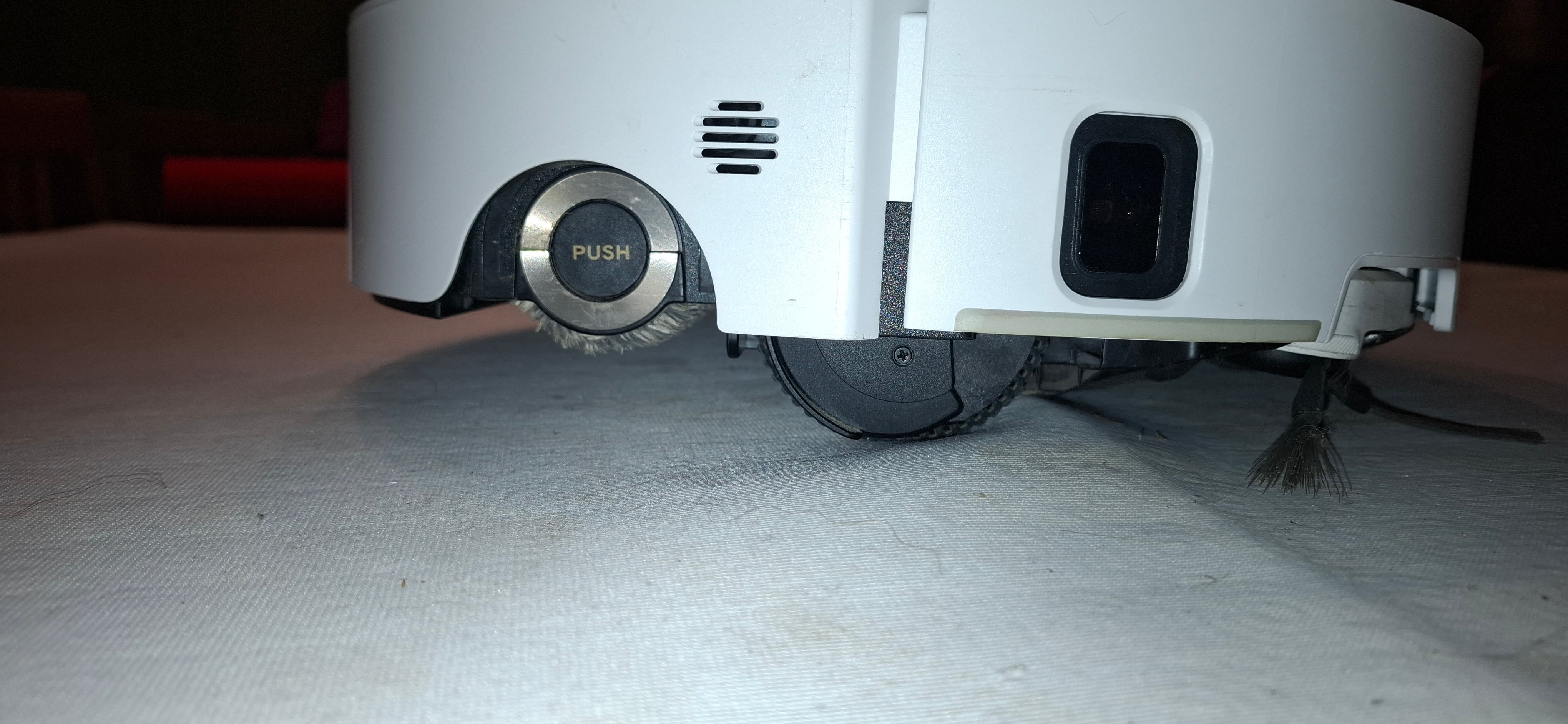

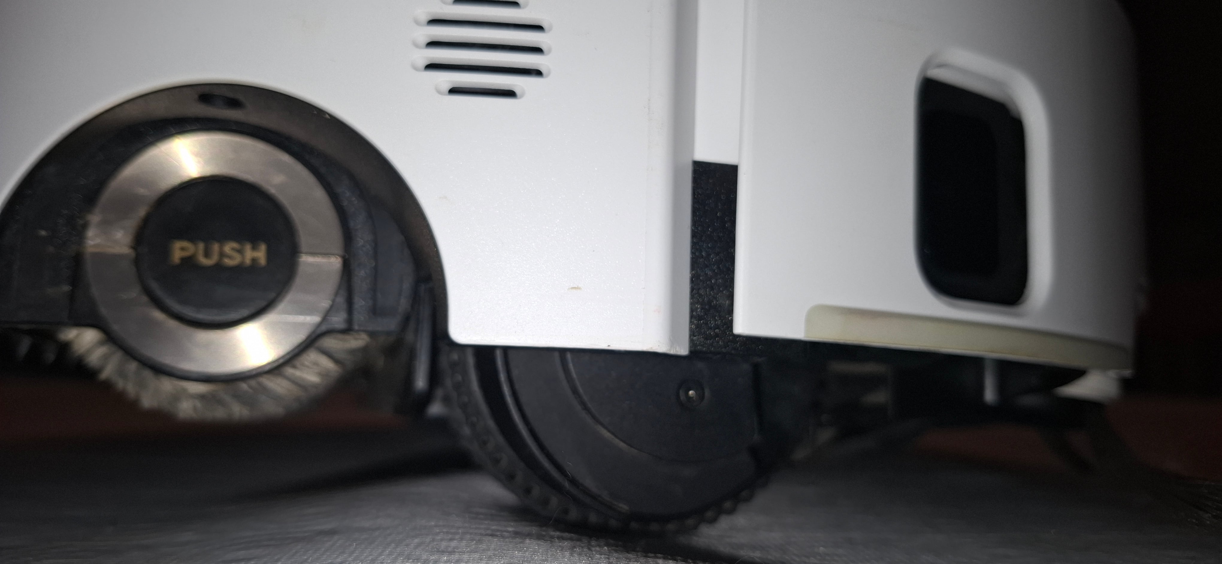

Il mio robot ha un problema a una ruota. Non è più in equilibrio. Una ruota rimane bloccata e non si abbassa da una parte. Un consiglio?

Se la tiri con le mani scende?

Ciao, controlla se nelle ruote principali sono presenti capelli o altro e nel caso puliscile. Spegni il robot e capovolgilo. Verifica se, premendo le due ruote principali, queste tornano correttamente nella posizione iniziale. Inoltre, ruotale  per controllare se girano normalmente. Successivamente riavvia il robot per verificare se il problema si è risolto. In caso contrario prova anche a resettare (nel caso ti raccomando di fare prima un backup della mappa).

Grazie a tutti.Ho contattato l'assistenza. Abbiamo fatto il reset e tutto è tornato a posto. Ha ritrovato la mappatura in backup, quindi non è stato necessario rifarla. Ho fatto un test di pulizia: funziona come prima.

Spegni il robot, giralo e prova a vedere se ci sono delle ostruzioni di polvere, peli o altro. Prova a tirarla leggermente, se non rientra, è molle o non ritorna nella stessa posizione dell’altra, è probabile un problema della molla, del supporto o del modulo ruota, non una semplice ostruzione. Consulterei l'assistenza per ulteriore supporto.
