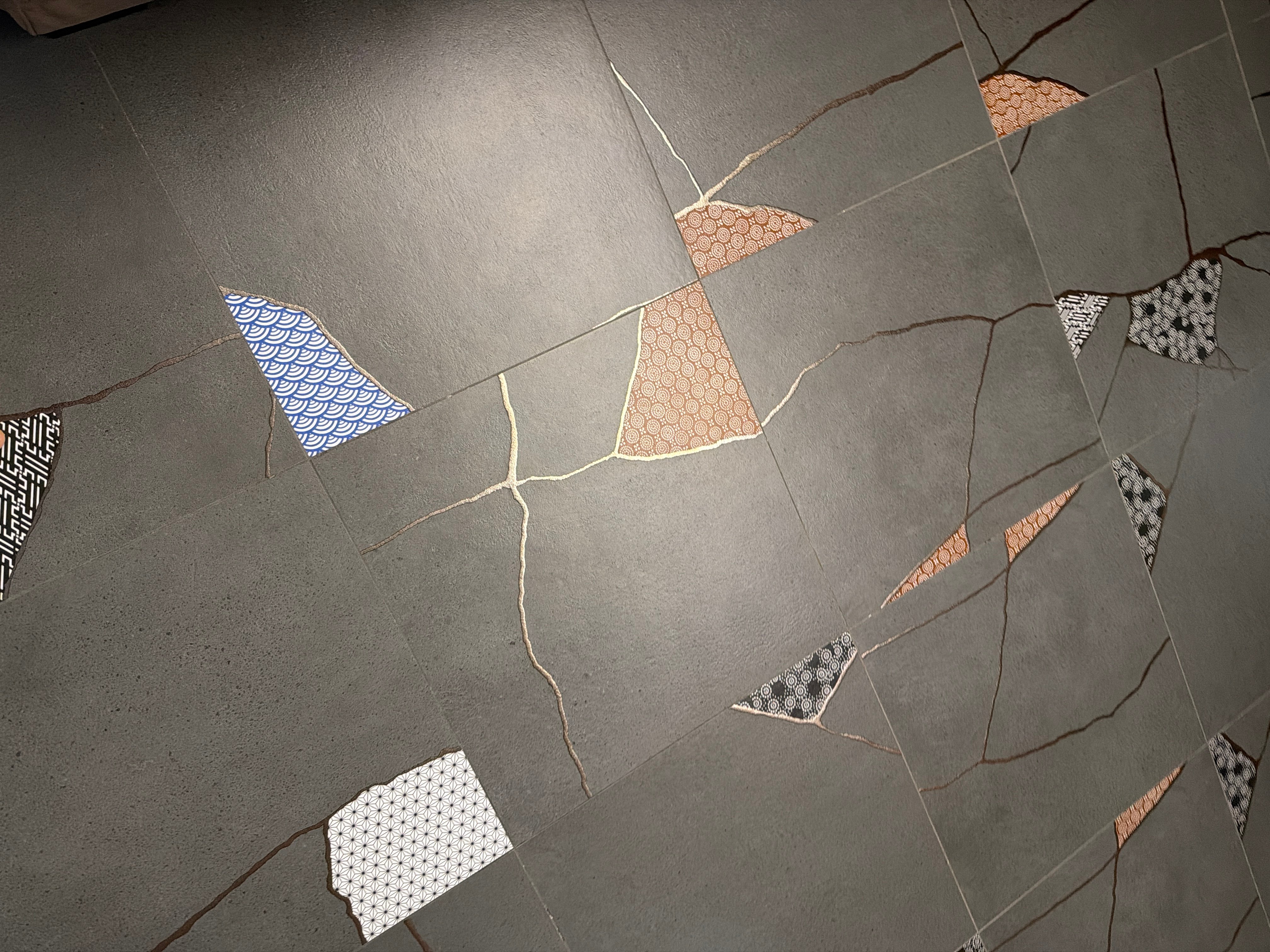

Il robot con intelligenza artificiale rileva il design del pavimento come oggetto cartaceo, molto spesso non porta a termine la pulizia. Ho provato Man mano che pulisce a dirgli di non evitare l’ostacolo ma il pavimento come si vede in foto ne è pieno di decorazioni. C’è un modo per non impazzire…?

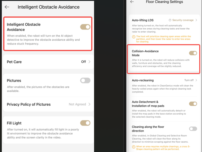

Ciao, puoi specificare il modello? Su Impostazioni, Evitamento intelligente degli ostacoli prova a disabilitare Evitamento intelligente degli ostacoli per vedere se le cose migliorano.

Anche a me succede la stessa cosa, ma ho notato che continuando a segnalargli di ignorare l'ostacolo man mano li registra e li ignora. Con un po' di costanza e pazienza risolvi...

ti hanno dato ottimo consigli....a volte è anche un problema di illuminazione della superficie troppa luce che riflette...

può provare a disattivare una di queste due impostazioni di evitamento degli ostacoli oppure entrambe. In alternativa, quando il robot rileva un ostacolo, può selezionare l'opzione per ignorarlo.

Io penso sia una questione di luce, ho il tuo stesso pavimento ma stile anni 70 con delle pietre simili e non mi succede. Secondo me il pavimento riflette troppo.
