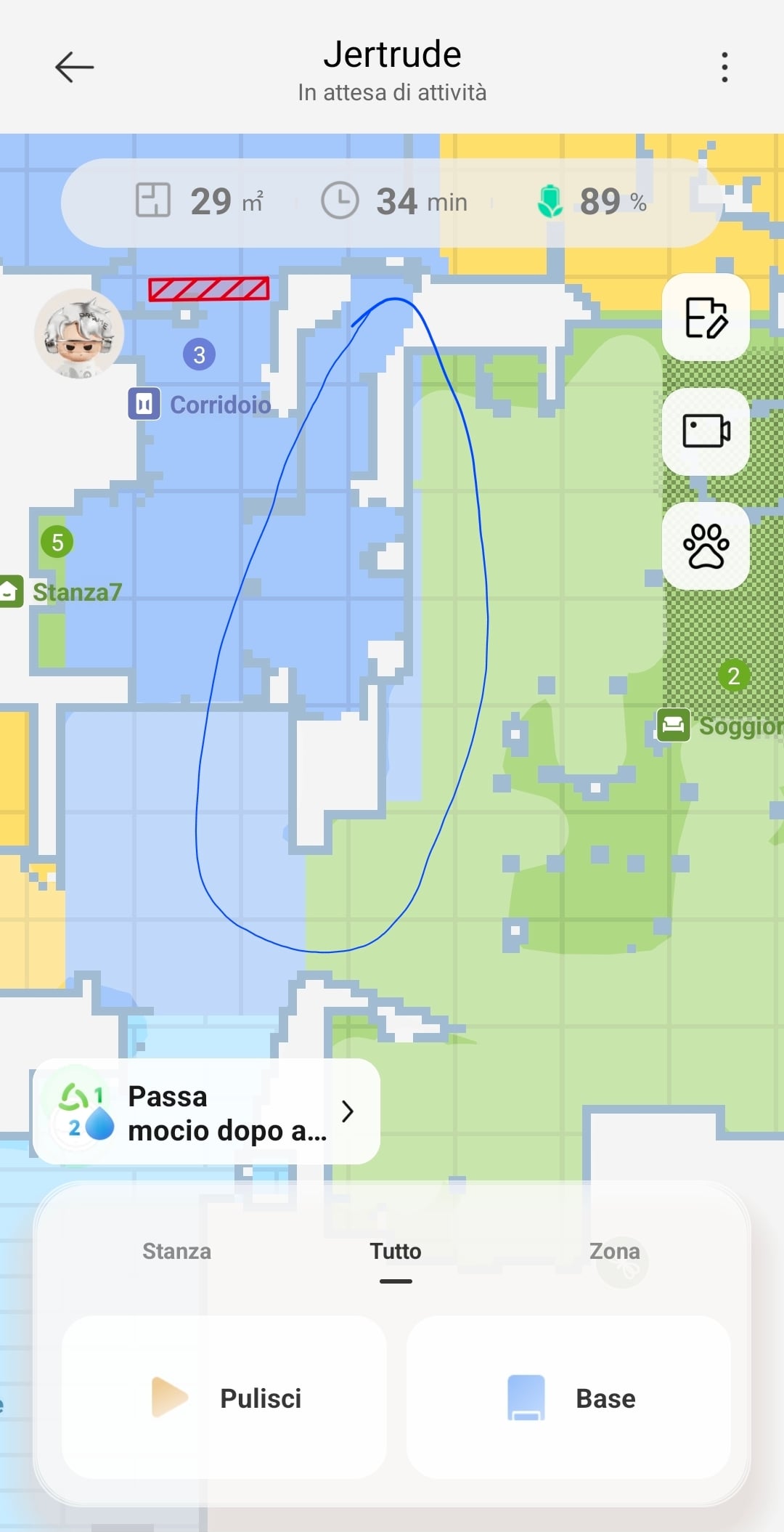

Anche il mio robot aspirapolvere ha deciso che un pezzo del salotto doveva far parte del corridoio 😅😅 ce ne siamo accorti quando facendo pulizia nelle stanze era entrata in salotto per pulire quella piccola striscia blu 🤣

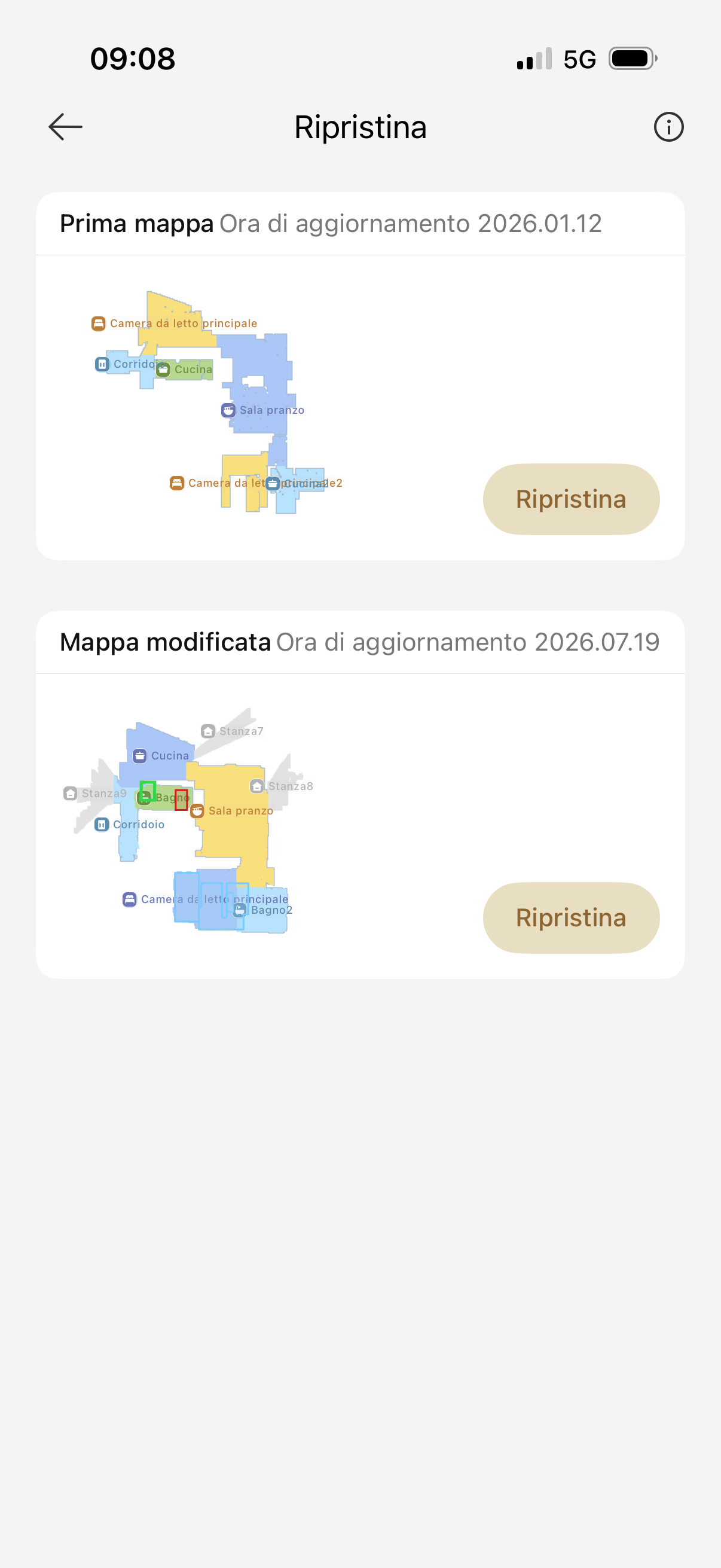

EricaEffe 5 Piano Avvio del thread
Meglio ancora! Invece di rimappare… ho ripristinato la mappa originale
