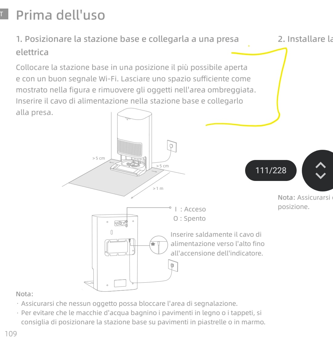

Ciao, quella tenda potrebbe creare problemi se troppo vicino. Prova ad alzarla per vedere se effettivamente da problemi oppure, cosa consigliata, posiziona la base in un nuovo punto in modo da avere più spazio ai lati.
Uccia 2 Piano
Credo che il problema sia la zona troppo stretta con la tenda
Sebasticol 3 Piano
Secondo il manuale, non c'è abbastanza spazio per le manovre.
BI450937 4 Piano
Nn c'è abbastanza spazio x la manovra del robottino
la base di ricarica/stazione deve essere posizionata contro una parete. Si consiglia inoltre di collocarla in un'area abbastanza aperta e di mantenerla a una certa distanza da possibili fonti di interferenza del segnale, come il router.
dream 6 Piano
è un problema ricorrente anche se specificato chiaramente nel manuale, non hai alternative devi trovare un'altra posizione

Già fatto tutte le cose che avete scritto e provato di tutto!! Tenda le ho fatto accorcia come già in foto  forse non si capisce bene!! sostato il robottino in un punto che era distante da tutto ma niente!! Poi è andato benissimo per sei messi perché ora no!!  non c’entra nulla lo spazio stretto secondo me!! Comunque già mandato in garanzia dicono che è un problema di software!!
