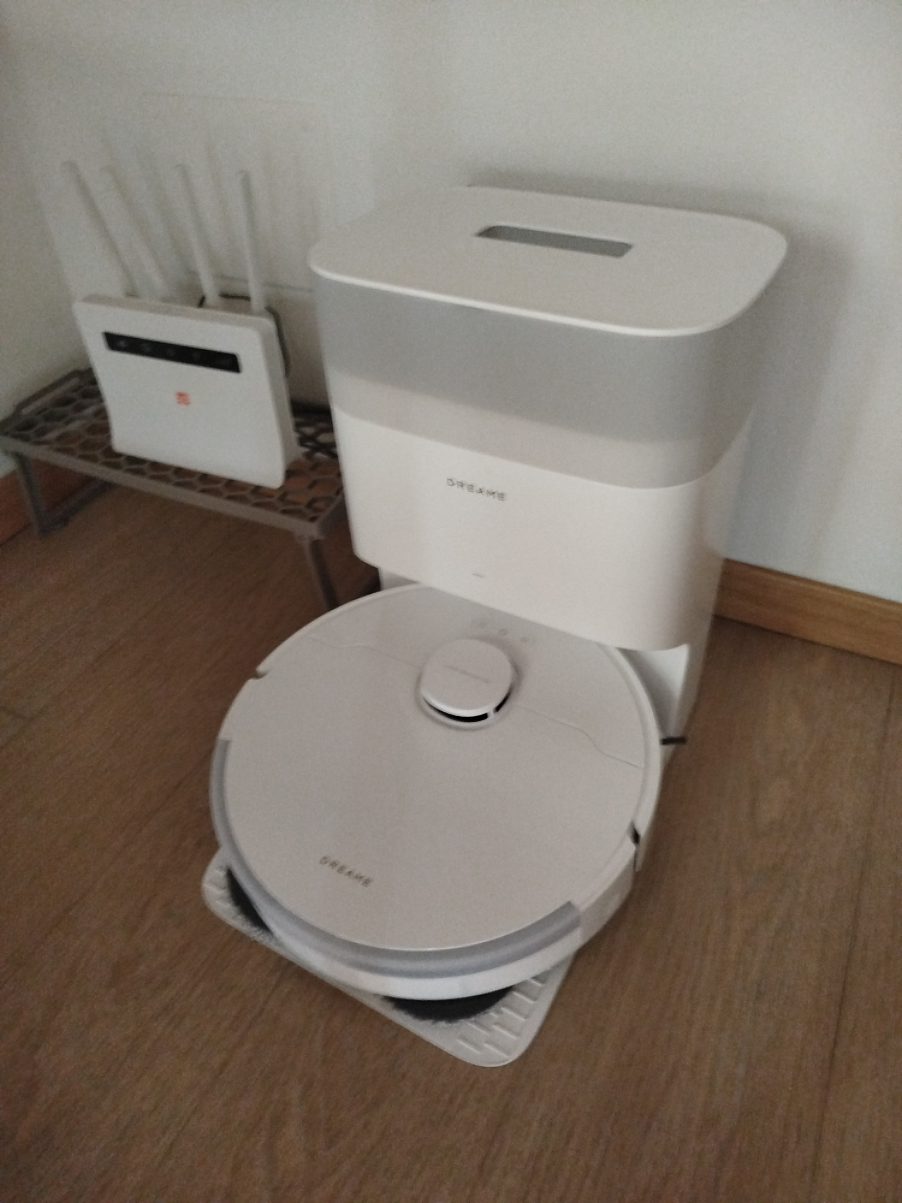

Ogni giorno il robot va offline , mai avuto problemi con altri robot con questo fa così ...
Deluso ...
Ho una buona connessione wifi, nessun problema con altri dispositivi , come risolvo definitivamente????
