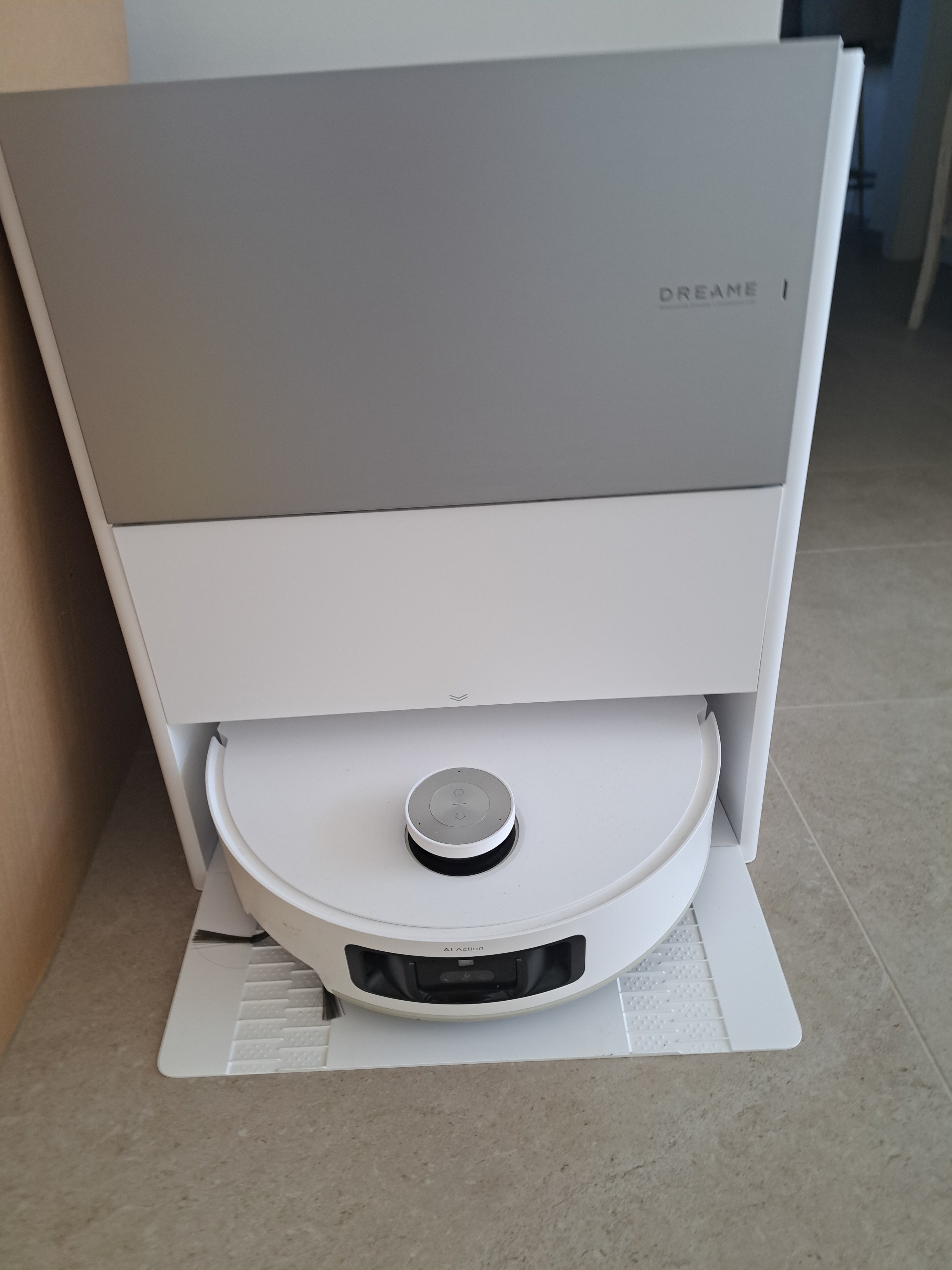

vi scrivo per segnalare un problema con il mio robot Dreame L40 Ultra A, attivato 3 giorni fa.
2° giorno di utilizzo: il robot si è bloccato in uno spazio quasi vuoto, segnalando la presenza di ostacoli sul percorso. Ho riprovato ad avviarlo 4 volte, ma si è bloccato ogni volta nello stesso modo. Alla fine ho dovuto riportarlo alla base.
3° giorno (oggi): il problema si è ripresentato, praticamente nello stesso punto, in cucina.
Vi chiedo per favore di un consiglio di come comportarmi in caso se si presentasse di nuovo il problema. Grazie
