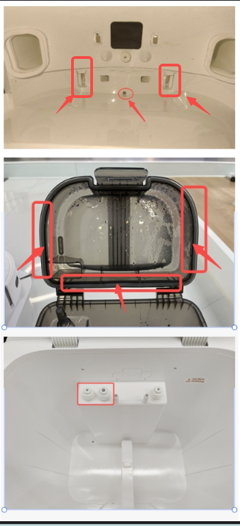

Qual è il modello del suo robot? Le seguenti procedure di verifica non si applicano alle serie Aqua e Master.
1. Rimuova la vaschetta di lavaggio e controlli che lo scarico dell'acqua sporca non sia ostruito; se necessario, lo pulisca accuratamente (fare riferimento all'immagine allegata). Pulisca inoltre il sensore di troppo pieno della vaschetta di lavaggio (fare riferimento all'immagine allegata).
2. Rimuova il serbatoio dell'acqua sporca e verifichi che la guarnizione di tenuta non sia allentata o sporca. Se necessario, riposizioni manualmente la guarnizione e la pulisca con un panno pulito (fare riferimento all'immagine allegata).
3. Verifichi che la guarnizione di tenuta del serbatoio della stazione base sia installata correttamente e che non sia danneggiata o mancante (fare riferimento all'immagine allegata).
4. Dopo aver svuotato l'acqua sporca, richiuda correttamente il fermo del serbatoio dell'acqua sporca, assicurandosi che sia agganciato saldamente.
5. Reinserisca il serbatoio dell'acqua sporca nella stazione base e prema leggermente per assicurarsi che sia installato correttamente.
6. Asciughi con un panno asciutto l'acqua rimasta nella base, reinstalli la vaschetta di lavaggio e verifichi se il problema persiste.
