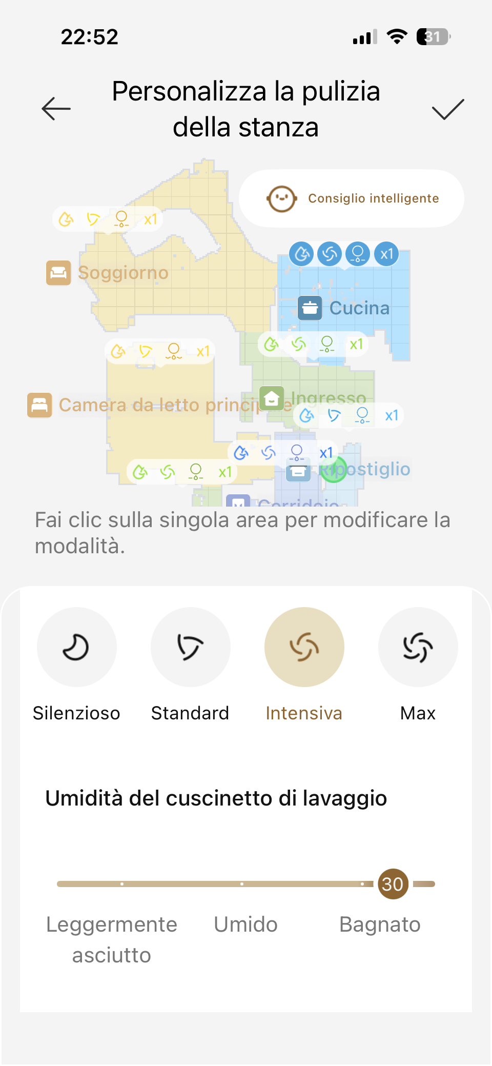

Questa è l’impostazione del pavimento della cucina su un pavimento i gres

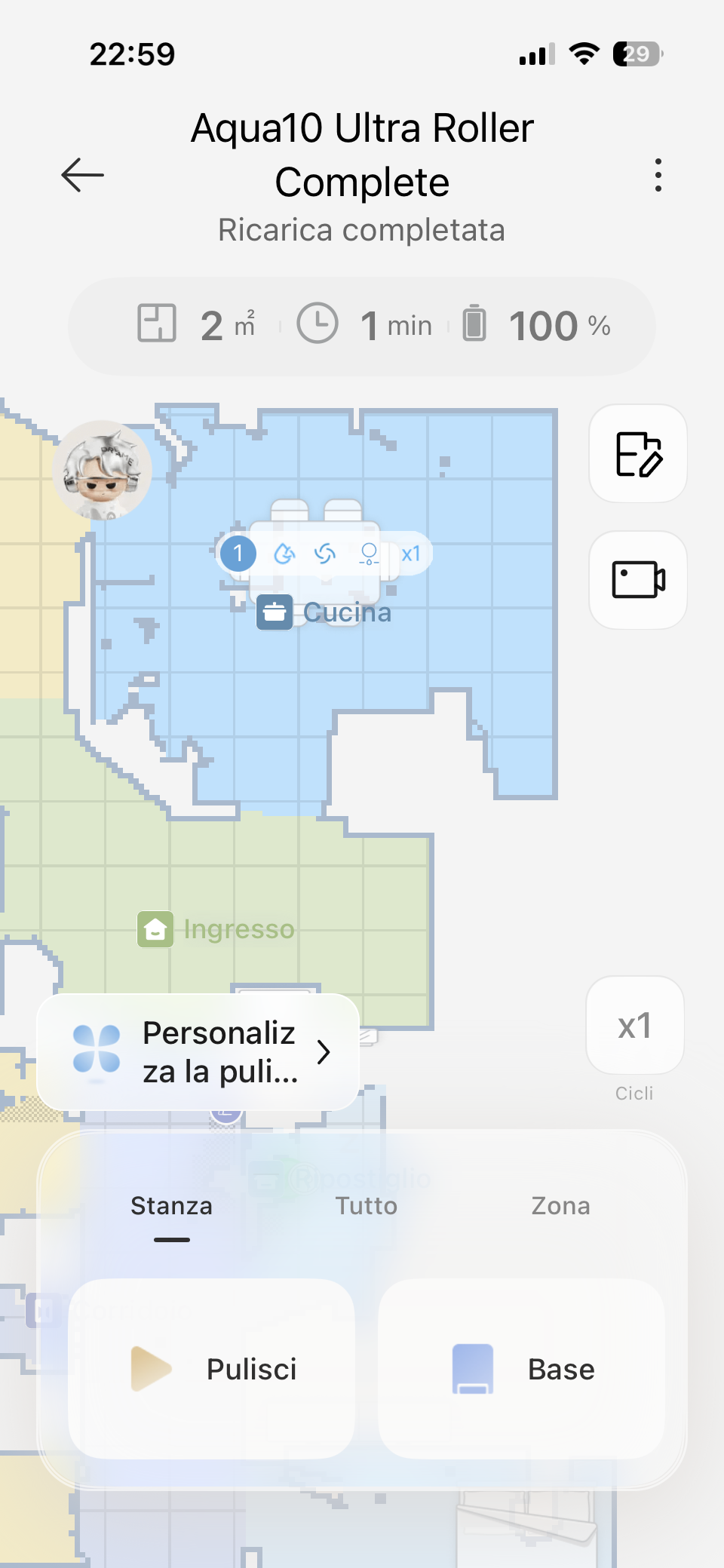

Fai uno screen come se stessi per avviare la pulizia
Quando imposto la pulizia stanza

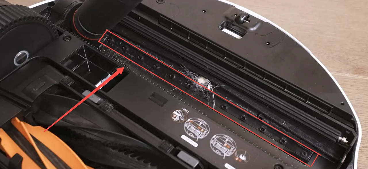

se il robot continua a non erogare acqua durante il lavaggio anche dopo aver aumentato il livello di umidità del mocio, può provare a pulire e liberare l'uscita dell'acqua del robot (come mostrato nell'immagine).
Se il problema persiste, potrebbe trattarsi di un guasto hardware. In tal caso, la invitiamo a contattare il nostro servizio post-vendita per ottenere un'ulteriore soluzione. Quando ci contatta, alleghi il numero di serie (SN), la fattura e i risultati delle verifiche effettuate, così da consentire una gestione più rapida della richiesta.

Buongiorno, potreste pubblicare la stessa foto dei forellini di fuoriuscita di acqua inquadrando il robot completamente? Io possiedo un LS10 Pro Ultra Heat. Non riesco a capire dove trovarli i forellini. Grazie
