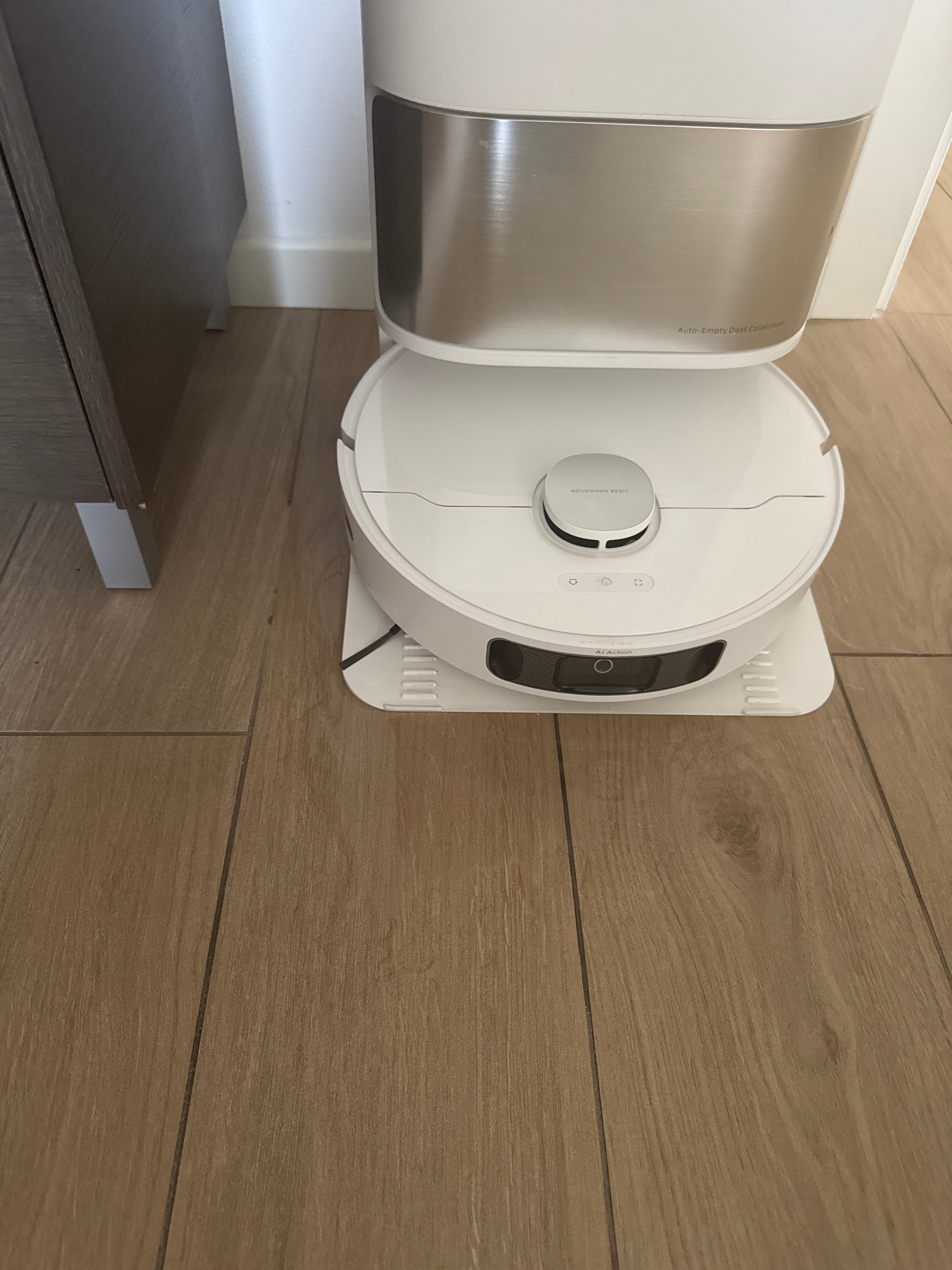

Da un paio di gg il robot non bagna i panni del lavaggio. Abbiamo controllato ugelli, tubicini, serbatoio ed è tutto correttamente disostruito. L’acqua arriva fino alla base ma anziché esser assorbita dal robot per bagnare i panni, perdere dalla parte sotto stante la base
