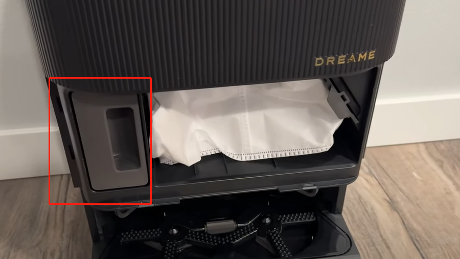

Buongiorno da qualche giorno ho questo errore
Detersivo errore di installazione.
Provato pulire i contatti la vaschetta ma non risolvo qualcuno ha qualche suggerimento.
Grazie
PRODOTTO Dreame L10S pro ultra
per favore controlli se il comparto del detersivo automatico (come indicato nell'immagine in rosso) è stato installato. Questo dispositivo supporta l'installazione del comparto del detersivo automatico e l'app rifletterà anche se il comparto è installato. Se non l'ha installato, l'app visualizzerà un errore di installazione del detersivo, ma ciò non influirà sul normale utilizzo del dispositivo.
Se lo ha appena installato, ma continua a mostrare "Non installato": la invitiamo a eseguire un auto-lavaggio del tampone del mop e a verificare se il comparto del detersivo automatico viene riconosciuto correttamente.
Se il problema persiste, le consigliamo di contattare il servizio post-vendita.
