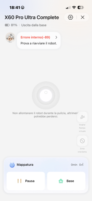

Da circa una settimana non riesce a terminare il lavaggio di casa, si ferma all’improvviso e dice di controllare il manuale o contattare l’assistenza.
Ho provato un hard reset ma non è servito a nulla, ora non riesce nemmeno a mappare la casa! È durato un mese! Imabarazzante!
Errore -89

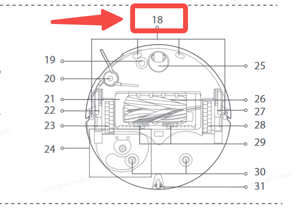

L'errore -89 indica generalmente una possibile anomalia del sensore anticaduta. Le consigliamo di controllare attentamente i sensori situati nella parte inferiore del robot per verificare la presenza di polvere, sporco o eventuali corpi estranei, quindi di pulirli delicatamente e riprovare.
Se il problema persiste anche dopo la pulizia e il riavvio del robot, la invitiamo a contattare il nostro team tramite l'indirizzo e-mail riportato di seguito. Saremo lieti di analizzare ulteriormente il problema e di fornirle la soluzione più appropriata.
