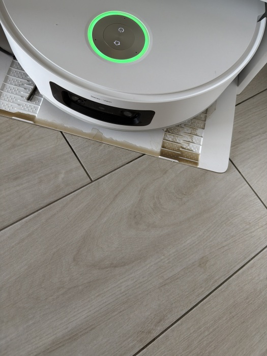

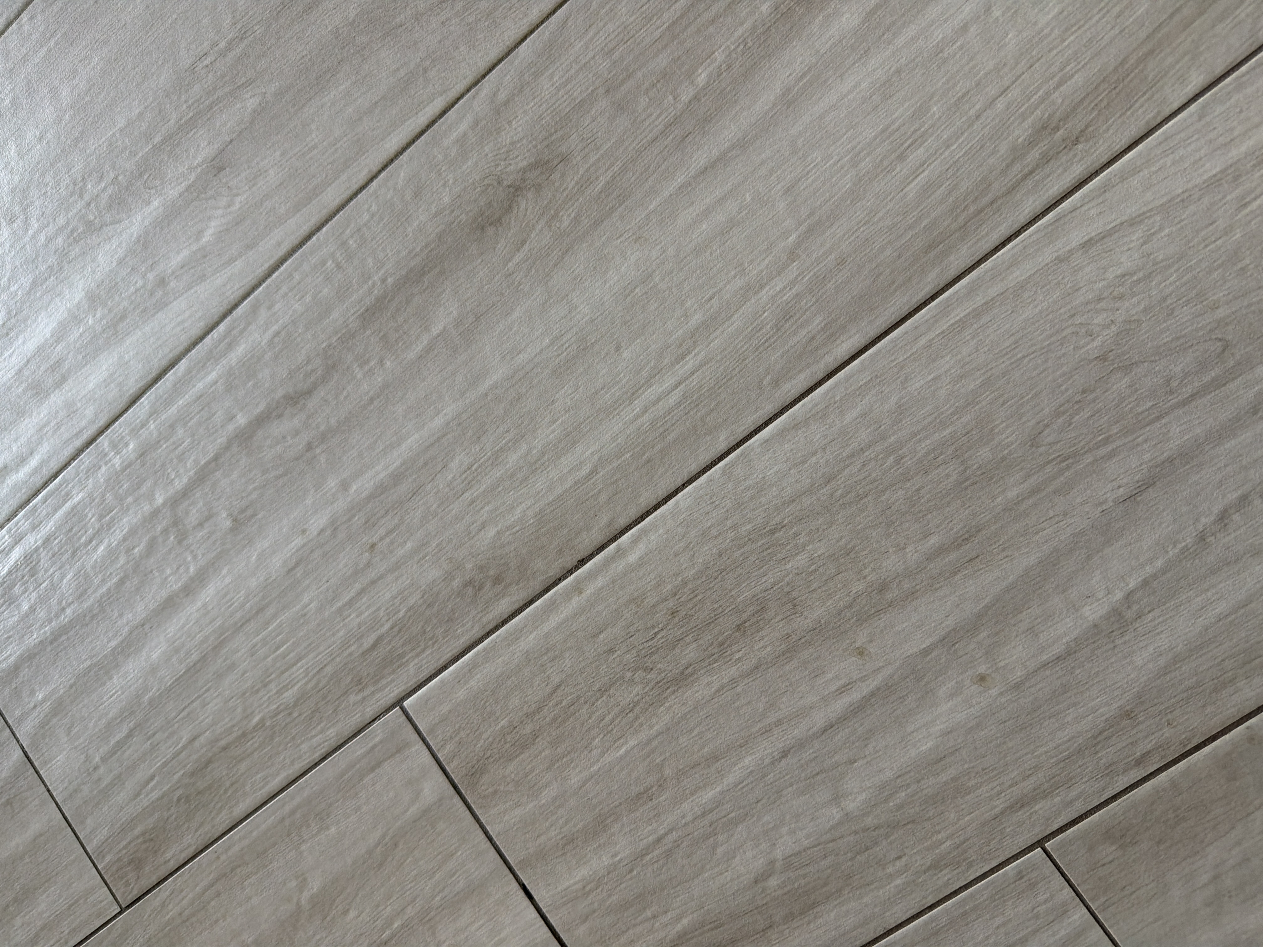

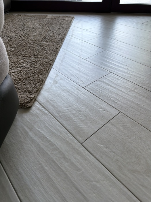

Buongiorno, ho fatto eseguire la prima pulizia al mio dreame e ho notato che durante la pulizia il rullo tralascia delle scie di acqua sporca in tutta la casa. E si sono formato dei ristagni sempre di acqua sporca nella rampa

Oh mio Dio sembra una strage. Ma era nuovo e hai fatto la primissima pulizia? Sicuro che non sia rimasto qualche sigillo o qualche plastica nuova che non permette di pulire bene?
Si primissima pulizia. Ho provato a svuotare il contenitore posteriore dell’acqua sporca ma non è servito. Mi sai dire se c’è qualche plastica nel contenitore dell’acqua sporca ? Oppure dove preleva l’acqua sporca ?
BartCapri 2 Piano
Tutta quell'acqua sulla rampa  mi fa pensare che non si crea bene il vuoto e quindi l'acqua non riesce ad essere risucchiata. Controlla bene la guarnizione della tanica acqua sporca e naturalmente il foro di scarico della base

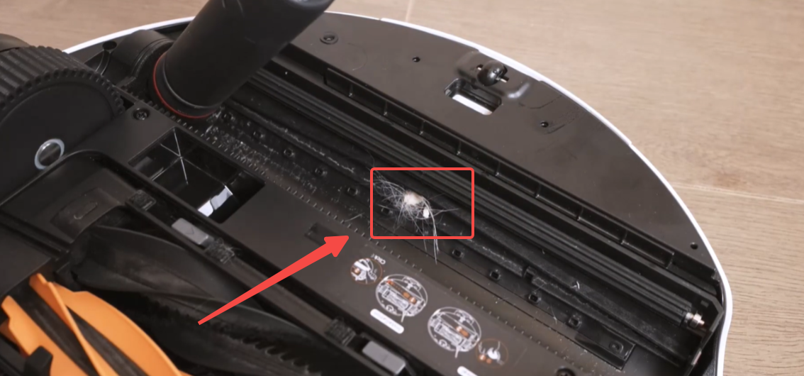

questo comportamento non è normale. Le consigliamo di pulire manualmente il rullo e lasciarlo asciugare completamente, quindi di verificare se il problema persiste.
La invitiamo inoltre a controllare che l'apertura di scarico dell'acqua sporca situata nella parte inferiore del rullo non sia ostruita. In presenza di sporco o residui, la preghiamo di pulirla accuratamente.
