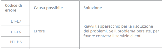

ogni tanto mi segnala questo errore e dice di riavviare o contattare l'assistenza clienti. Io riavvio e ricominica a funzionare. Sapete a cosa è dovuto questo errore?

cerca di allegare screenshot
si anche da manuale ti dice di scrivere all'assistenza... puoi provare a contattarli usando i loro canali di communicazione:

ho h14 PRO dal momento del lancio, per me un ottimo prodotto....mai avuto questo problema; contatta l'assistenza!!
L'errore F2 potrebbe essere correlato al sistema di alimentazione dell'acqua. Le consigliamo di verificare che il serbatoio dell'acqua pulita sia correttamente installato e che i condotti dell'acqua non siano ostruiti.
Se il problema persiste e il riavvio non consente di risolverlo, la invitiamo a contattare il nostro servizio clienti tramite l'indirizzo e-mail riportato di seguito per ricevere ulteriore assistenza.

Grazie a tutti per le risposte. Ho pulito accuratamente il serbatoio dell'acqua sporca e i vari canali, scollegato il cavo di alimentazione e riavviato e pare che il problema sia risolto
