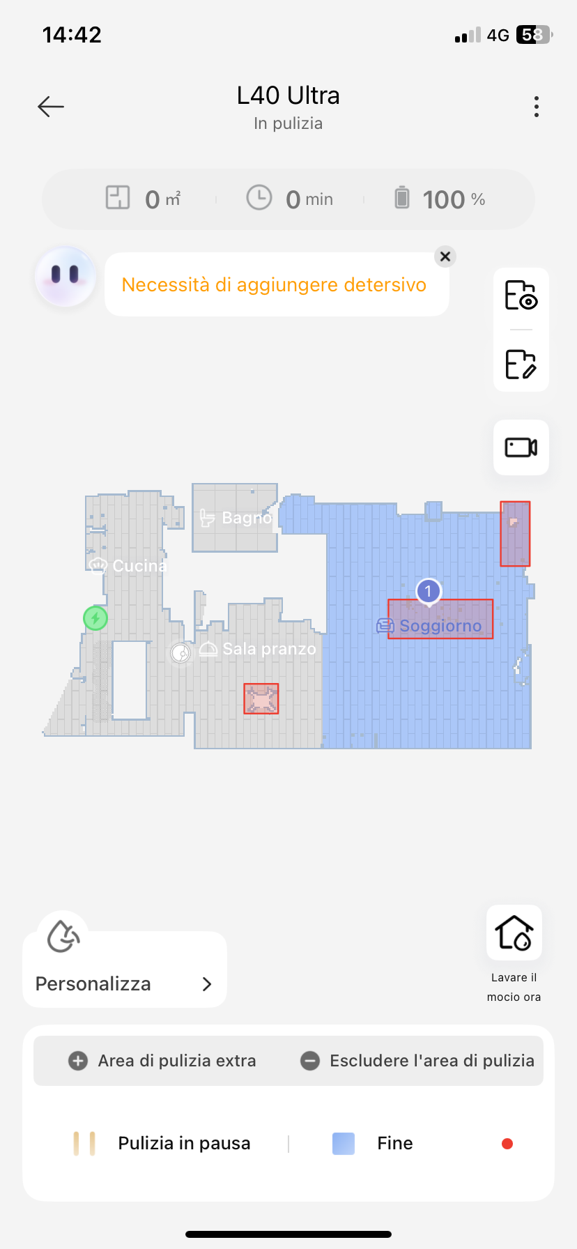

Buongiorno, sto utilizzando da circa una settimana il dreame l40 ultra e ricevo la notifica: necessità aggiunta di detersivo
Non dovrebbe ricaricarmi automaticamente, avendo impostato la ricarica automatica? Come posso fare per risolvere il problema?
