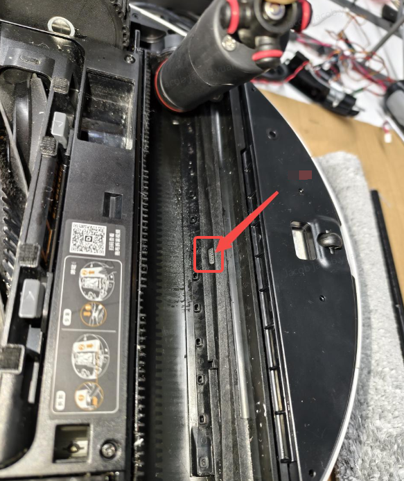

4. Un filtro dell'ingresso di aspirazione dell'acqua sporca ostruito può causare perdite d'acqua o la comparsa di tracce schiumose sul pavimento. Può pulire il filtro dell'ingresso di aspirazione seguendo le istruzioni riportate di seguito (come mostrato nell'immagine):
Procedura di pulizia:
(1) Individui il pulsante "PUSH" su un lato del rullo, quindi rimuova il rullo e la spazzola soffice.
(2) Sollevi l'asse del rullo: sotto di esso sarà visibile il filtro dell'ingresso di aspirazione dell'acqua sporca.
(3) Utilizzi la spazzola di pulizia fornita in dotazione o uno spazzolino da denti per pulire il filtro e lo sporco presente nella scanalatura indicata dal cerchio rosso nell'immagine, fino a rimuovere completamente ogni ostruzione.
(Non spinga lo sporco all'interno dei fori del filtro durante la pulizia.)
