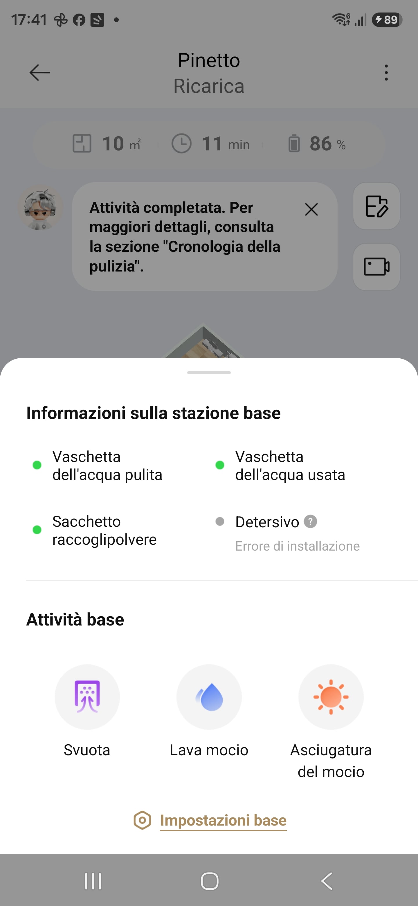

[L50 Pro Ultra] Detersivo errore di installazione
A fine lavaggio mi dice detersivo errore di installazione
Ciao, prova a  rimuovere il contenitore del detergente e pulire i contatti metallici sia sulla base che sul contenitore stesso.
Concordo quanto detto
Puoi provare a reinstallare il serbatoio del detergente, assicurandoti che sia inserito correttamente e completamente in sede.
Successivamente, avvia una pulizia automatica dei mop e verifica se il vano del detergente automatico riesce a riconoscere correttamente il serbatoio.
