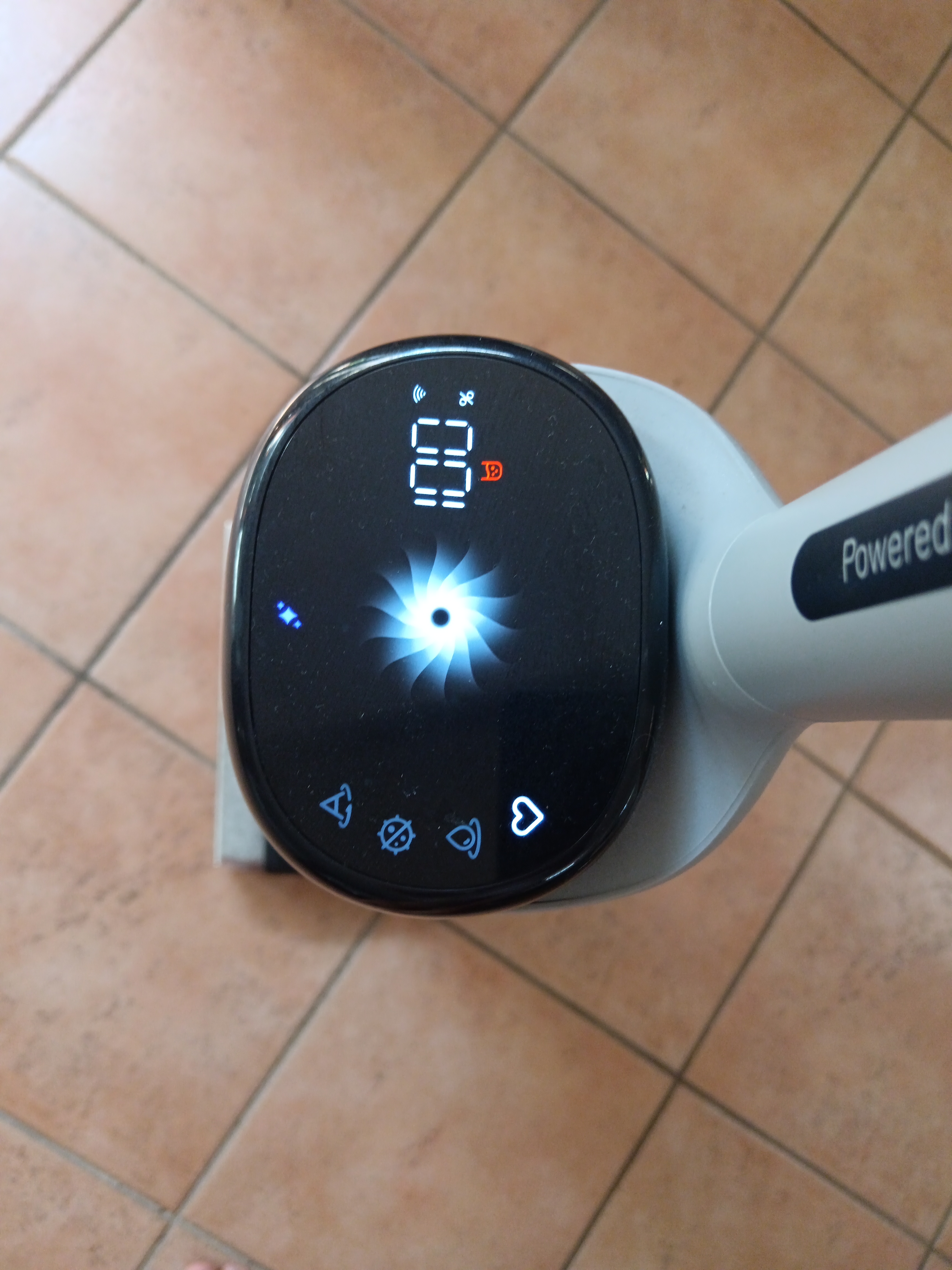

È il secondo dreame che acquisto ma anche per questo il problema è sempre lo stesso
Va in blocco segnale di rimuovere il serbatoio dell acqua
Ho già pulito tutti i sensori asciugato tutto

o sei veramente sfortunato oppure ci deve essere una soluzione, specifica meglio cosa ti succede
Lo credo anche io! Tutti e due difettosi 🫣 speriamo di no
Ti chiediamo gentilmente di utilizzare il piccolo strumento di pulizia per pulire i contatti elettrici situati sotto il coperchio del serbatoio dell'acqua sporca e quelli presenti sul fondo interno del serbatoio. Assicurati inoltre che il filtro sia pulito e completamente asciutto.
Se il problema persiste dopo la pulizia, potrebbe essere necessario sostituire i componenti superiore e inferiore (upper and lower components) del serbatoio dell'acqua sporca. Ti consigliamo quindi di contattare il nostro servizio post-vendita. Quando ci contatti, allega il numero di serie (SN), la fattura d'acquisto e informaci sui controlli già effettuati, così da permetterci di assisterti più rapidamente.
